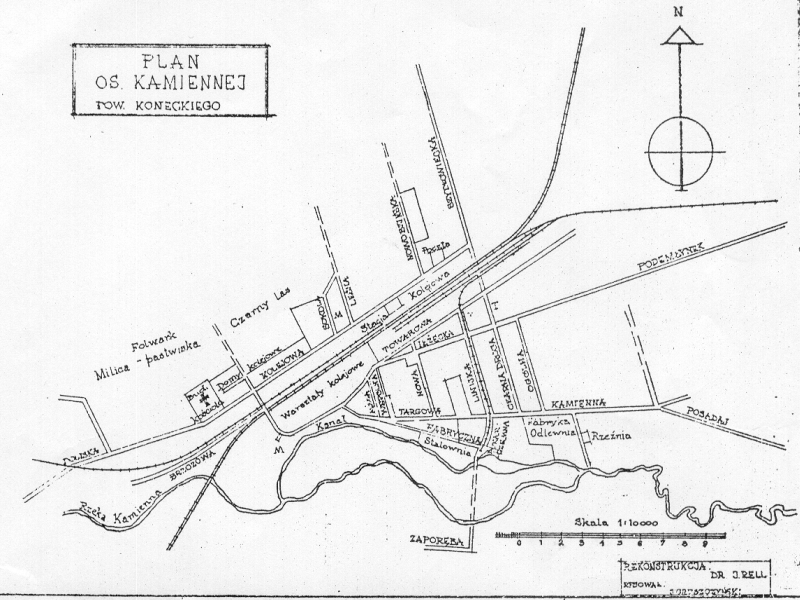

Poniżej plan ilustrujący zagadnienie poruszone przez Andrzeja:
klon200

Od postu p. Andrzeja trochę się zmieniło, przede wszystkim w zasobie publikacji. Po zajawce w jednym ze skarżyskich zeszytów muzealnych p. Kuliński wydał książkę (anonsowaną na forum: http://750mm.pl/index.php?topic=2206.0 ), w której nie powtórzył swojej kontrowersyjnej tezy a rampę przeładunkową powiązał ostatecznie z kolejką wąskotorową zakładów Tylmana (T - jak tartak - na planie Rogoza). Rok później ukazało się drugie, bogatsze wydanie "Miasta Kolejarzy…" Marcina Medyńskiego. Oprócz znanej już historii szerokotorowej bocznicy, zamieszczono tam nie najlepszą reprodukcję zdjęcia z "Dziejów odlewnictwa…" Gierdziejewskiego, gdzie widać jej końcówkę, tzn. rozjazd na terenie zakładów żelaznych w Kamiennej. Pomijając różne interesujące detale naprawdę starego obrazka, nie ma wątpliwości: każde oko, nawykłe do widoku torów, oceni rozstaw na ca. półtora metra. Ale rozważania onomastyczne Kolegi powyżej mają swoją wartość, bo ul. Podjazdowa w czasach funkcjonowania toru nazywała się Linijka (vide plan Rogoza). Ta nazwa może mieć aspekt kolejowy, chociaż już nie wąskotorowy.
