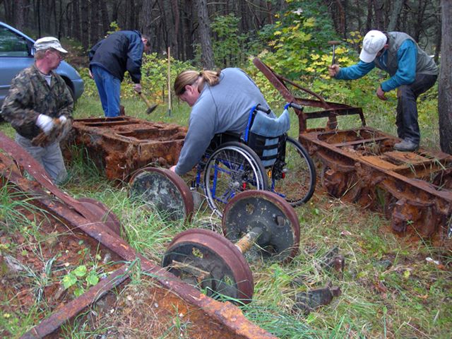

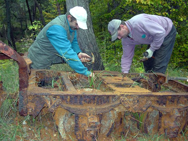

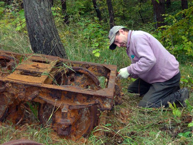

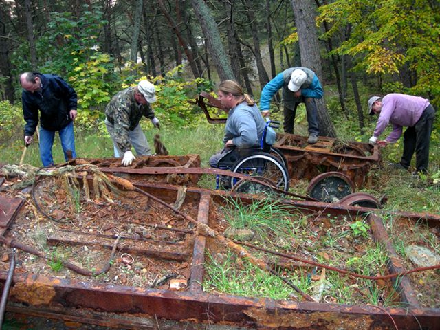

Kolejne zdjęcia Arcziego, cytuję "Fotki przedstawiają wstępne oczyszczanie wagoników przed
dokładniejszym ich piaskowaniem i zabezpieczaniem antykorozyjnym"

Pare słow uzupełnienia do tych zdjec. Pierwsze zdiecie przedstawia jeden z dwóch wózkow z podestem hamulcowym w trakcie wstepnego oczyszczania.Na pierwszym planie drugiego zdiecia mozna spostrzec fragmet platformu odwruconej dogory nogani jeszcze przed jej oczyszczeniem z wszystkiego co mozna było znalesc na dnie basenu portowego. Na trzecim zdiecu tuz pod platforma lezy wozek ktory nie znajdował sie w wodzie a udało nam sie go uratowac przed złomowaniem. Ostatnie zdiecie przedstawia dalsze prace przy oczyszczaniu wozka hamolcowego.Za kilka dni postaram sie za posrednictwem Marcina przeslac na forum kilka fotek juz wypiaskowanych i zabespieczonych przed korozja wozkow i platformy.

Takie moje maÅ‚e spostrzeżenie. SÄ…dzÄ…c po konstrukcji tych wózków, przypominajÄ… one wagoniki do przewozu dÅ‚użycy  :?: . Tylko kÅ‚onnic brak, tam gdzie sie normalnie znajdujÄ…. MogÅ‚y to być także wózki jezdne wagonów czteroosiowych, gdzie na miejsce wspomnianych kÅ‚onnic, trafiaÅ‚ czop skrÄ™tu. WidziaÅ‚em takiej wÅ‚aÅ›nie konstrukcji platformy, dawno temu na kolejce w PÅ‚ocicznie.

Arczi twoje wagoniki zatopione zostaly mysle pod koniec wojny przez niemcow co by nie trafily w rece sowietow, jak sam wiesz zatopione byly przy nabrzezu polodniowym w basenie A a wydobyto w wyniku oczyszczania basenu portowego to ze nie trafily na zlom to zasluga kilku osob miedzy innymi mojej , co ciekawe na zdejeciach sonarowych widac jeszcze 4 wozki i 2 platformy moze kiedys podczas oczyszcznia portu znowu uda sie ubiec zlomiarzy. A wagoniki sa tego samego typu co obecnie urzywany tabor wiec wiec mysle ze rok produkcji 1918-1919 mialy tabliczki znamionowe z nastepujacym opisem
" AKTIENGESELLSCHAFT
für Fabrikation von
Eisenbahnmaterial
zu GOERLITZ. 1919"
zdazaja sie terz z data 1918
