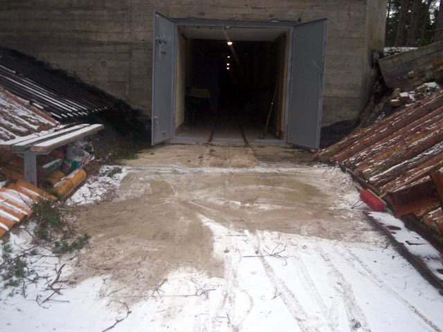

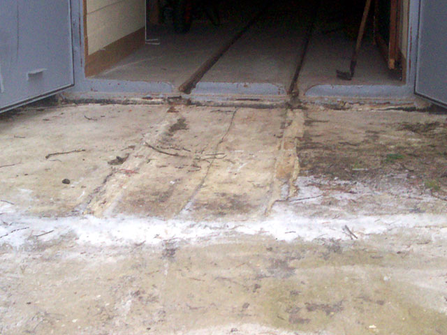

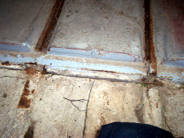

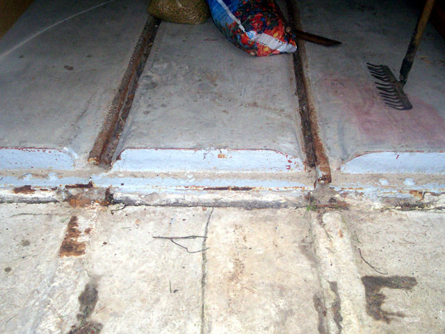

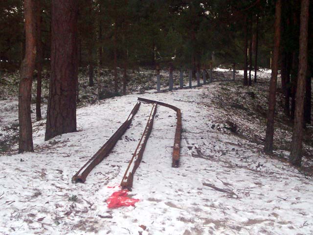

To są fotki miejsca w którym chcemy położyć torowisko a na nim wylać wylewkę betonową. Jak widać na fotkach jest tam już wylewka betonowa na której fragmęcie widać pozostałość po starych szynach.Miejsce ma to służyć do obsługi naszej lokomotywki i taboru na zewnącz bunkra aby nie zaśmiecać wnętrza.
Przedstawiając te fotki chciałbym powrócić do sedna tego tematu.Pytałem jakie łączenie szyn jest najlepsze? Wydaje mi sie ,że w tym przypadku spawanie ale jeśli sie myle to prosze o jakomś podpowiedz jak to zrobić.
W przypadku pierwszych fotek także prosze o jakąś rade czy można tam położyć szyny i na nich wylać posadzke betonową.
A po tym nasypie już mam nadzieje w maju będą biegł tor na którym będzie eksponowany nasz tabor.

O ile mnie moja firmowa wiedza nie myli to dość błędna teoria. Otóż nie szyny Panowie zalewa się betonem a mocuje je za pomocą kotew wklejanych (żywica epoksydowa) do zbrojonego podłoża betonowego. I nie kołki rozporowe bo jak wiecie są to połączenia DYNAMICZNE i kołek z czasem po prostu poluzuje się i wyjdzie. Jak gruby by nie był.
Teraz  to dopiero obalona teoria.
Pytanie...
Co stanie się z betonem w trakcie zimy po zalaniu nim takowej konstrukcji? A co się stanie w lato?
Spęka w 100 miejscach na każdym metrze kwadratowym. To nie beton ma trzymać tor a tor ma być położony na betonowym masywie. Sprawa banalna. Kopiemy dół ok. 40cm głębokości a szerokości normalnego podkładu, układamy zbrojeniową klatkę (najlepiej po zaszalowaniu), zalewamy betonem minimum B25. Wiercimy otwory i poprzez podkładki elastyczne (choćby z gumy zbrojonej) kotwimy szyny do podłoża żywicą (np HILTI HIT RE 500   )za pomocą prętów gwintowanych. W dużym uproszczeniu tak to się odbywa.

To jak widze jest nowsza technologia a jak to robili za czasów pionierskich? Jak to mogli zrobić  niemcy podczas budowy tego bunkra na począdku lat 40-stych?
Długość toru:: 2017 m
« Odpowiedz #19 : 29 Stycznia 2007, 14:53:47 »
System był dość prosty. Widać wszystko na zdjęciach. Na wylewce betonowej położone było torowisko. W międzytorze oraz pomiędzy szyny zewnętrzne a ściane zalewano cement. Tym sposobem torowisko zostawało usztywnione. Pradawnym niemal sposobem montażu szyny do betonowej wylewki jest zatapianie w świeżym jeszcze betonie drewnianych kołków (lub wiercenie otworów i wbijanie ich w nie) i w nie wbijanie gwoździ standardowych. Z resztą ten sposób stosowano w latach 80-tych na wąskich torach dość powszechnie gdzie zgniłe podkłady dreniane zastępowano żelbetowymi, które miały właśnie "zatopione" drewniane kołki.
Na zdięciach widać pod tokami szynowymi jeszcze jakieś elementy stalowe. Może to do nich montowane były szyny.
