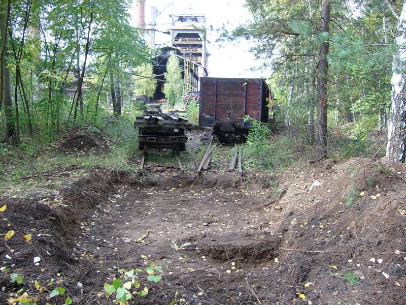

Potrzeba przedÅ‚użenia torowiska do Archeoparku oraz konieczność schowania taboru pod halÄ™ spustowÄ… zmusiÅ‚a nasze szacowne grono  :mrgreen: do podjÄ™cia decyzji odbudowie zwrotnicy. ZostaÅ‚a on zdemontowana po zakoÅ„czeniu produkcji na Wielkim Piecu a na jej miejscu zbudowano metalowe ogrodzenie.
Na razie udało się nam:

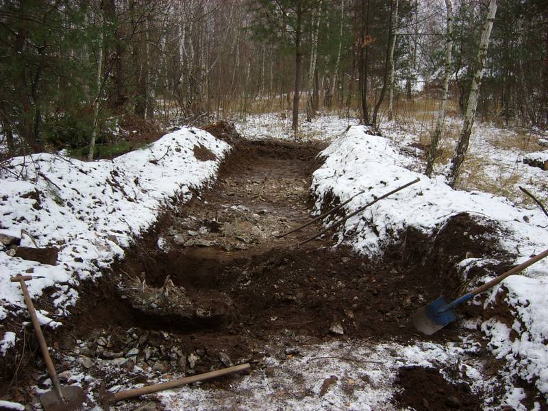

- wyciąć samosiejki bujnie kiedyś rosnące
- przerzucić masę ziemi pełnej korzeni po samosiejkach
- wykopać jeden słupków po ogrodzeniu
- częściowo wykuć pozostałe słupki
Korzystając z okazji składam wielkie podziękowania dla kolegów: Andrzeja, Axela, Emibe, Kristofora, Ogona, Jacka, Radka postęp prac nie byłby tak widoczny

Od tego Pana się zaczęło:
Na początku szło w miarę gładko:
..aż natrafiliśmy na niespodziankę :-( :

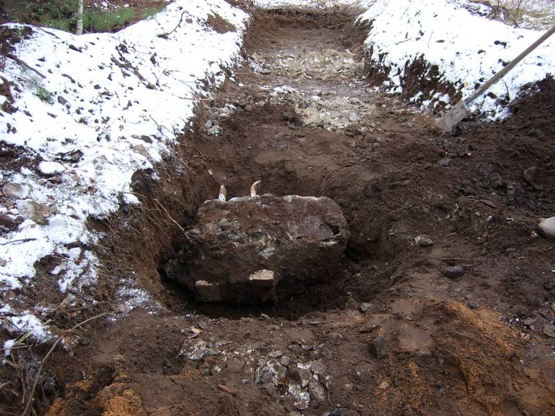

Pierwszy słupek należało wykopać, postałe skuć ok. 10cm od góry:
Słupek był wkopany na głębokość ok. 1m od obecnej powierzni gruntu:

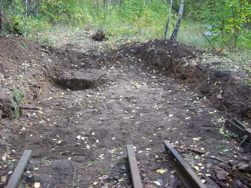

Dzisiaj przyszło "Siedmiu wspaniałych" no i zwrotnica (częściowo) wprawiona. Z uwagi na brak iglic nie dało rady całej jej umocować do podkładów. Cd. montażu po zdobyciu iglic

Może sam jesteś trollem. Pytam bo NIE WIEM. Każdy normalny cżłowiek tak robi. Z foty wynika jak dla mnie że te drzewka za rozjadem wykluczaja dalszy ciąg torowiska.
Na moje oko to te drzewka nie sa duza przeszkoda w dalszej budowie toru.

Na razie za zwrotnicą będzie jeszcze ok. 10-15 m. toru - tyle aby się zmieściła lokomotywa i jeden wagon. Docelowo będziemy się starali pociągnąć ten tor dalej aby odtworzyć stary układ torowy, z niewielkimi modyfikacjami wynikającymi z konieczności ominięcia Archeoparku.
Pierwotnym celem odbudowy zwrotnicy było przywrócenie odciętego połączenia dwóch układów torowych zlokalizowanych po południowej i północnej stronie Wielkiego Pieca. Dodatkowo uzyskujemy możliwość wjazdu do wnętrza hali spustowej. W hali tej oprócz ekspozycji tzw. Gąsek (kęsów surówki) będzie "garaż" dla WLSki i zimowa przechowalnia co cenniejszego taboru.
