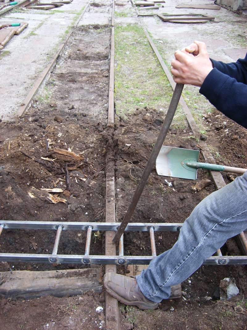

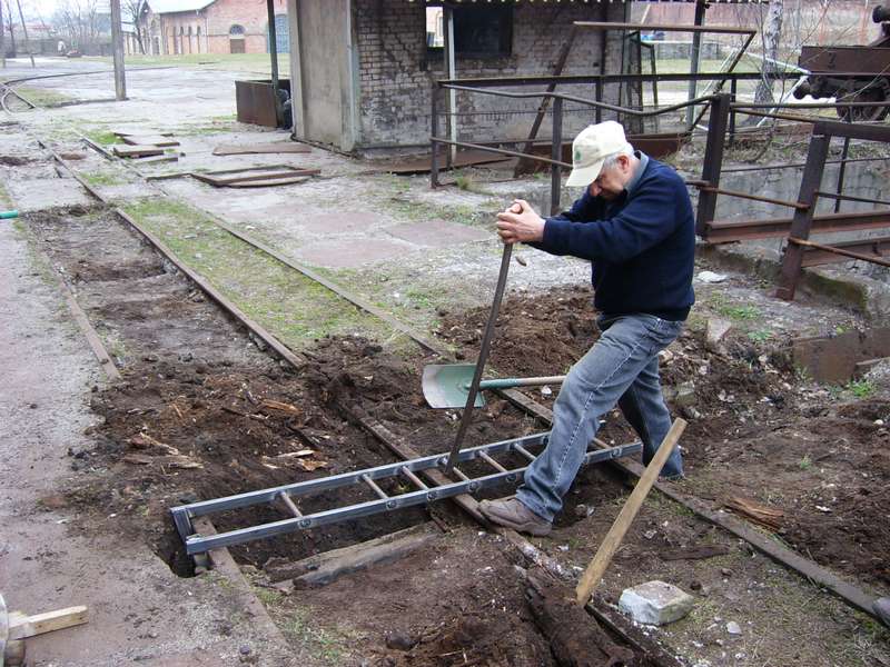

Drabinka w ostatni weekend przeszła chrzest bojowy, na razie testowaliśmy funkcję naciągania torowiska.  Mogę potwierdzić pełną użyteczność tego narzędzia - dało radę naciągnąć fragment torowiska szerszy o 6cm w stosunku do rozstawu nominalnego.
Aby nie spowodować przesunięcia drugiego toku szynowego należy pod naprawiane miejsce wstawić podkład i przytwierdzić go z jednej strony
Umiejscowienie szczebelków nie jest przypadkowe - musi być być możliwe wsunięcie brechy pomiędzy szczebel a główkę szyny pod kątem umożliwiającym wykonanie przeunięcia szyny
Tu widać, o ile szersze było torowisko

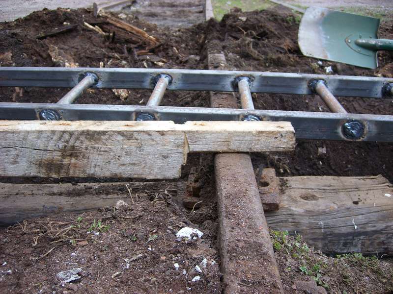

Albo to złudzenie optyczne albo na zdjęciu 6.jpg zaczyna giąć sie w łuk, prawda li to ?

Obawiam się, że "haki" mogą mieć chęć oderwanie się, ponieważ profile nie zostały wpuszczone w podłużnice... sporo do zyczenia pozostawia również wygląd spoin... zwłaszcza na 3 fotografii.
Haki nie muszą być wpuszczone w podłużnice.
Wygląd spoiny też nie jest najważniejszy.
Ważne jest aby podczas spawania zapobiec tzw.
- odkształceniom spawalniczym,
- naprężeniom rozciągającym
- naprężeniom ściskającym
- naprężeniom podłużnym
- itd
Decydujący wpływ na w/w pozycje ma m.in. sposób budowy (układania) spoiny oraz pozycja spawania.
Na wytrzymałość spawu wpływa też rodzaj złącza spawanego, rodzaj i jakość użytego sprzętu (spawarki), praktyka spawacza, kąt spawania itd. Na podstawie tych zdjęć niewiele mogę powiedzieć ale zostały tu wykorzystane dwa rodzaje złącz spawanych - doczołowe, otworowe.
Ważne też jest odpowiednie ustawienie prądu spawania.
Ze zdjęć widać że było to spawane spawarką elektryczną elektrodą otuloną.
Wygląd spoiny można łatwo zmienić. Nakłada się tzw. "lico" (w języku spawaczy). W ten sposób ukrywa się zażużlenia i inne niedoskonałości złącza spawanego.
Mam kursy spawalnicze robione w Instytucie Spawalnictwa w Gliwicach i co nieco mogę powiedzieć na ten temat mimo iż nie pracuję zawodowo jako spawacz ale zawsze w domu coś się tam dłubie....
W spawaniu gazowym nie czuję się mocny i nie wypowiadam się ale możemy podyskutować na temat spawania elektrycznego oraz tzw. spawania migomatem

Cytat: "Phinek"
Sorry ale będę cięty...
Cytat: "klon200"
Kłuci się z:
Cytat: "klon200"
Wszystki spoiny są PACHWINOWE, a przynajmniej takie być powinny.
A czemuż to się kłÓci? Piszesz tak, jakbyś był co najmniej starszym wykładowcą w Instytucie Spawalnictwa w Gliwicach  :razz:
Czy aby nie zaczynasz się kłÓcić o dwie różne sp(r)awy?
Wg Wikipedii co innego rodzaj złącza spawanego, co innego rodzaj spoiny.
http://pl.wikipedia.org/wiki/Po%C5%82%C4%85czenia_spawane
Ja, nawet nie amator, widzę (i to po jednym linku w Google), że Jeden z Drugim popełniliście nieścisłości w swych wypowiedziach  :twisted:
