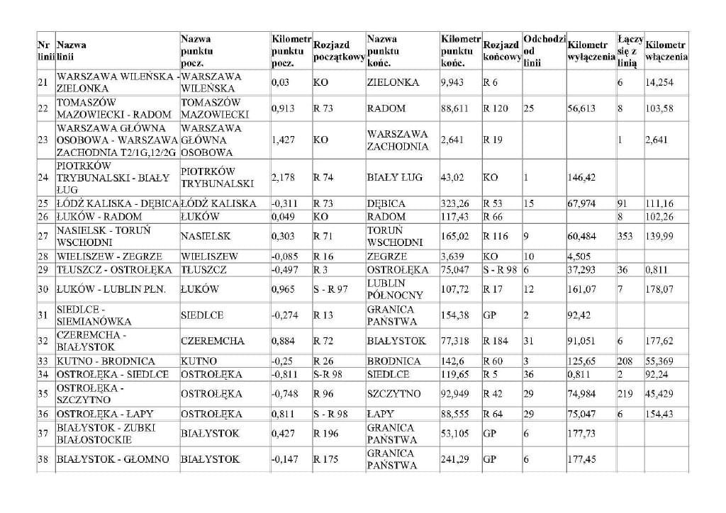

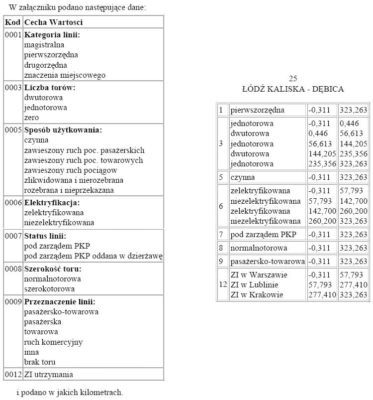

« Odpowiedz #15 : 26 Marca 2008, 13:09:44 »
Linia "Skarżysko - Sandomierz"  to linia nr 25 "Łódź kaliska - Dębica"
Jeśli Cie dokładnie to interesuje to poszukaj w internecie instrukcji kolejowej D29. Niestety nie mam jej całej.
Poniżej wycinek z interesującą Cię linią. jak wspomniałem jest to linia nr 25.

klon200
D³ugo¶æ toru:: 503 m
« Odpowiedz #18 : 26 Marca 2008, 13:46:42 »
Cytat: "a cygan"
By uzupełnić słupki hektometryczne trzeba znać miejsce pierwszego. Jaka jest zasada umieszczania początku szlaku - przy parowozowni czy na pierwszej stacji/peronie?
W instrukcji D29 postanowienia ogólne pkt 4.
4. Kilometr poczatku linii, łącznicy i torów łączących ustala się w ich faktycznym (fizycznym) punkcie
początkowym (z reguły innym niż teoretyczny początek kilometrowania 0.000 umieszczony w osi stacji,
posterunku itp.).
 Więc tu odpowiedź dla kolegi A. Cygana "Linia nie musi się zaczynać przy peronie albo parowozowni"
