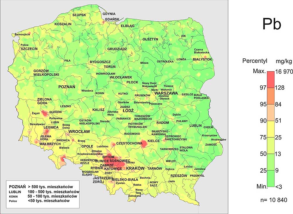

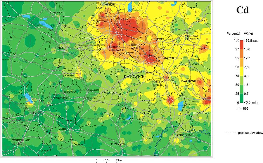

Jako , że trochę się interesuję tematem środowiska przyrodniczego Polski to zapodam take mapki :
Skażenie ołowiem
Skażenie kadmem
