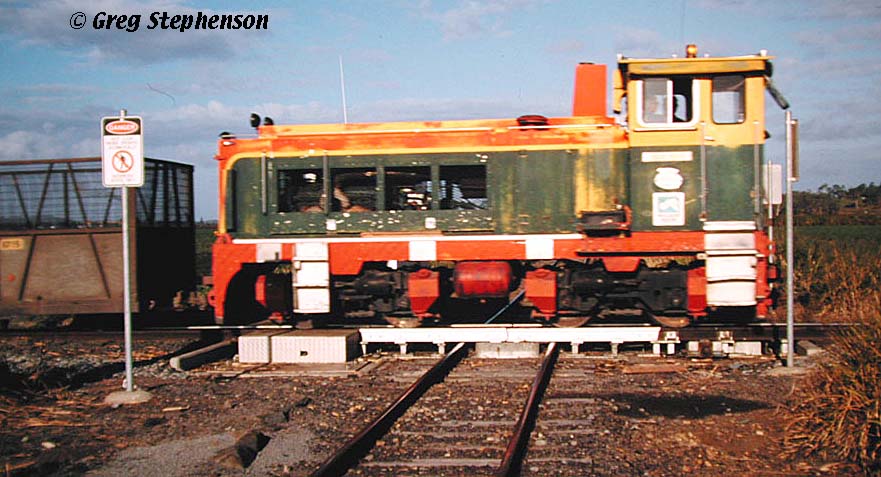

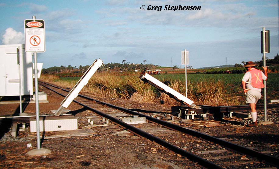

« Odpowiedz #217 : 11 Lutego 2012, 14:14:04 »
Znalazłem kilka zdjęć:
 Ładne tam mają Pendolino
To cudo znajduję się  w Australii, w stanie Queensland. Nie udało mi się ustalić dokładniejszej lokalizacji.
Górny tor to linia kolei cukrowniczej o rozstawie 610mm.
Dolny tor to główna linia, o rozstawie 1067mm.
D³ugo¶æ toru:: 870 m
« Odpowiedz #218 : 12 Lutego 2012, 21:29:47 »
Może to rozwiązanie zastosować w Starachowicach?
Linię SKW doprowadzić do Muzeum Przyrody i Techniki (wielki piec)
« Odpowiedz #219 : 13 Lutego 2012, 01:18:40 »
Meadowvale koło miasta Bundaberg.
