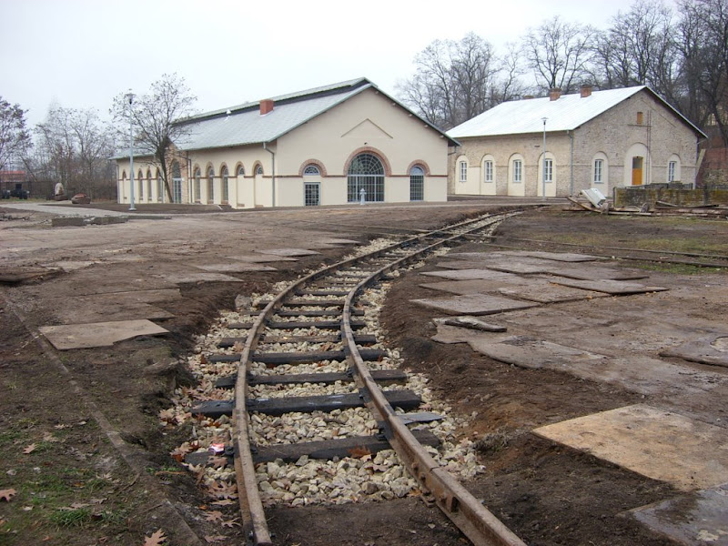

« Odpowiedz #22 : 27 Listopada 2009, 12:54:08 »
Po usunięciu ziemi wydobytej w trakcie prac torowych zostanie przywrócone ułożenie płyt żeliwnych z przed remontu, czyli zostaną one ułożone jedynie po zewnętrznej stronie obu toków szynowych. Płyta, której powierzchnia znajdzie się nad podkładem zostanie od spodu podsypana kruszywem.
Na poniższej fotografii widzimy ułożenie płyt przed remontem:
Dyskusja nt. impregnacji podkładów została przesunięta na: http://750mm.pl/viewtopic.php?t=2746

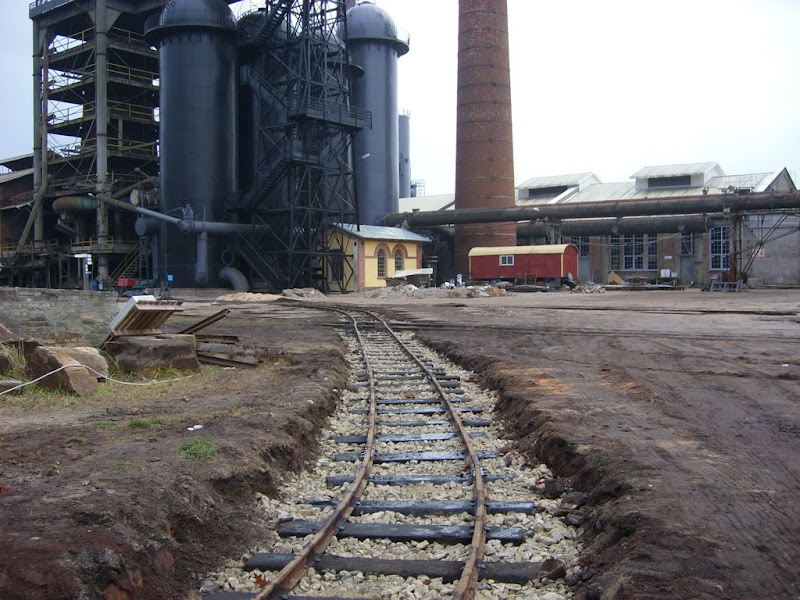

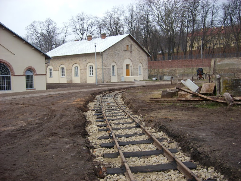

« Odpowiedz #23 : 16 Grudnia 2009, 23:11:08 »
Poniżej kolejna fotorelacja, wykonana po usunięciu zbędnej ziemi przez pracowników Muzeum:

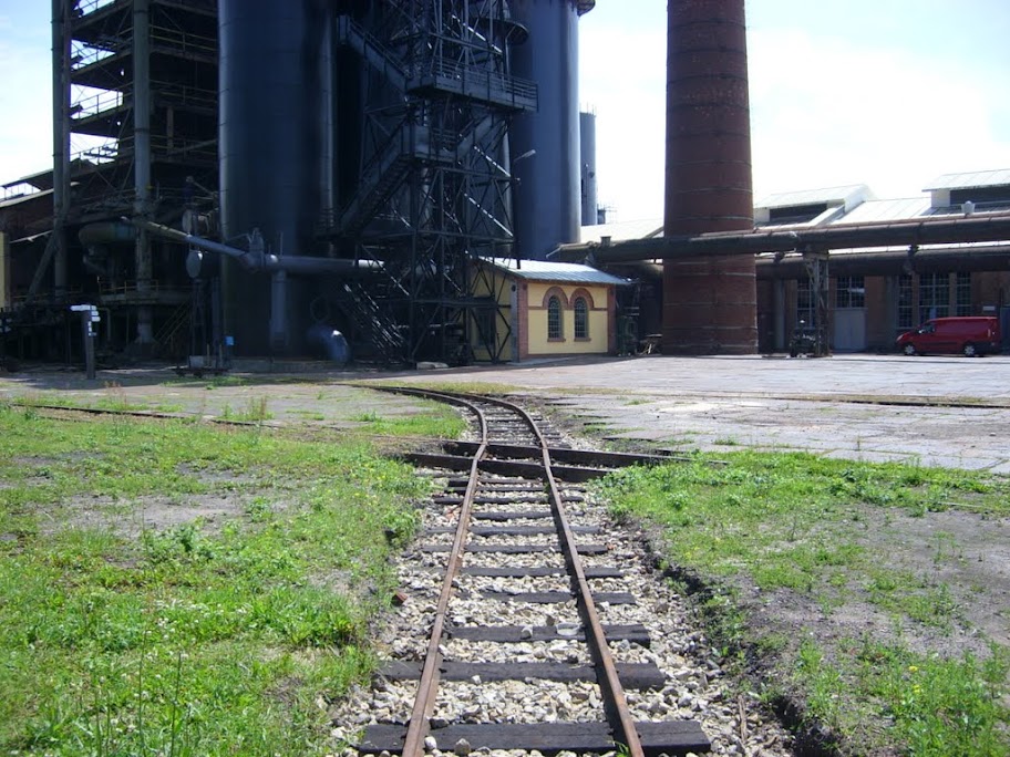

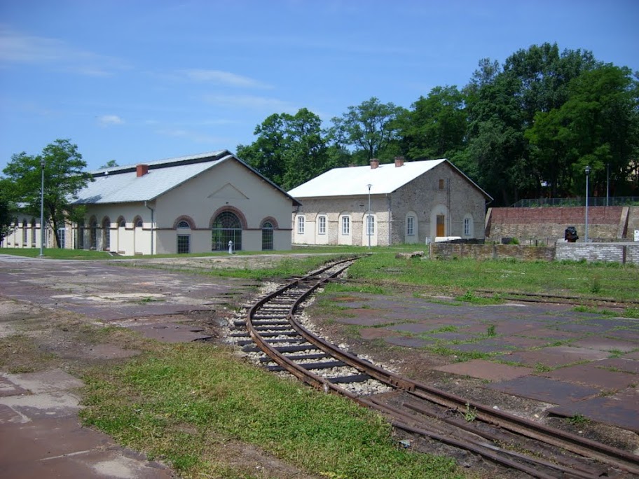

« Odpowiedz #24 : 06 Lipca 2010, 22:35:01 »
Tak wygląda ten odcinek po uporządkowaniu otoczenia:
