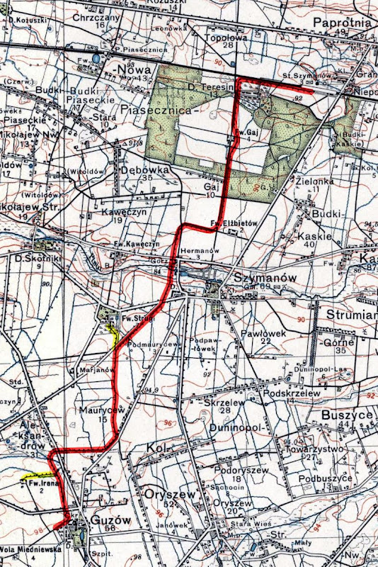

Po raz kolejny w ramach konkursowego poszerzania wiedzy kilka słów uzupełnienia.
Przez pewien czas wiedziałem o tej bliskiej mi geograficznie kolejce bardzo mało. Znalazłem ją swego czasu na mapie WIG (jeszcze w wersji papierowej). Większość informacji pochodzi z artykułu Panów Macieja Kucharskiego i Zbigniewa Tucholskiego w Stalowych Szlakach (2/2000).
Dzięki: http://www.mapywig.org/
Kolejka została zbudowana w 1923 r. (sama cukrownia była o niemal 100 lat starsza). Tor zbudowano z przęseł patentowych (szyny H70 na podkładach metalowych). Jedynymi większymi obiektami inżynierskimi były dwa mosty w Szymanowie (9,4m - jednoprzęsłowy i 26,6m - trójprzęsłowy ). Na terenie cukrowni wybudowano pięciostanowiskową parowozownię oraz dosyć rozbudowany układ torowy wraz z wagą wagonową. Na drugim końcu linii usytuowano stację przeładunkową styczną z koleją normalnotorową Warszawa - Sochaczew wyposażoną w 4 tory i wagę kolejową. Powstały również dwie bocznice szlakowe do pobliskich folwarków. Bocznicę do majątku Irena ze względu na słabą nawierzchnię obsługiwano trakcją konną (po wojnie stosowano lokomotywy spalinowe). Jedyną na trasie mijankę zlokalizowano przy placu składowym buraków w Szymanowie. Całkowita długość linii główniej wynosiła 14,20 km, zaś bocznic 4,99.

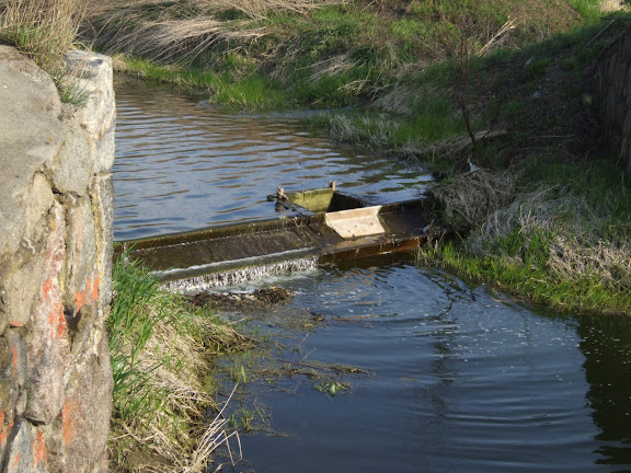

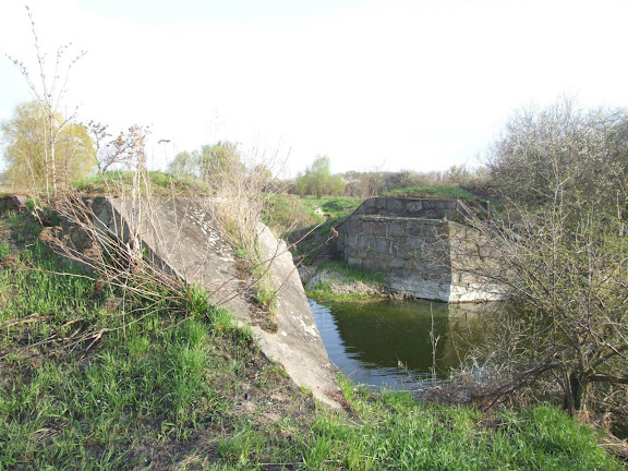

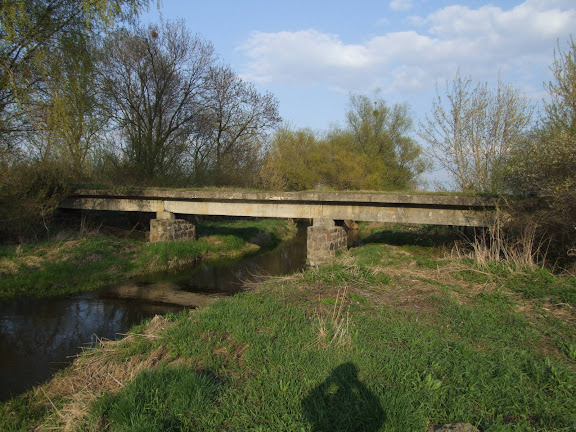

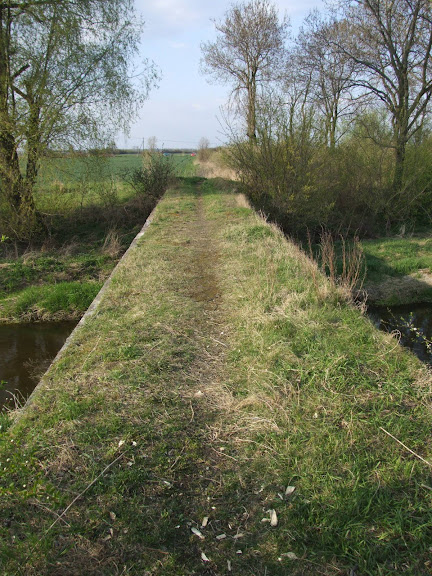

Wczoraj po drodze zahaczyłem o Szymanów. Czasu mało więc skoncentrowałem się na wspomnianych mostkach i odcinku w okolicach kilku chałupin zwanych niegdyś Gaj.
Mostki, ku mojej wielkiej radości zachowały się w stanie niezmienionym.
Nawet wspomnianej zapory ze stalowego przęsła nikt nie sprywatyzował  :shock: .

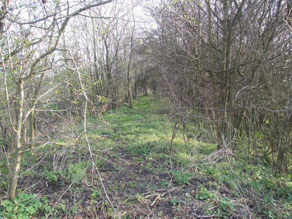

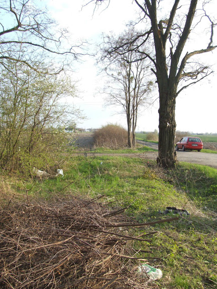

Nasyp koło miejscowości Gaj...

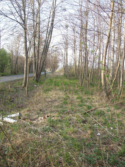

... i troszkę na południe na skraju lasu.
Dalej swoim blaszakiem bałem się zapuszczać (a mogłem wziąć staruszkę Asconę - ona zawsze dawała radę).

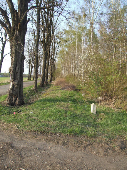

W tym samym miejscu - czyżby podkład?
Charakterystycznych dziur nie znalazłem, ale zbytnio się nie przyglądałem...
Na koniec coś na zachętę dla miłośników pedałowania  :razz: .
Niestety większość istniejących fragmentów szlaku tak właśnie wygląda.
