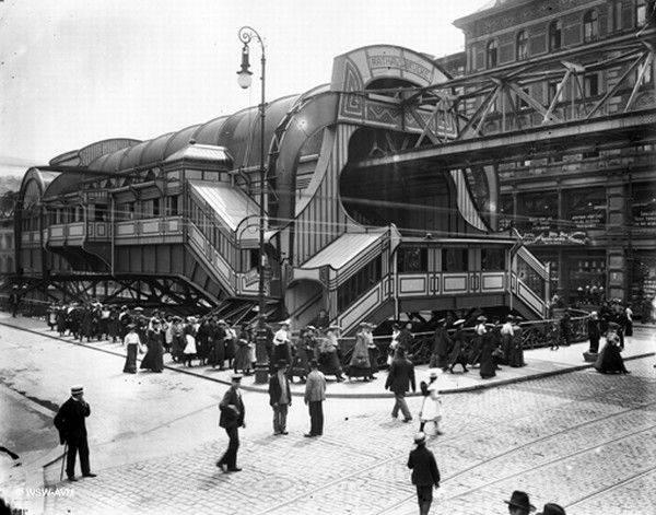

Trudno tu mówić o wąskości, ale tego chyba nikt nie przebije
Wuppertal, polecam!
Wuppertaler Schwebebahn Ma³e | Du¿e
Panta rhei a nad tym most

« Odpowiedz #12 : 26 Marca 2013, 20:55:06 »
Przebije, nie przebije... w każdym razie kolejka ma ponad setkę i działa do dziś jako "wiszące metro".
I da siÄ™   http://www.schwebebahn-wtal.de/

Teraz to jeszcze, ale sto lat temu to musiała robić wrażenie!
Co za kontrast:
