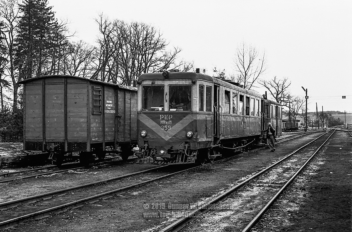

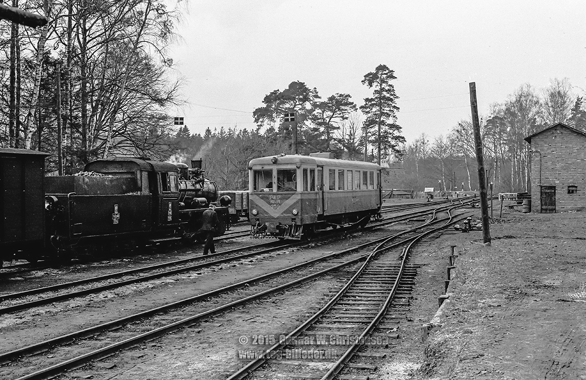

Dorzucę taką ciekawostkę, która zachowała się na zdjęciach z Koszalińskiej KD.
Podwieszane wskaźniki W4:
Stacja Świelino:
Stacja Białogard:
Źródło:
http://www.tog-billeder.dk/
Czy na innych kolejkach też widywało się takie wiszące na drutach wskaźniki? Bo to rozwiązanie wydaje się dalece nietypowe.
