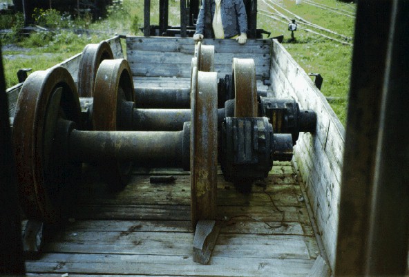

« Odpowiedz #51 : 02 Stycznia 2006, 13:58:58 »
A żeby było jasne załączam foto kpl zestawów

« Odpowiedz #52 : 02 Stycznia 2006, 16:50:49 »
którą?? [?quote]
Głupie pytanie. Chyba jest tylko jedna:
"Obsługa i utrzymanie wąskototrowej lokomotywy spalinowej serii Lyd2". Wydawca: Ministerstwo Komunikacji i Dyrekcja Generalna PKP - 1981. Opracowania przez Centralne Biuro Kontrukcyjne PKP w Poznaniu.
Cytat: "stoker"
Niby jak miały by wpisywać się w łuki skoro nie mają przesuwu bocznego żadnej osi a 3 zestawy miałby obrzeża
K[....] normalnie!!!!!!!!!!!!!!!! [/color]
Jeszcze głupsza odpowiedż świadcząca o niekompetecji jej autora.
Cytat: "stoker"
Taka lokomotywa poprostu by się zaklinowała.
Na jakiej podstawie tak twierdzisz? Są jakieś badania naukowe na które możesz się powołać czy sam to wymysliłes??
Do tego nie trzeba badań naukowych tylko trochę oleju w głowie. Chyba logiczne. Że jeśli połączymy linią prostą punkty styczności z torem pierwszego i trzeciego zestawu kołowego lokomotywy stojące w łuku to punkt styczności drugiego zestawu będzie strochę odsunięty od tej linii. Żeby zniwelować tą różnicę należy albo zmniejszyć lub zlikwitować obrzeże albo wprowadzić przesuw boczny osi.
Cytat: "fidzio"
Spokojnie. Rzeczywiście zdarzały się Lyd2 z trzema obrzeżami ale nie była to produkcja FABRYCZNA tylko poprostu podmiana jednego zestawu którymś skrajnym.
W to też wątpię - w takim razie taka lokomotywa żeby pokonać łuk musiała by wyprostować pod sobą każde 2,4 m toru na który akurat by się znalazła.
Na zdjęciu wrzuconym przez AXELa wyraźnie widać że obrzeża na 2 zestawie nie ma.
Stoker
