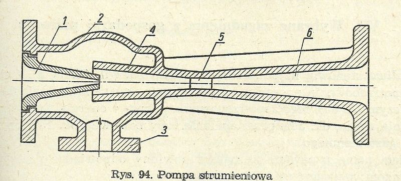

Parowozy wodowano właśnie za pomocą pulsometru. Pulsometr to taki uproszczony inżektor gdyż nie tłoczy wody do kotła gdzie jest wysokie ciśnienie.
Inżektor Zwany smoczkiem wygląda tak http://plany.zonk.pl/Pt47/album02/pg.070.png
 A pulsometr tak
Tu podpisany jako jako pompa strumieniowa ale po kształcie obudowy dostrzegam w nim parowozowy pulsometr. Ale niech wypowie się ktoś bieglejszy
Jaszcze trochę o nazewnictwia bo według niej eżektor i inżektor to nie to samo.
- Eżektor tłoczy czynnik to przestrzeni o ciśnieniu atmosferycznym np. wodę do skrzyni wodnej
- Inżektor tłoczy czynnik do przestrzeni o ciśnieniu większym niż atmosferyczne np. wodę do kotła

Że eżektor i inżektor to nie to samo to udało mi się znaleźć - bo "google nie boli", chodziło mi raczej o eżektor i pulsometr. Natknąłem sie gdzieś na internecie, że "pulsometr to rodzaj beztłokowej pompy wyporowej" z jakimś zaworkiem sterującym, podający wodę pulsująco, natomiast na powyższym schemacie wygląda to właśnie na eżektor podajacy wodę bez pulsacji  Z politowaniem Czyli wynikało by z tego, że w parowozach do naboru wody używano eżektora mylnie (?) określanego jako pulsometr ?  Z politowaniem

Tak, pulsometr to nie eżektor (choć tak się na eżektor zasysający wodę z rzeczki zwykło się mawiać w gwarze parowoziarskiej).
Eżektor to strumienica - pompa wykorzystująca energię strumienia cieczy, czy gazu. Pulsometr działa na zasadzie wyporu wody przez parę wpływającą do komory, po czym dopływ pary zostaje przerwany (automatycznym zaworkiem), i następuje skroplenie pary pozostałej w komorze, co powoduje powstanie próżni, która zasysa kolejną porcję wody. Pulsometry mają po dwie komory działające naprzemiennie, zaś sama nazwa już wskazuje, że działanie (wypływanie strumienia wody) nie odbywa się jednostajne. Drzewiej takie urządzenie nazywano tętniakiem, co jeszcze dobitniej podkreśla zasadę działania i efekty jej towarzyszące.
