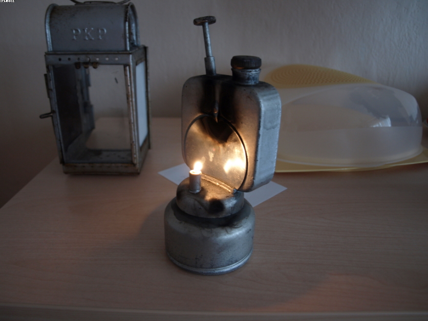

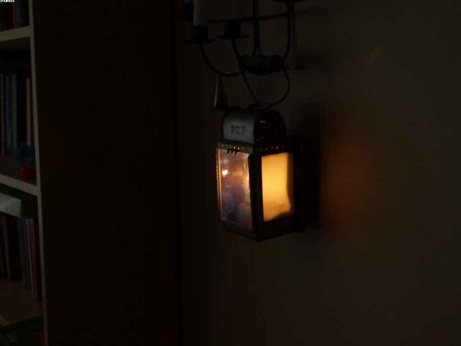

Wpadła w moje chciwe łapska...
więc postanowiłem uruchomić.

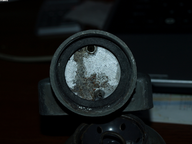

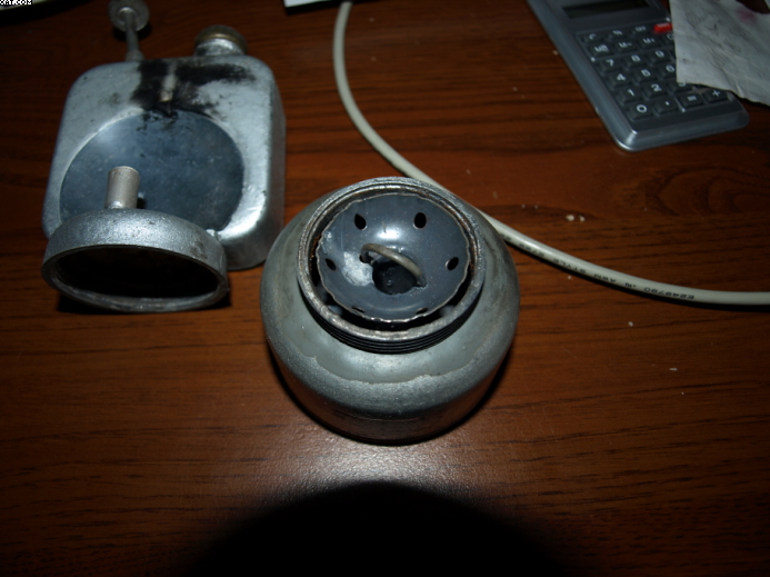

po wyjęciu miseczki

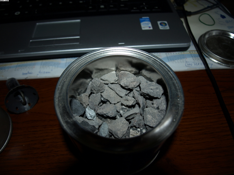

należy załadować karbid
a następnie zakręcić zbiorniczek z wodą
i już świeci

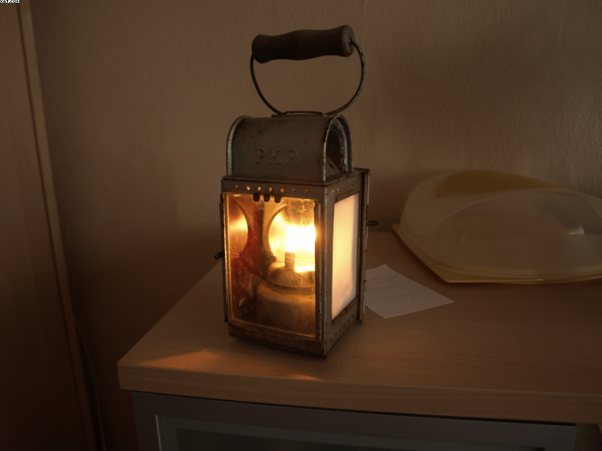

więc wkładamy do obudowy

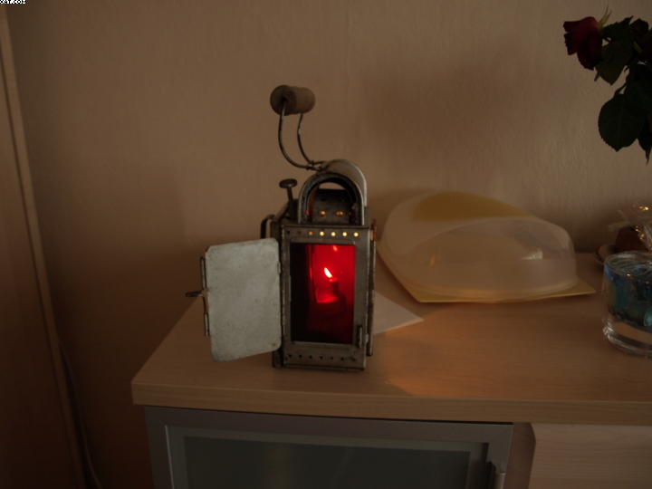

jest i czerwone, po odsłonieniu klapki
(co tu jest nie tak? poważna awaria, na powyższym zdjęciu widać ją najwyraźniej)

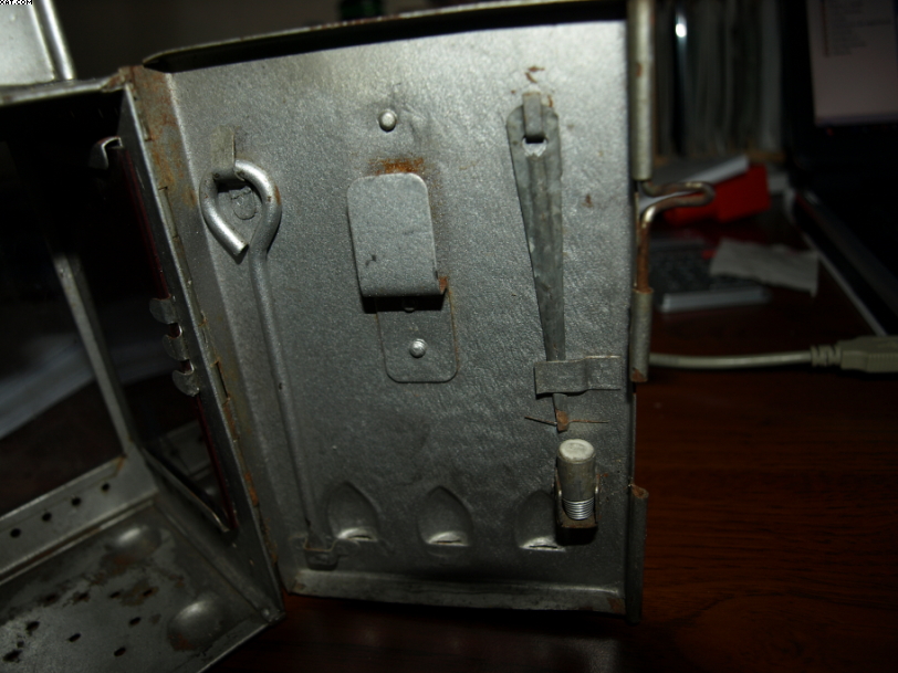

I jeszcze rzut oka na przybory i zapasowÄ… dyszÄ™

« Odpowiedz #1 : 31 Lipca 2008, 03:11:51 »
Cytat: "Leśny Dziadek"
Na moje oko to jeden z kanalików do acetylenu jest przytkany. Ale poważna awaria to to raczej nie jest.

Mam podobna tylko większa i z okrągłym światłem świeci lepiej niż elektryczna tylko karbidu już nie mam. Nie wie ktoś gdzie można taki zdobyć ? A co do płomienia to moja też krzywo ma płomień bo ktoś drutem dysze czyścił i kanalik skrzywił.
« Odpowiedz #3 : 31 Lipca 2008, 12:10:06 »
Karbid możesz kupić w wielu sklepach ogrodniczych - jest używany do odstraszania kretów.

« Odpowiedz #4 : 31 Lipca 2008, 13:12:44 »
Awaria poważna była, bo zatkał się jeden z kanalików (one są ustawione zbieżnie, tak że strumień gazów idzie do góry). No więc zatkał się, drugi dostał podwójne ciśnienie i skierował płomień na zbiornik z wodą, woda się momentalnie zagotowała... mały parowóz ...
Kanaliki oczyszczone, lampa sprawna. A karbid? Służy do mordowania (gazowania - jak na Majdanku) kretów i nornic. Nawet przy kosmicznych cenach ze sklepu ogrodniczego (litrowa puszka za 14 zł), wychodzi dużo taniej niż baterie do lampki elektrycznej. Tyle, że bardziej kłopotliwa w obsłudze.
