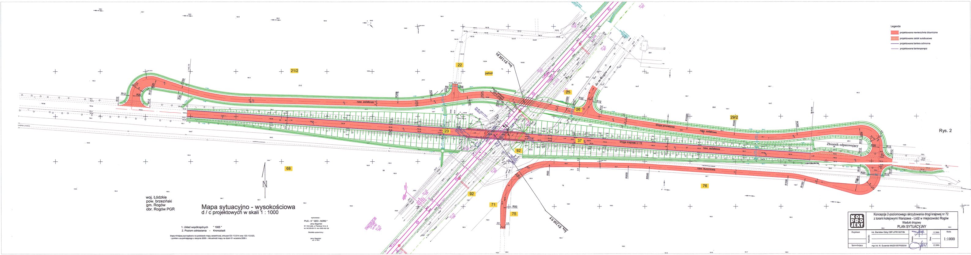

« Odpowiedz #31 : 02 Lipca 2010, 13:55:34 »
W dołączonych do ogłoszenia materiałach ograniczają się tylko do przejazdu normalnego. Gdace powinno zależeć na wydłużeniu nasypu i przejściu nad wąskim torem, PLK nie ma w tym interesu.
Zamawiający oczekuje, że w wyniku wykonania zamówienia zostanie wybudowany wiadukt drogowy w ciągu drogi krajowej nr 72 Rawa Mazowiecka – Łódź nad torami linii kolejowej Warszawa – Katowice w miejscowości Rogów oraz:
  • dojazdy drogowe do wiaduktu w ciągu drogi nr 72,
  • odwodnienie wybudowanego układu drogowego wraz z urządzeniami podczyszczającymi wody opadowo-roztopowe,
  • objazd awaryjny (zgodnie z Rozporządzeniem MTiGM z dn. 26.02.1996r. w sprawie warunków technicznych, jakim powinny odpowiadać skrzyżowania linii kolejowych z drogami publicznymi i ich usytuowanie (Dz.U. z 1996r. Nr 33, poz. 144 z póź. zm.)),
    Modernizacja Linii kolejowej Warszawa – Łódź, etap II, LOT C – pozostałe roboty.
  • zapewnienie dojazdów do działek - przylegających do pasa drogi krajowej, dróg powiatowych i gminnych;
  • zapewnienie dojazdów do drogi krajowej nr 72 z dróg powiatowych i gminnych;
  • pozostawienie w stanie nienaruszonym przejazdu czynnej Rogowskiej Kolei Wąskotorowej w ciągu drogi krajowej nr 72 Rawa Mazowiecka-Łódź .

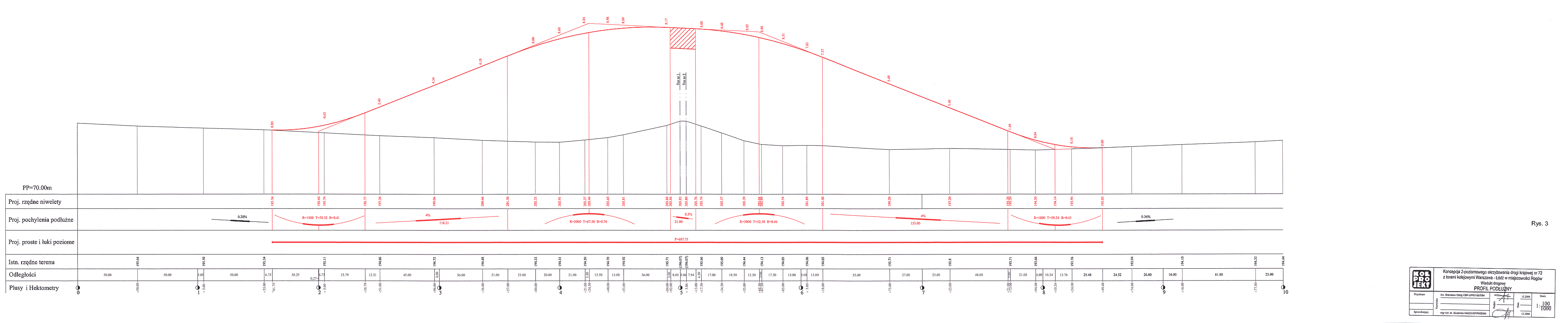

PLAN
PROFIL
