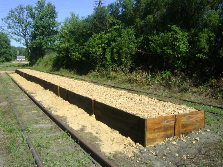

Oto nowy peron w Lipiu:
Więcej zdjęć i informacje niebawem.
Długość toru:: 870 m
« Odpowiedz #1 : 27 Lipca 2012, 21:28:31 »
To jeszcze nie jest peron, zdjęcie wykonałem w połowie prac. W niedzielę zobaczymy jak się sprawdzi po zakończeniu "inwestycji".

Jedno wystarczy.
* IS_DSC02396.jpg (228.87 KB, 770x580 - wyświetlony 927 razy.)

« Odpowiedz #5 : 31 Lipca 2012, 07:03:54 »
Ładny pieron, ale czy ta drewniana skrzynia wytrzyma więcej niż 2-3 sezony jesienno - zimowe i nie rozsypie się, tudzież nie rozłoży na boki po lekkim zbutwieniu ?
Długość toru:: 1512 m
« Odpowiedz #6 : 31 Lipca 2012, 07:17:07 »
Ja początkowo myślałem, że te deski za szalunek robią, ale teraz widzę, że one chyba na stałe.
Długość toru:: 831 m
« Odpowiedz #7 : 31 Lipca 2012, 09:52:19 »
Bardziej się obawiam amatorów cudzej własności lub posiadaczy nadmiaru energii. Co do skrzyni - jest zaimpregnowana.
« Odpowiedz #8 : 31 Lipca 2012, 18:29:58 »
No tak andy, ale zróbcie to tak, żeby sobie jakiś dzieciak nóg nie połamał o te dechy. W dzisiejszej dobie można za takie rzeczy solidnie beknąć Ja spoglądając na fotki od razu pomyślałem, że peron prosi się o to, żeby z niego zlecieć potykając się do tego o deskę. No nic. Poczekajmy na to aż będzie gotowy

A wymagane żłobki przyszynowe na tym przejściu kategorii E to zachowane chociaż?
Na serio: trzeba było dać więcej ściągów poprzecznych, bo takie kołki czy pręty obok ścianki niewiele dają i niedługo przekroczy skrajnię...

« Odpowiedz #10 : 12 Sierpnia 2012, 20:52:13 »
Projekt i nadzór "właściciela".
