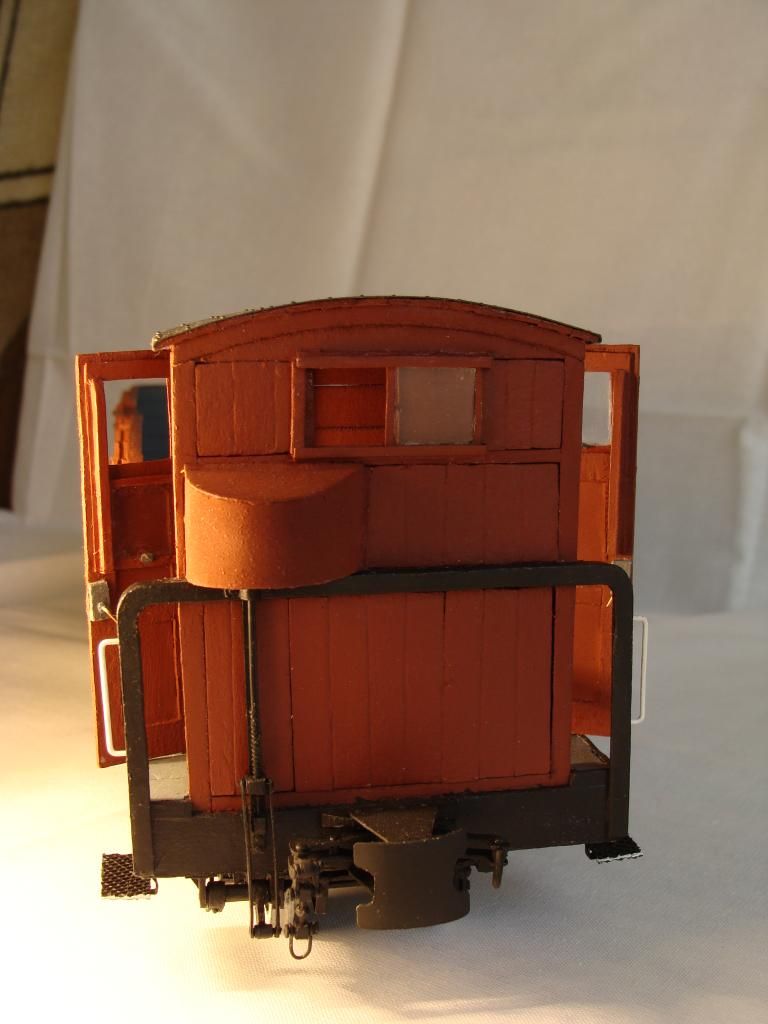

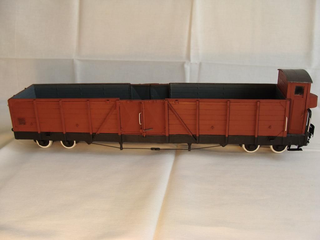

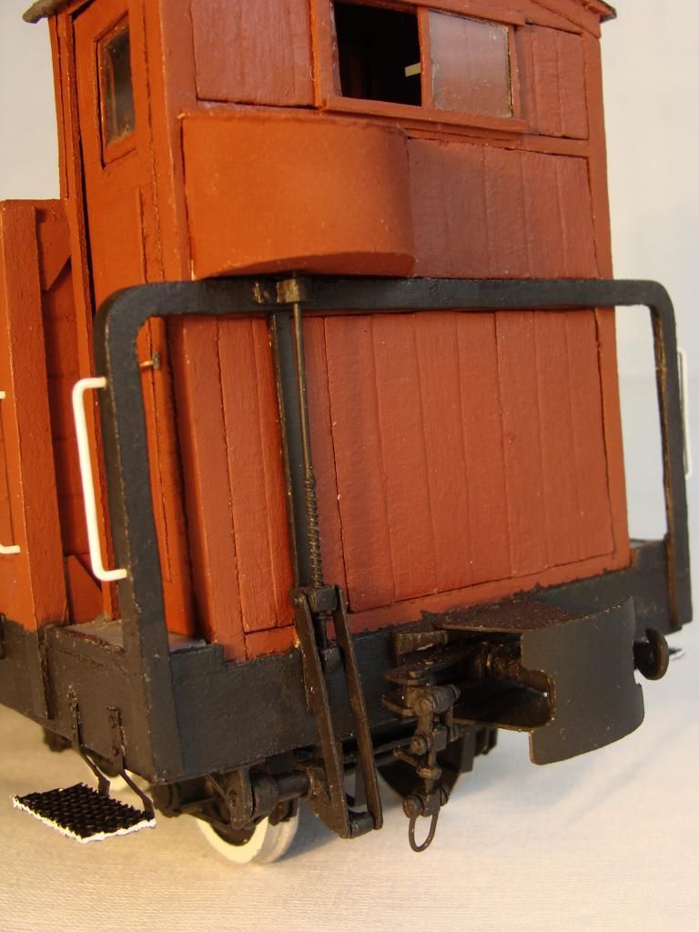

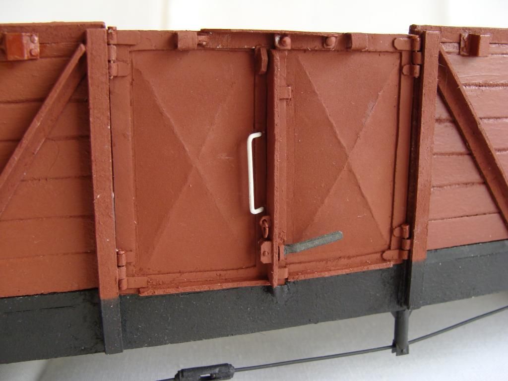

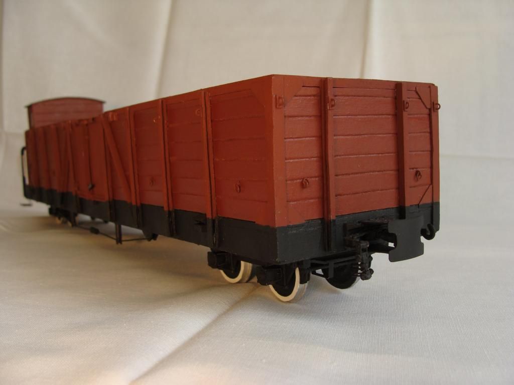

Witam wszystkich bardzo serdecznie, jest to mój pierwszy wątek na tym forum więc jednocześnie chciałbym się przedstawić nazywam się Wojtek interesuje się modelarstwem kartonowym wąskim torem zacząłem się interesować przy budowie modelu węglarki 60W/2 którą teraz zaprezentuje. Model został wykonany na podstawie planów znalezionych w internecie, wykonałem w nim również kilka ruchomych elementów takich jak: ruchome sprzęgi, otwierane drzwi (z działającymi zasuwami i klamkami), otwierana skrzynka na list przewozowy, składana ławeczka w  budce hamulcowej, jak również w pełni ruchome drzwi w budce w raz z otwieranymi okienkami. A oto kilka zdjęć:

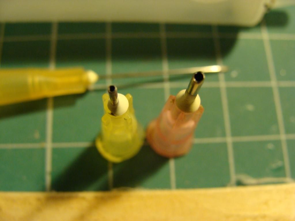

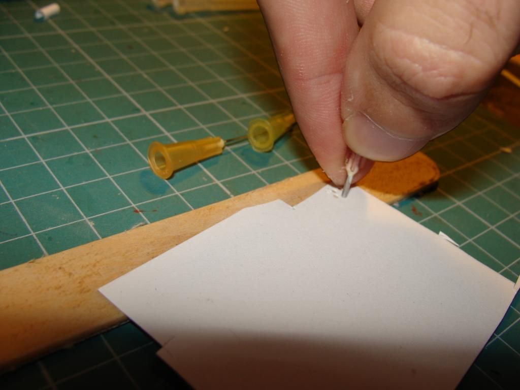

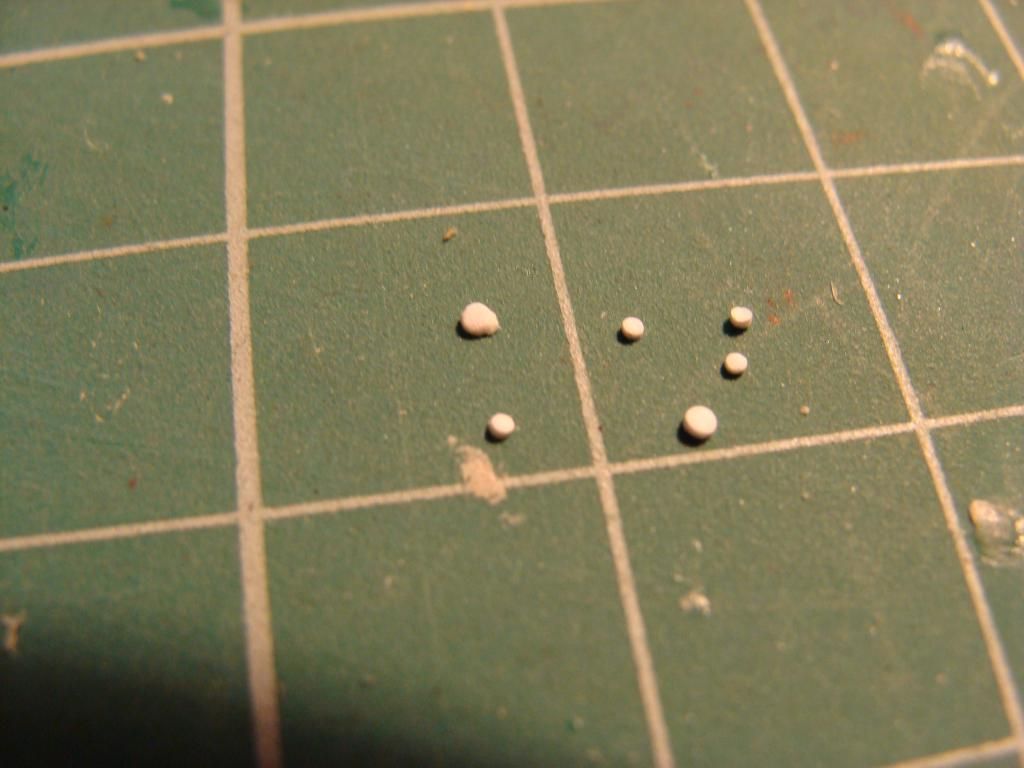

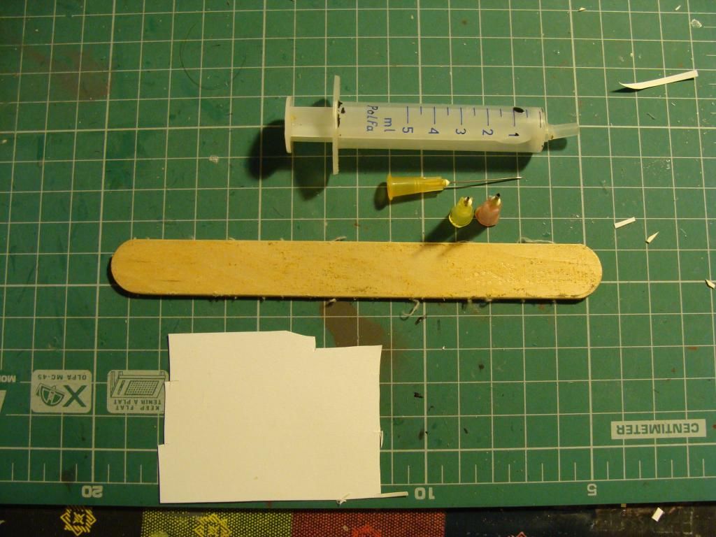

Nity robię igłami lekarskimi, które przycinam na odpowiednią długość i ostrze je na papierze ściernym, następnie zakładam gotową końcówkę na strzykawkę i wybijam nity z bloku technicznego pod spód wkładam coś drewnianego, gdy wybije np. 6 sztuk to wpycham je do strzykawki cieniutką igłą, i tak właśnie wygląda mój proces technologiczny wybijania nitów, przy okazji zamieszczam kilka zdjęć:

Kapuję. A czym ucinałeś te igły? Piłką, nożyczkami...?

Igły ucinałem nożem, ale to spora męczarnia, próbowałem również cążkami do drutu ale wtedy końcówka igły jest zaciśnięta.

Trzeba wziąć zwykły nożyk tapicerski i objechać nim kilkakrotnie rurkę aby zrobić fazkę. Jak rowek będzie głęboki to wystarczy odłamać. I środek naostrzyć wiertełkiem. Albo uciąć Dremelkiem w imadełku. Szkoda że ten wagon to jednorazowa produkcja.Z chęcią bym go skleił.
