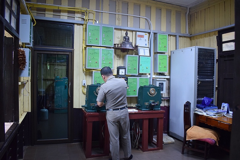

Na koniec zajrzymy do pomieszczenia dyżurnego ruchu na stacji Wang Pho. Sam dyżurny pełni też rolę kasjera biletowego i gospodarza całości stacyjnego obejścia. Znajdziemy tu poza portretami króla, stosami kartonów i jakiąś szafą z informatycznymi szpejami przede wszystkim dwa zieloniutkie aparaty blokowe na berła, czyli z angielska tokeny.
Żeby nie było że panuje tam powszechny bałagan dodam że tak jak wszędzie obowiązuje zasada "jaki pan taki kram". W pomieszczeniu dyżurnego ruchu w Tha Kilen jest już zdecydowanie lepiej Znalazło się nawet zacne miejsce dla posągu Buddy w Bhumisparsha mudra.
