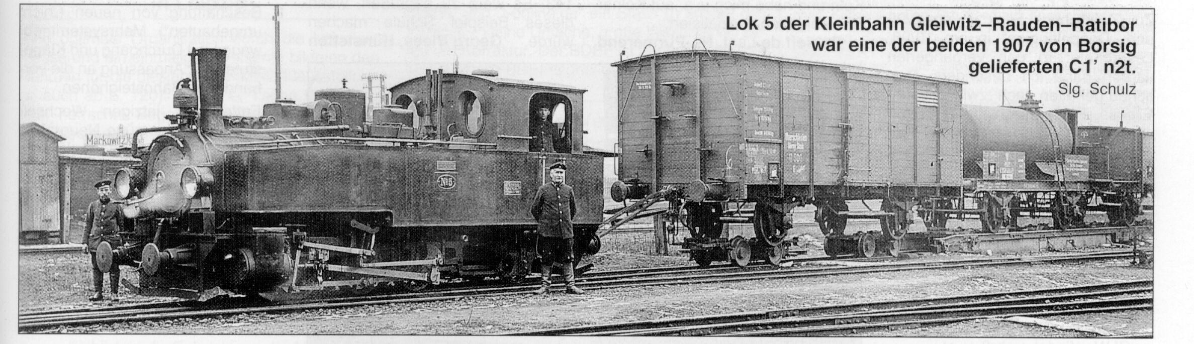

Hm... jeżeli widzę na zdjęciu transporter podpisany jako rolbok to co mam mysleć? To, że na zdjęciu jest rolbok, co nie jest to prawdą. Tak jak napisał Marek- transporter (widoczny na zdjęciu) to nie to samo co rolbok, powiem wiecej, rolbok nie jest nawet "platformą".

Byłem więc w błedzie, przepraszam, proszę o informację na temat różnic

« Odpowiedz #5 : 22 Stycznia 2006, 14:21:29 »
Cytat: "oscarek"
Rolbok (niem. rollbock) to wąskotorowy wózek podkładany pod oś wagonu normalnotorowego (czyli aby przetransportować wagon dwuosiowy potrzeba dwóch rolboków) http://www.gkw.pl/images/Txb2_z_rolbokami.jpg
Pozdr.
Mariusz
oscarek
D³ugo¶æ toru:: 7 m
« Odpowiedz #6 : 22 Stycznia 2006, 14:26:04 »
Bardzo dziekuję za wyjaśnienie i fotkę. Wprowadzę odpowiednie poprawki na stronie. Proszę o dalsze merytoryczne "potrzaśnięcie " moją stroną.

« Odpowiedz #7 : 22 Stycznia 2006, 14:27:39 »
Cytat: "oscarek"
Transporter to praktycznie specjalna platforma 4 lub 6 osiowa z prowadnicami o rozstawie szyn normalnych na które wtacza się wagon lub wózek wagonu 4 osiowego.
Rollbok ( rollbock ) to 2 lub 3 osiowy wózek ze specjalnym uchwytem - widłami - który wtacza się na specjalnej rampie pod oś wagonu wagonu dwuosiowego. Od dawna w Polsce nie używany.
pozdr
Marek

« Odpowiedz #8 : 22 Stycznia 2006, 21:32:21 »
Zdjęcie rollboka:
http://www.railfaneurope.net/pix/pl/narrow_gauge/car/rollb3ax.jpg
