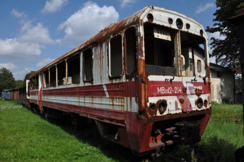

majk
Długość toru:: 42 m
« Odpowiedz #17 : 31 Sierpnia 2011, 16:17:54 »
Czy któryś z kolegów posiada nowe zdjęcia tych odstawionych szrotów
19 i 22.08 byłem w Krośniewicach i okolicy, zdjęcia wrzucę wieczorem, a co do motorówek to stoją tak, jak stały...
MBxd2 - 215
MBxd2 - 214
