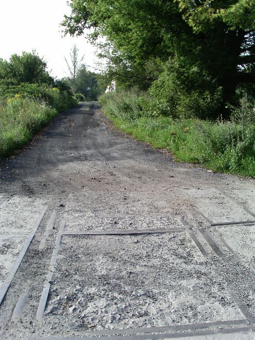

« Odpowiedz #17 : 11 Lutego 2011, 00:31:46 »
NIc konkretnego. Pomysł funkcjonuje w świadomości urzędników, ale nie przybiera żadnych realnych form. Jest po prostu mniej lub bardziej mglistą koncepcją.
D³ugo¶æ toru:: 831 m

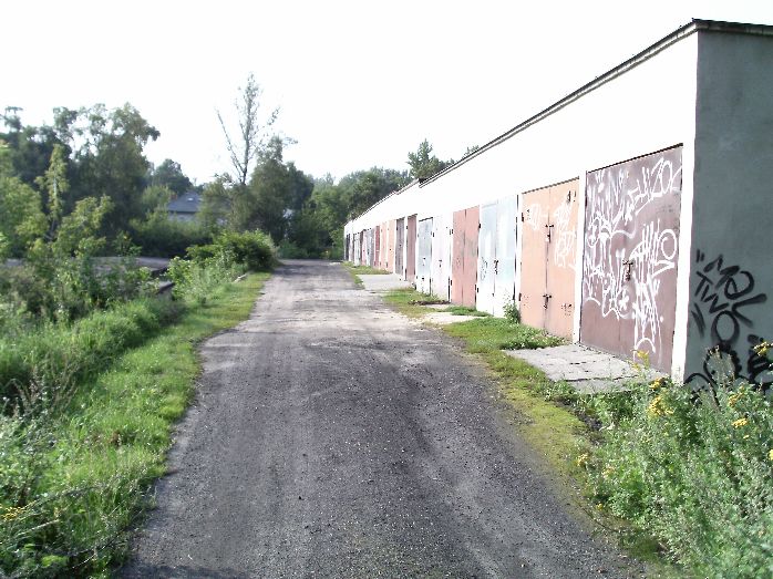

« Odpowiedz #18 : 07 Sierpnia 2011, 23:06:10 »
A to garaże:
D³ugo¶æ toru:: 919 m
« Odpowiedz #19 : 08 Sierpnia 2011, 18:39:42 »
Dawnom nie był w Starachowicach - a jak wygląda "kikut" prowadzący na tę bocznicę? Czy dobrze kojarzę, że tam jeszcze stoi semafor kształtowy ?
