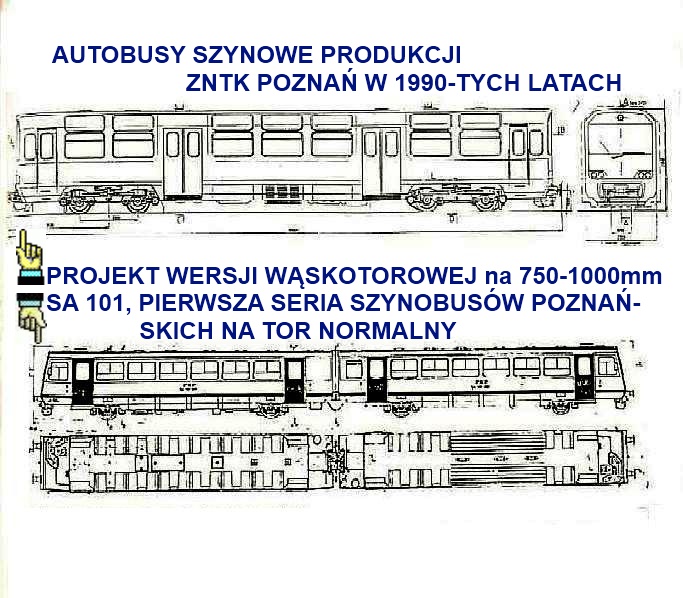

Ciekawych rzeczy można się dowiedzieć z ww materiału od minuty 17.29. Czy ktoś wie może coś więcej na temat projektu tych wąskotorowych szynobusów z ZNTK Poznań?
Kolejwizja
Długość toru:: 34 m
« Odpowiedz #27 : 10 Czerwca 2014, 18:55:28 »
+8
Na początku lat 1990-tych miałem umowę z ZNTK w Poznaniu jako ich przedstawiciel handlowy m.in. na Niemcy. Dowiedziałem się, że wschodnioniemieckie koleje wąskotorowe szukały ofertę na nowe szynobusy. Wobec tego w ZNTK w Poznaniu przekonstruowano pojazdy serii SA 101/102 na prześwit toru 750 ... 1000 mm.
Powstały dwie wersje - jedna z dwoma siedzeniami po każdej ze stron korytarza, a druga z trzema siedzeniami w jednym rzędzie.  Uczestniczyłem na różnych spotkaniach z decydentami oraz na "pokazach" niemieckich zakładów chcących również startować z ofertą. Niemcy nie mieli nawet żadnej gotowej koncepcji, pokazali jedynie makietę pudła w skali 1:1, mowiąc, że tak ten ich pojazd by kiedyś wyglądał. Wobec tego fachowcy kolejowi zgodnie stwierdzili, ze nasza, polska, oferta, jest jedyną koncepcją realną i powinna być przyjęta.
Ale stało się inaczej. Ze względu na zabezpieczenie niemieckich miejsc pracy politycy władni do pokrycia kosztów projektów zadecydowali, że środki muszą być wydatkowane w Niemczech. Nie pomogło zaproponować, że z polską ofertą może pojawić się niemiecki partner pilskiego Interloku, warsztat MaLoWa, tyle że "podwykonawcą" by był zakład w Poznaniu. Nie, bo nie. W tamtym okresie Polska nie była jeszcze w Unii, nie zobowiązał wymóg ogłoszenia przetargu.
Na końcu, dopiero w 1996 roku, zakład naprawczy DB w Wittenberge przedstawił oczekiwany od dawna prototyp. Póżniej w zakładzie DB "Spezialwerke Fahrzeugbau Halberstadt" seryjnie zbudowano dalsze egzemplarzy.
(zdjęcie: Heiko $_GET, www.selketalbahn.de)
Porównanie pokazuje, że wyrób niemiecki powstał przy minimalnym nakładzie. Pojazd miał tylko jedne drzwi. Przekładnia - Voith, tak też zakładał projekt poznański. Silnik - Cummins, a poznański projekt zakladał silnik niemiecki MAN. "Powaźni" producenci w Niemczech, czyli producenci z doświadczeniem tacy jak Siemens, nie sięgają dobrowolnie do silnika z Anglii, który co prawda jest tańszy niż silnik niemiecki, ale wobec tego niekoniecznie najlepszy. Ale coś. Zakłady DB zajmujące się tym projektem nie miały wcześniej możliwości dobierania doświadczeń. Ostatnim pojazdem zbudowanym na nowo dla wąskotorówek na Wschodzie Niemiec był parowóz, i to już było w 1957 roku.
Ze względu na swój - często krytykowany -wygląd, nowy niemiecki szynobus wąskotorowej serii 187 szybko dostał ksywy "tramwaj" lub też "lody malinowe". Jeźdzą do dziś.                     Hermann Schmidtendorf
