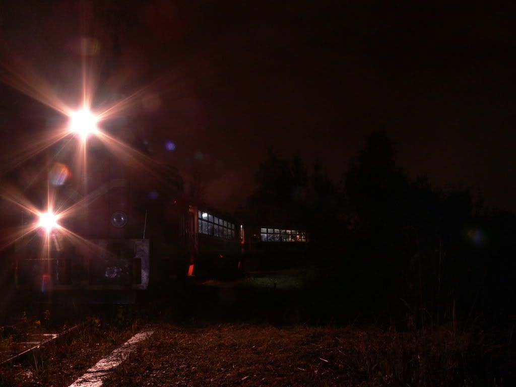

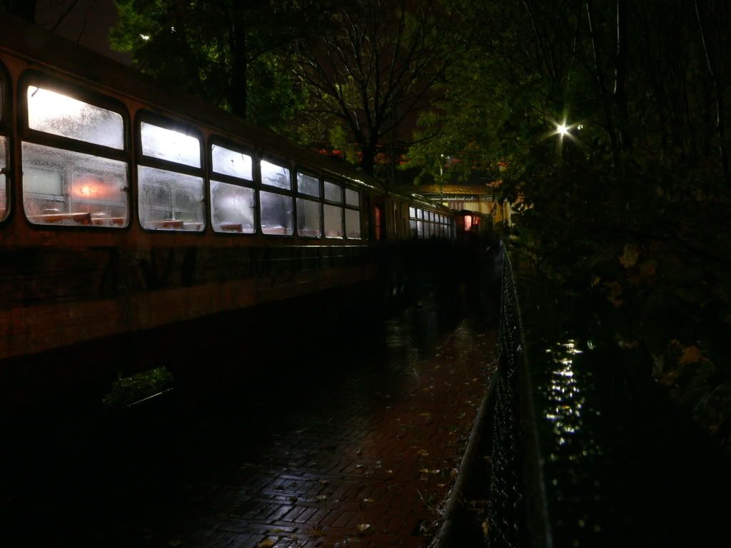

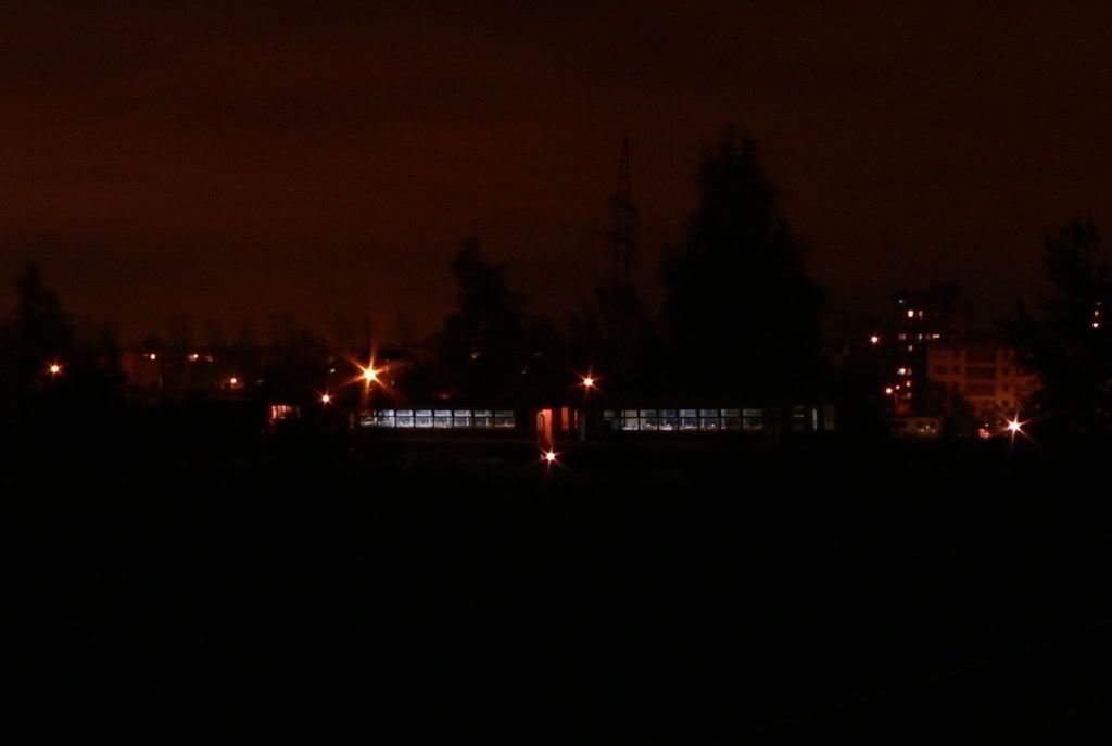

Witam.
Dzięki naszemu koledze Januszowi, udało się w dwóch wagonach Bxhpi przywrócić oświetlenie. Wagony "chrzest bojowy" przeszły wczoraj podczas przejazdu z Bytomia Głównego w okolice Elektrowni Szombierki.
Oto kilka fotek:
Pozdr.
Mariusz

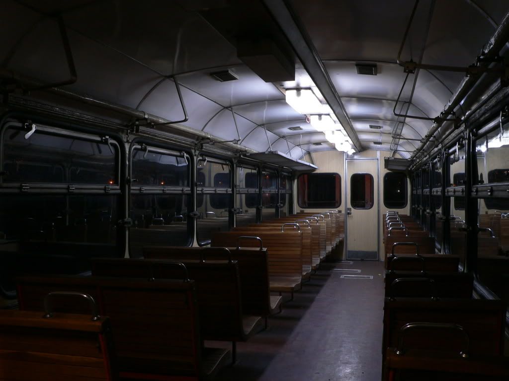

« Odpowiedz #3 : 08 Grudnia 2008, 19:31:57 »
mała galera zdjęć z oświetlania wagonów GKW
zdjęcie raz
zdjęcie dwa

« Odpowiedz #8 : 11 Grudnia 2008, 19:00:31 »
Patrzę i podziwiam. Nawet nie wiedziałem, że to tak jasno może świecić. :wink:  Bo w 1Aw światło jest wystarczające, aby się w wagonie nie "powyzabijać" :wink: , a tu na upartego i gazetę by się pod lampą przeczytało. Wiadomo, tu świetlówki a tam :idea:  :mrgreen:
Modelarstwo komputerowe - nowe technologie w popularyzacji kolei wąskotorowych
« Odpowiedz #9 : 12 Grudnia 2008, 20:18:08 »
Te zdjecia sa juz nieaktualne
Aktualnie swieca sie juz WSZYSTKIE swietlowki Chichot
