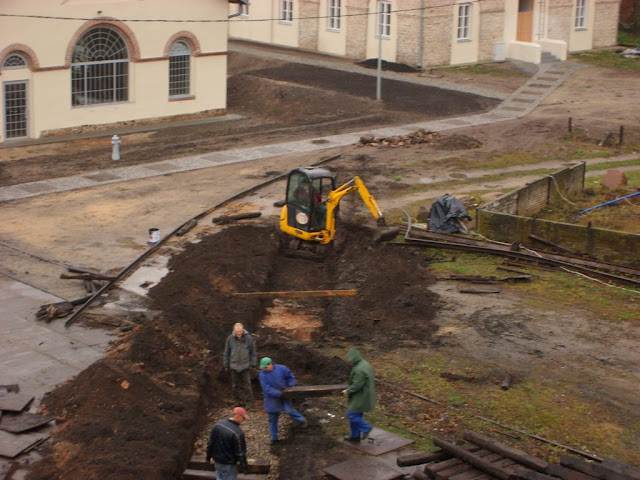

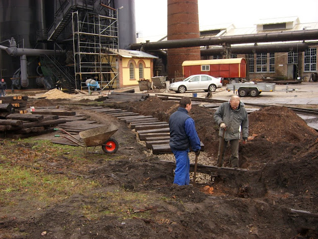

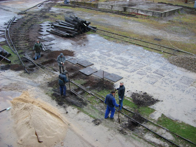

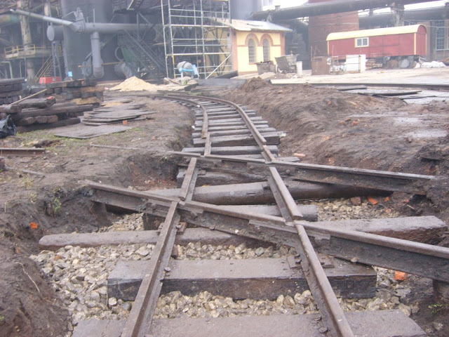

W bieżącym miesiącu odbywają się prace przy remoncie infrastruktury torowej na terenie Muzeum.  Wykonanie ich było możliwie dzięki pozyskaniu dotacji z Sejmiku Województwa Świętokrzyskiego.
Wykonawcą robót była firma kolegi Axela, przy wsparciu Ogoniastego, Klanu Paluchowskich i moim oraz niezarejestrowanych na forum: Jacka, Marka i Dawida.
Zakres prac to m.in.:
- wzmocnienie podtorza zwrotnicy splotowej
- wymiana podtorza skrzyżowania toru normalnego z wąskim
- kompletna wymiana torowiska na odcinku od zwrotnicy splotowej do skrzyżowania z torem normalnym przy hali lejniczej

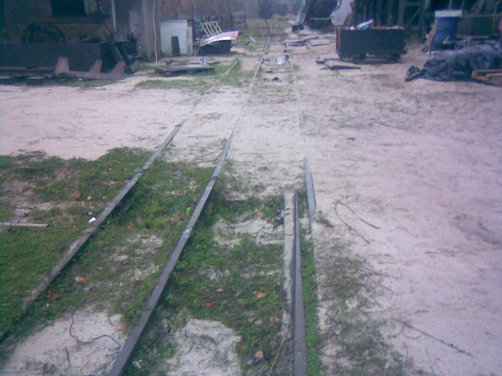

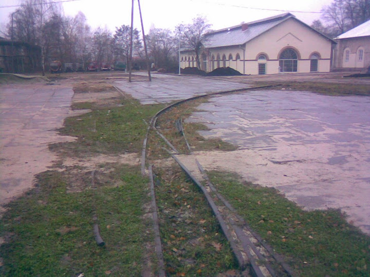

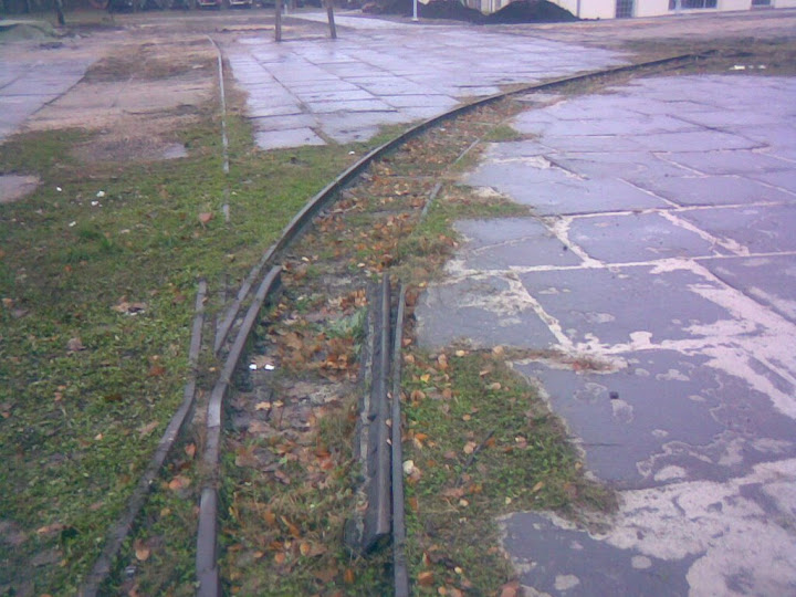

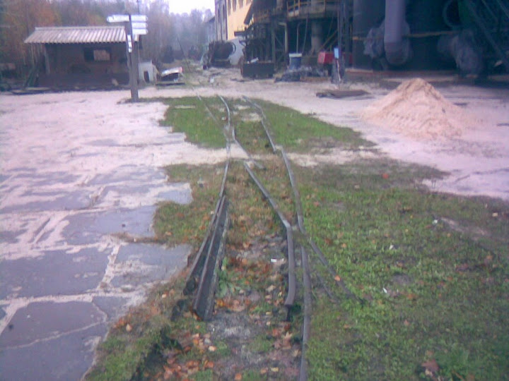

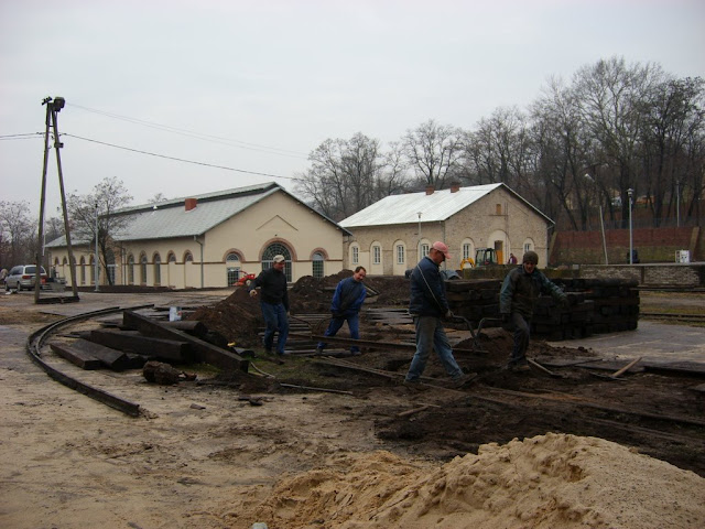

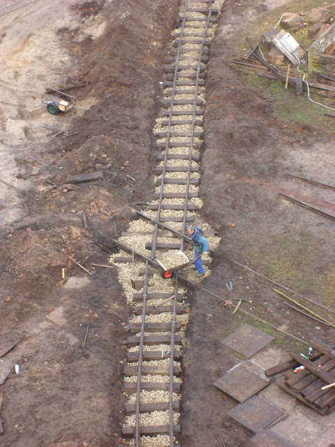

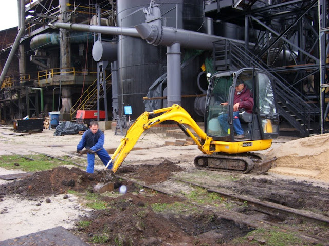

11.11.2009

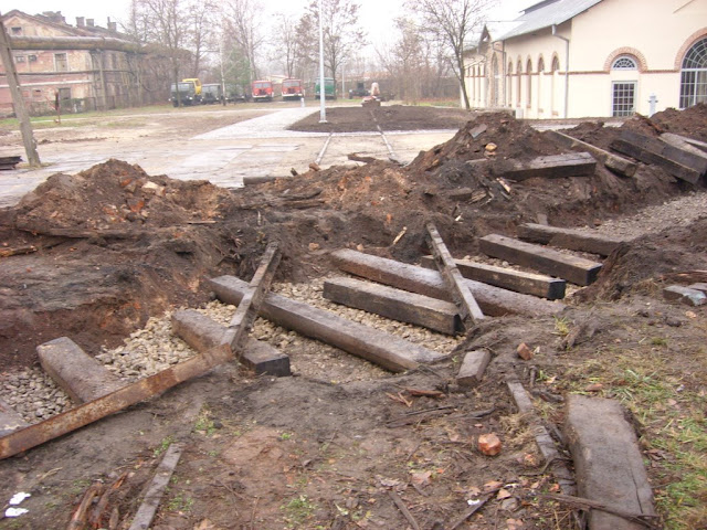

Stan przed rozpoczęciem prac remontowych:
Autor ww. zdjęć: Axel

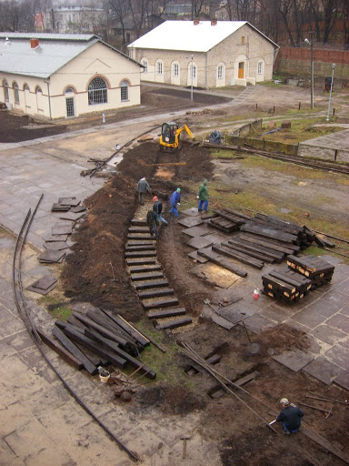

12.11.2009

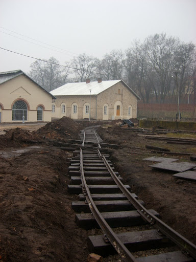

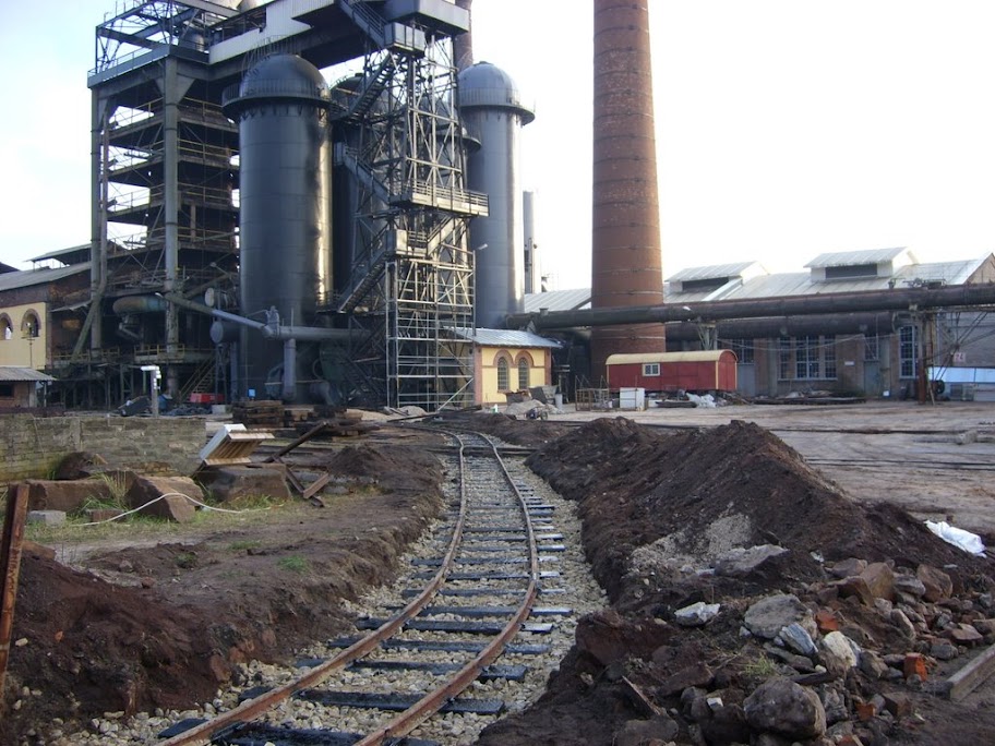

Zdemontowane oba toki szynowe
Oczyszczanie zwrotnicy

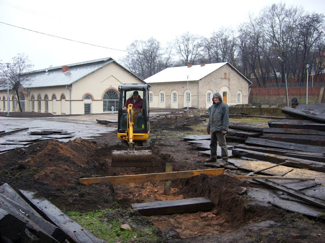

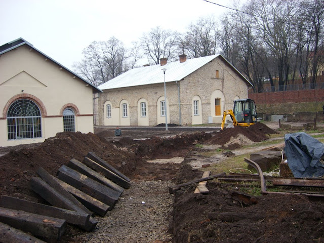

Ogoniasty wspierany przez koparkę

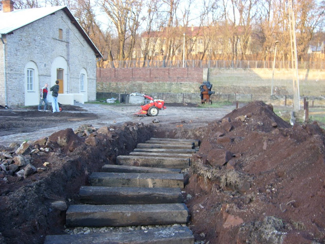

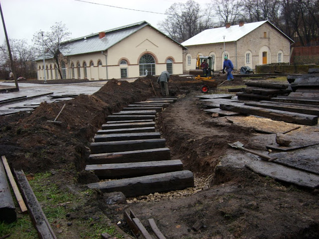

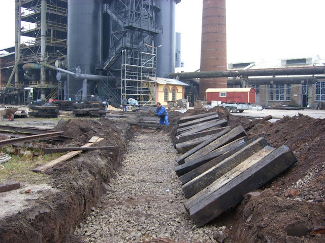

Niwelacja wykopu

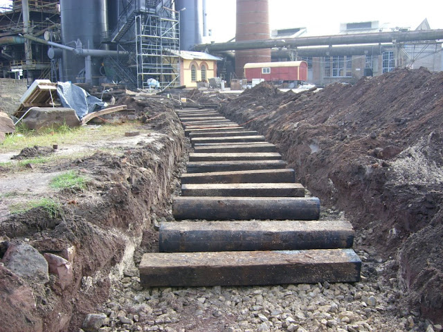

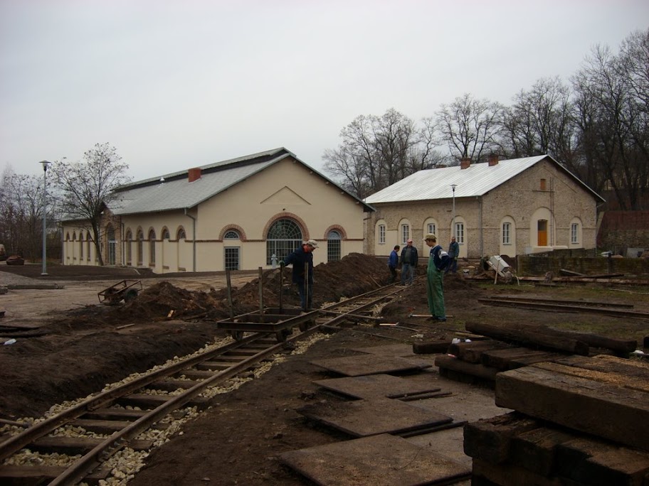

Układanie podkładów
Ogoniasty na tle siedmiu ton kruszywa
Skrzyżowanie z torem normalnym
Odbudowa łuku

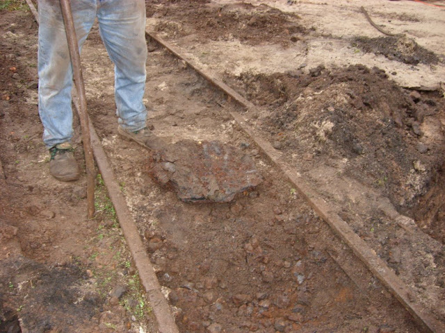

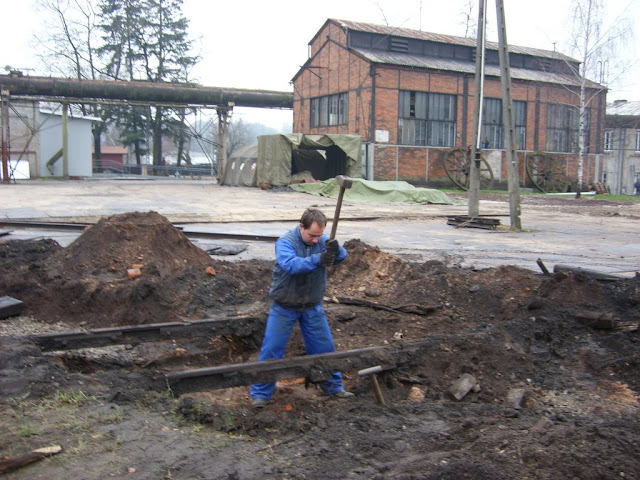

Fragment żużla wielkopiecowego wylany kilkadziesiąt lat temu podczas transportu kadzią. Rozkucie fragmentu wymagało użycia młota wyburzeniowego

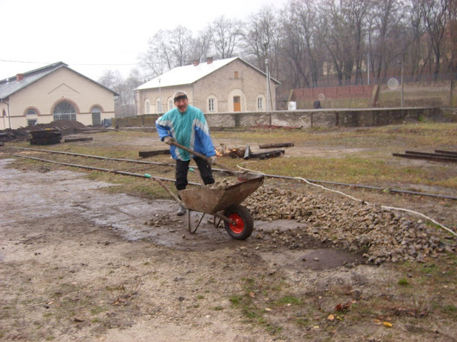

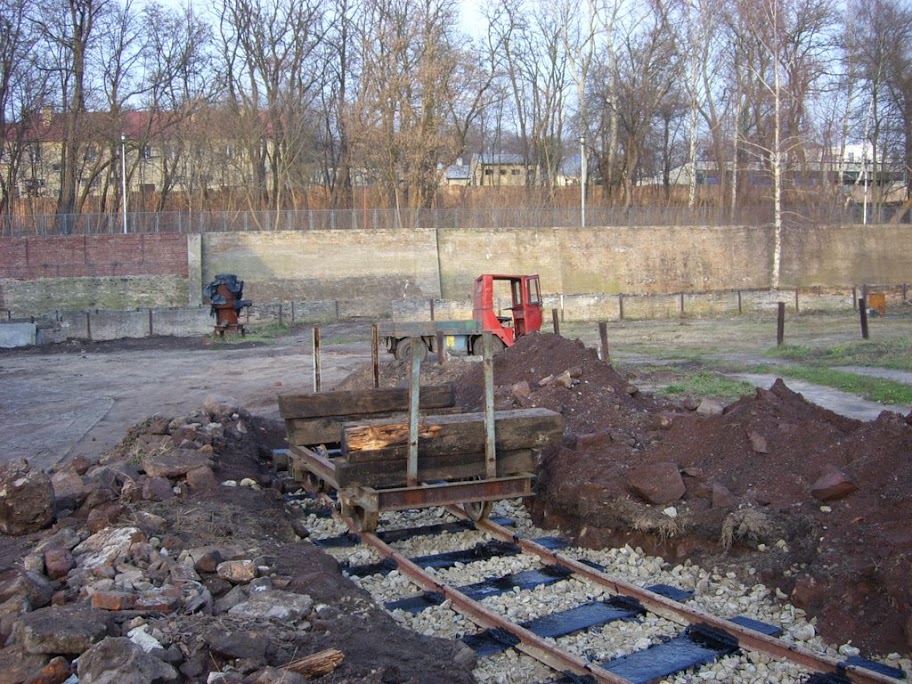

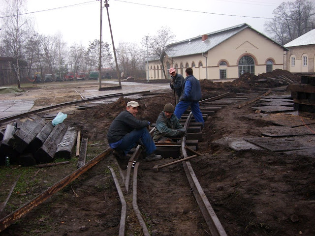

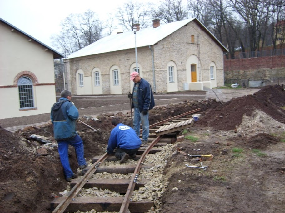

13.11.2009
Odgrzebanie skrzyżowania z torem normalnym wymagało użycia siły "ręcznej"

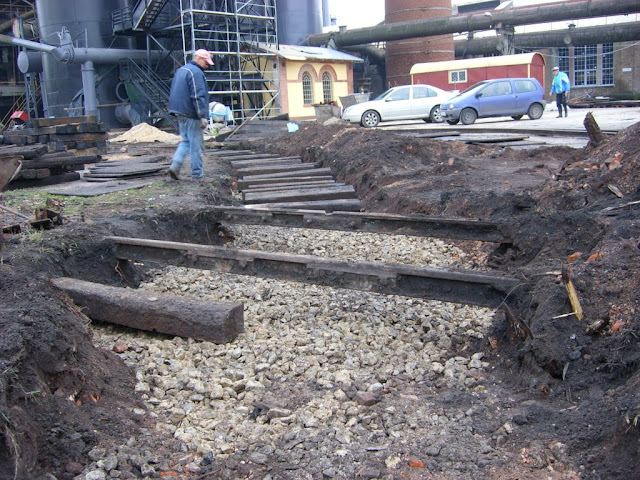

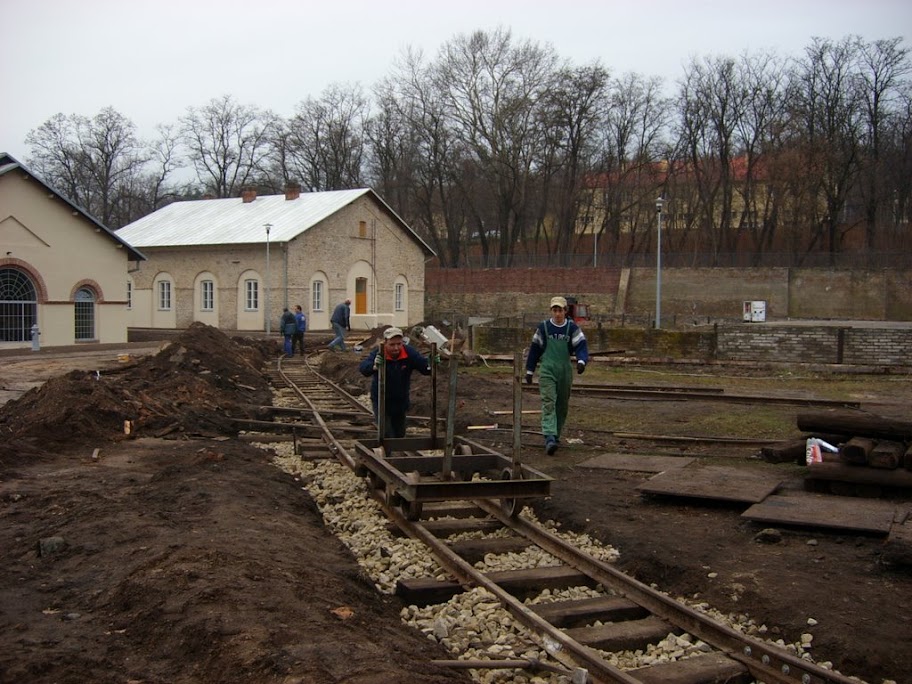

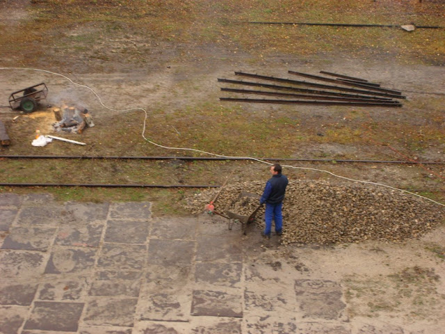

Układanie podsypki

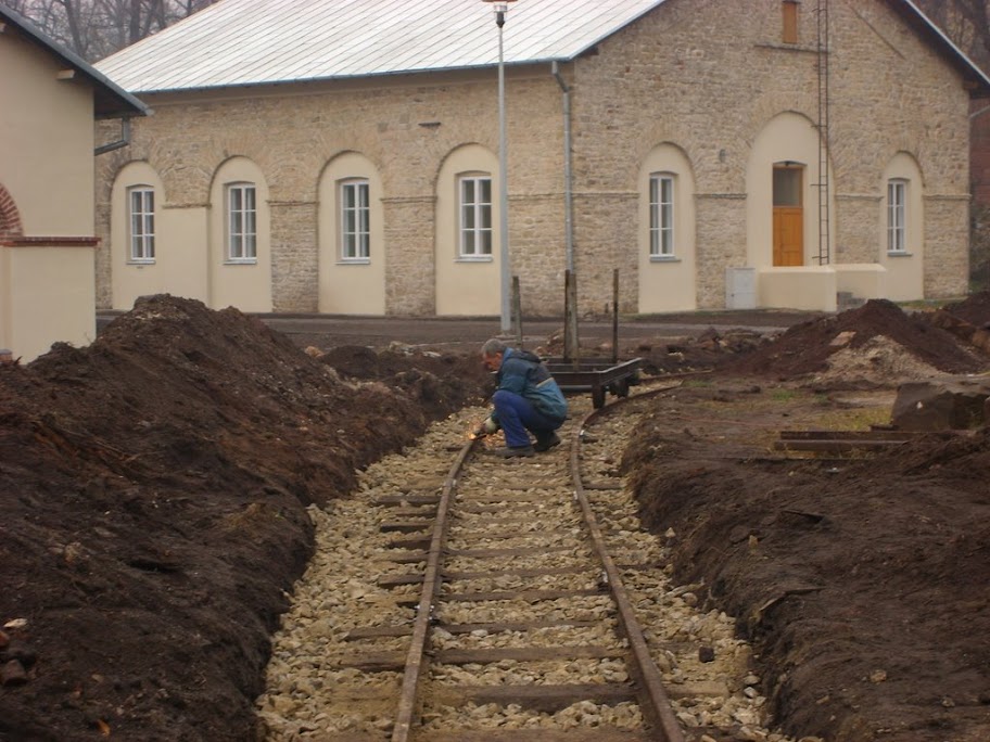

Podsypka ułożona
Przenoszenie szyn
Skrzyżowanie odkopane
Transport kruszywa w wykonaniu kolegi Jacka
Narada robocza

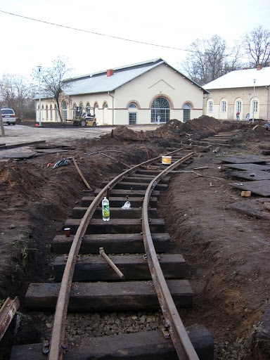

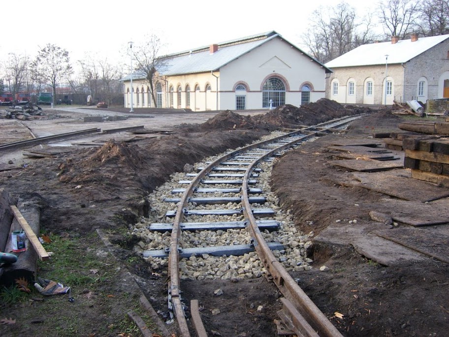

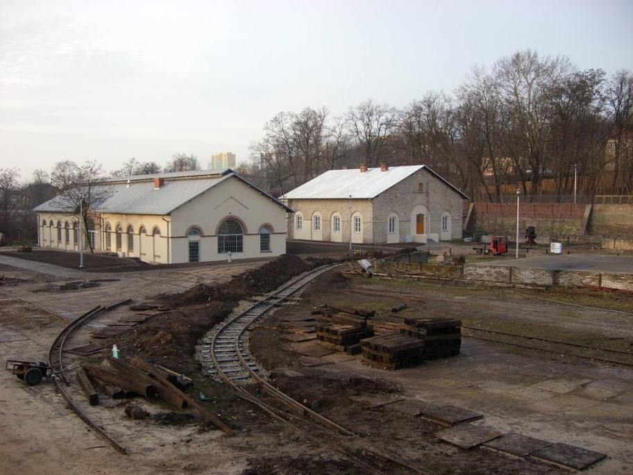

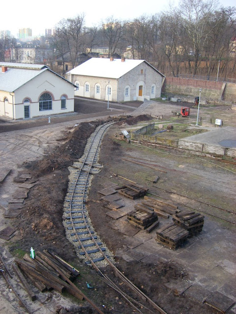

14.11.2009

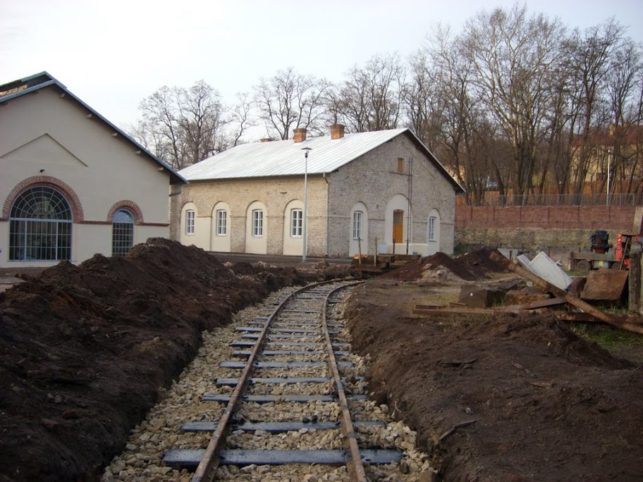

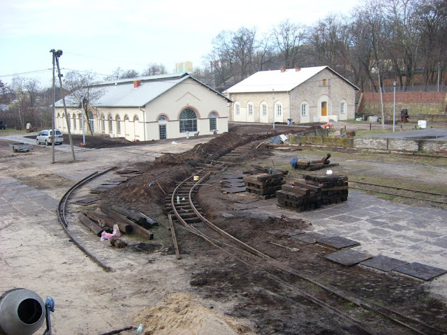

Zmontowany łuk
Zmontowany łuk
Na końcu remontowanego odcinka

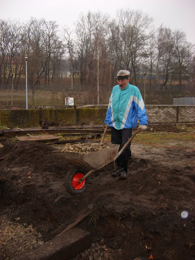

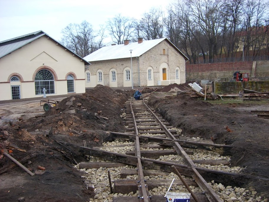

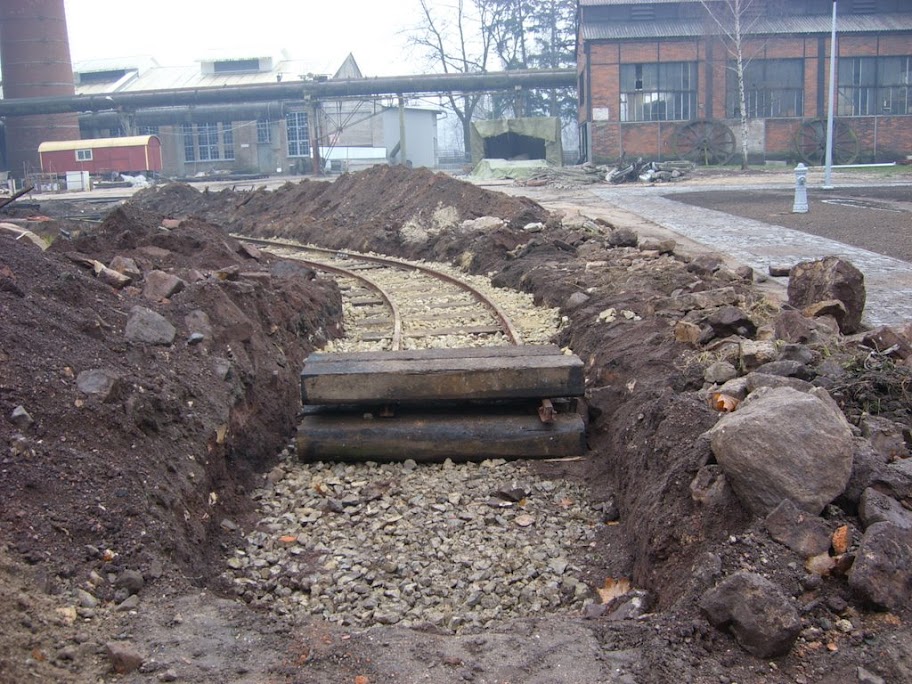

15.11.2009
Stan na koniec dnia

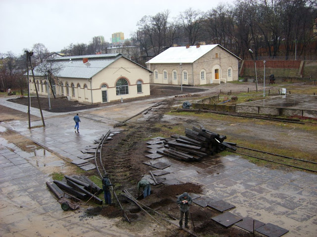

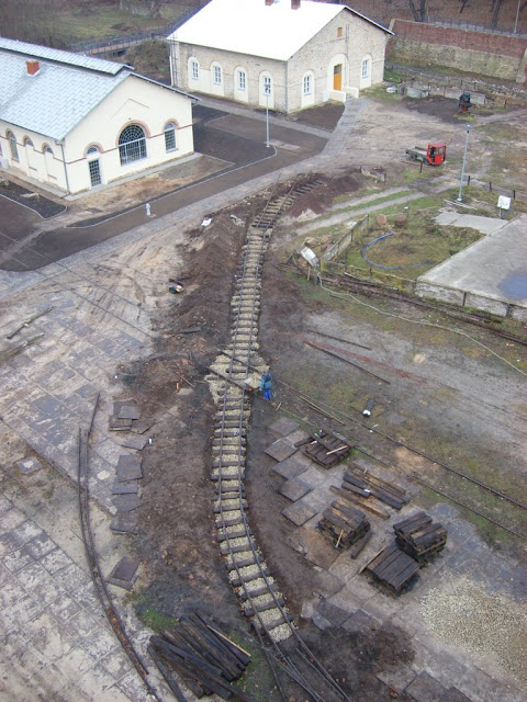

Cd relacji z prac
21.11.2009
"Prawie" z lotu ptaka
22.11.2009

« Odpowiedz #18 : 25 Listopada 2009, 21:07:40 »
Ja tam sie nie wtrącam w dyskusje , ale smarowanie tych podkładów to jest głupota. Z doświadczenia wiem co wyjdzie z tego za miesiąc :neutral:
 Odnośnie płyt żeliwnych na odbudowanym odcinku to raczej bym ich nie montował ponownie dla samej estetyki. Zresztą po pewnym okresie kursowania lokomotywy po tyym torze ,trzeba skontrolować tor oraz podbic ponownie w miejscach zapadniętych. A kostka brukowa jest tak fatalnie położona na przejazdach że wagonik czy inne pojazdy nie mają możliwości przejechania :evil: powodem jest ułożenie kostki powyżej główki szyny oraz położenie jej tuż przy główce z jednej jak i z drugiej strony. Jak to zobaczyłem to ręce mi opadły. Dla mnie ekipa od kostki to partacze nie warci funta kłaków.  Wykonawca nie powinien mieć zapłacone za tą partanine :mad:
POZDRAWIAM !!!
D³ugo¶æ toru:: 870 m
« Odpowiedz #19 : 25 Listopada 2009, 21:21:23 »
Uzupełniając temat płyt żeliwnych - one nie są dla ozdoby, pozwalają na tym terenie urządzać imprezy. Obok montowana jest scena.
Nim zacznie kursować skład, teren musi być przystosowany do zwiedzania.
