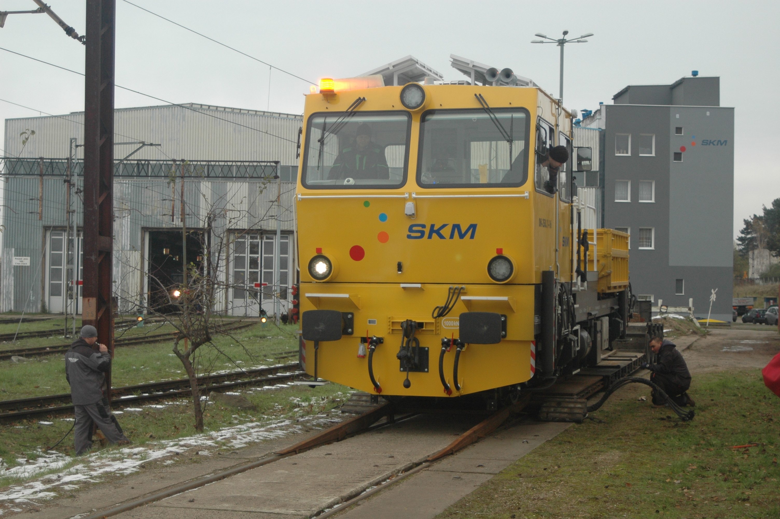

Jeśli o drezynach mowa, wczoraj na teren stacji SKM Gdynia Cisowa Postojowa dotarła fabrycznie nowa drezyna hydrauliczna DH-350.11-16, której producentem jest ZPS (dawny ZNTK Stargard). Pojazd wyposażony jest w kabinę sterowniczą, żuraw hydrauliczny, skrzynię ładunkową. Już niedługo drezyna będzie pracowała przy utrzymaniu linii kolejowej numer 250, której zarządcą jest PKP Szybka Kolej Miejska w Trójmieście.
Dwa zdjęcia z wczorajszego rozładunku drezyny:

Tomasz Sonntag
Długość toru:: 74 m
« Odpowiedz #12 : 17 Listopada 2016, 08:02:55 »
Nie chcę się czepiać,ale nie ma czegoś takiego jak drezyna hydrauliczna.
Drezyna jeśli chodzi o sposób napędu może mieć przekładnię hydrauliczną lub hydrostatyczną, bo jak się domyślam o to Tobie drogi kolego chodziło.
Producent, czyli ZPS Sp z o.o. (dawny ZNTK Stargard Szczeciński) jednak lepiej wie co produkuje . To był w zasadzie przekopiowany ich opis pojazdu. Linka podał Kolega wyżej.

A czemu pona jechała na lawecie a nie po normalnie po torach??
Tomasz Sonntag
Długość toru:: 74 m
« Odpowiedz #15 : 17 Listopada 2016, 20:37:16 »
 Niestety niema co ukrywać że transportem drogowym było szybciej i zdecydowanie taniej niż po torach. Dostarczenie pojazdu leżało po stronie wykonawcy, który tak właśnie zdecydował. Natomiast pracownicy SKM i tak nie mają zapoznania szlaku linii 202 na odcinku Słupsk - Stargard.
