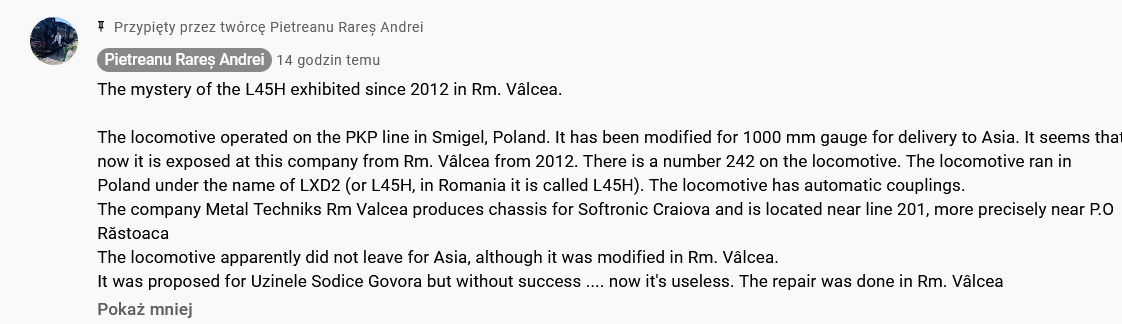

Mich7
Długość toru:: 8 m
« Odpowiedz #6 : 05 Października 2021, 11:39:22 »
To Lxd2 ze Śmigla najpewniej.
Lxd2-338 lub Lxd2-326.
https://i.postimg.cc/tTBRBCW7/Screenshot-2021-10-05-at-11-41-09-L45-H-LXD2-242-ex-PKP-expus-n-R-mnicul-V-lcea-din-2012.png
Kilka lat temu dwie nieczynne sztuki sprzedano za granicę i wyremontowano z myślą o rynku Azjatyckim.

Wydaje mi się że rozwiązałem zagadkę pochodzenia tych dwóch L45H, otóż dokładnie analizując szczegóły konstrukcyjne obydwu maszyn doszedłem do wniosku że maszyna z numerem 241 to dawna Lxd2-338 z WMD Śmigiel ,a maszyna z numerem 242 to dawna Lxd2-326 pochodząca z również z WMD Śmigiel. Szkoda że poprzedni właściciel działał tak krótkowzrocznie i z chęci łatwego ale krótkotrwałego zysku sprzedał te lokomotywy na zachód. W tych czasach choćby nawet najbardziej rozwalona Lxd2 lub chociaż wózki z niej są doskonałym źródłem części zamiennych do lokomotyw całych i będących jeszcze w ruchu. Bo skąd np. zdobyć obecnie przekładnię hydrauliczną i rozdzielczą, wały zestawy kołowe z przekładniami osiowymi, ramy wózków, są to rzeczy bezcenne i nie do pozyskania.
