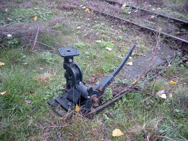

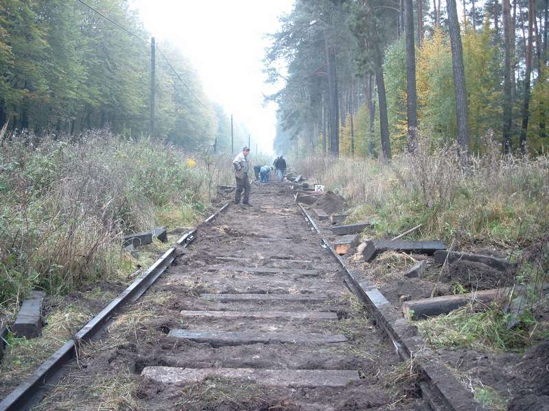

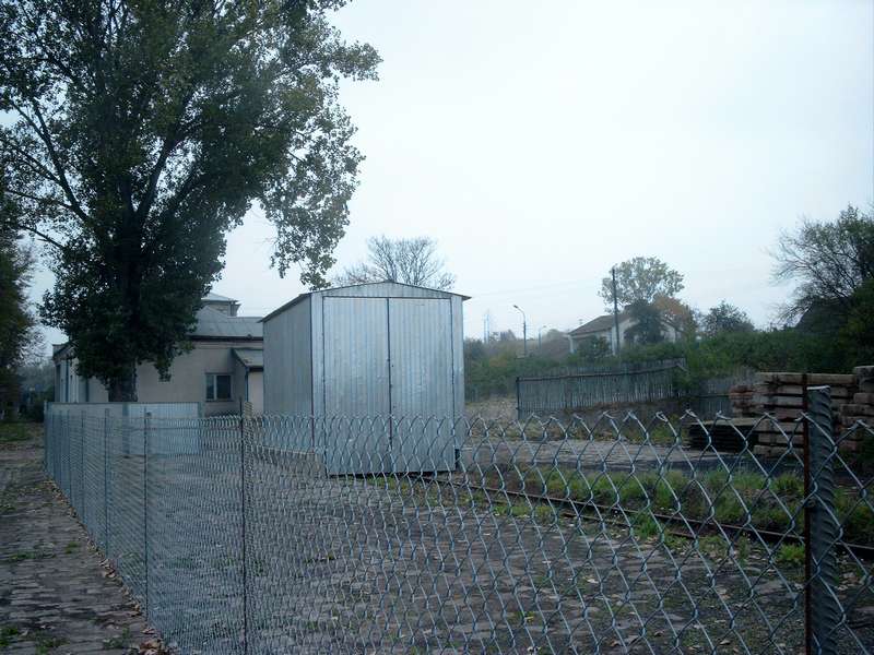

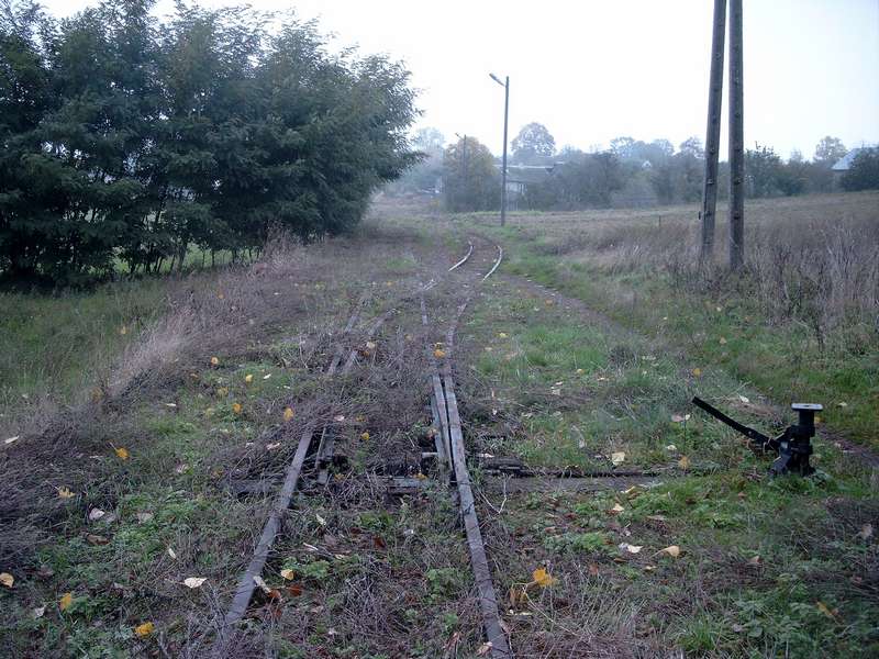

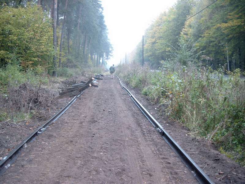

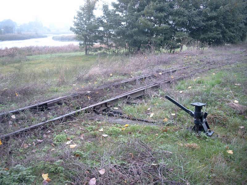

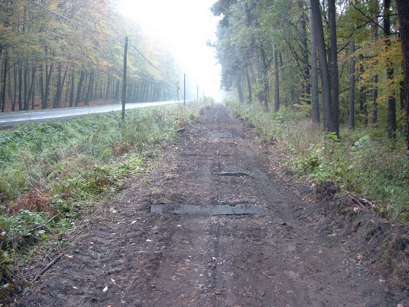

Poniżej fotki Ogoniastego z odcinka Iłżeckiego.
Zwrotnica nr 1 z częściowo rozkradzionym mechanizmem:
"Garaż" dla lokomotywy:
Odbudowa torowiska:
