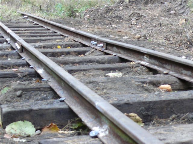

Więc krótka relacja.
Dziś wraz z przedstawicielami Powiatu Starachowickiego, gminy Iłża, w obecności firmy p. Krzyśka B. - wykonawcy odbudowywanego odcinka oraz inspektora nadzoru - toromistrza, dokonalismy wstepnej oceny i odbioru po dokonaniu drobnych poprawek 600m odcinka do Nadleśnictwa w Marculach.
Torowisko ułożono częściowo na dość dobrze zachowanych podkładach betonowych a częściowo na drewnianych staroużytecznych pozyskanych z PKP PLK Siedlce.
Do ułożenia pozostał około 150m odcinek tuż przed Nadleśnictwem.
Na spotkaniu u Burmistrza ustalono dalszy tok działań na odcinku Iłża - Marcule tj. ekspertyzę i dokumentację linii oraz niezbędny remont.
Pierwszy pociąg - wkrótce
Więc kilka fotek.
Najpierw fotki sprzed kilku tygodni.

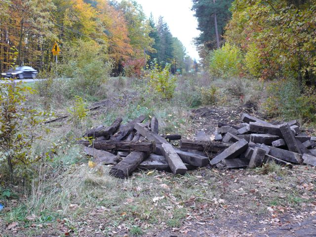

Wyjęte ze szlaku spękane podkłady betonowe.
Przygotowany do połozenia toru szlak
Praca wre...
Świeżueńki kawałek toru.
To już zdjęcia z odbioru.

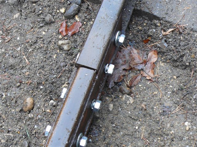

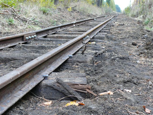

Sprytne przejście z szyny S49 na S32. Śruby łubkowe przed regulacją.
Marcin Przybysz

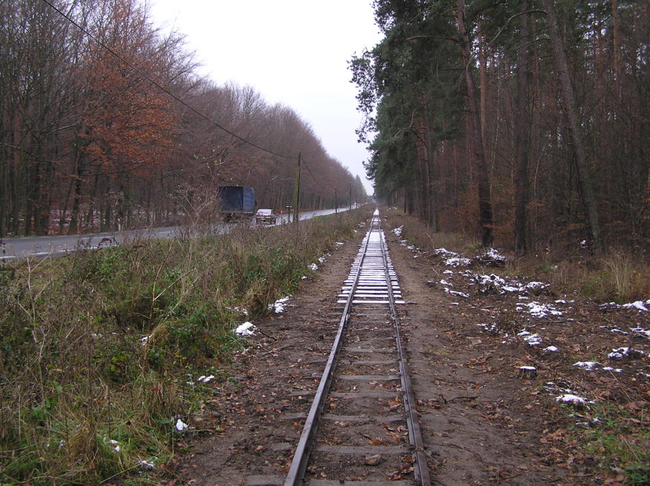

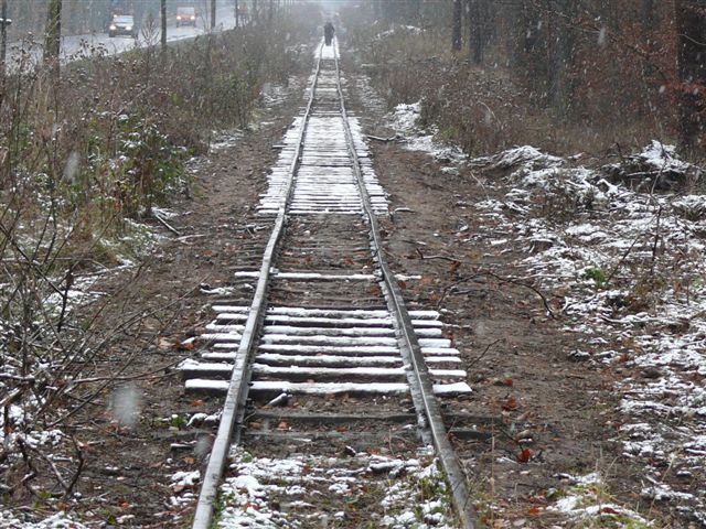

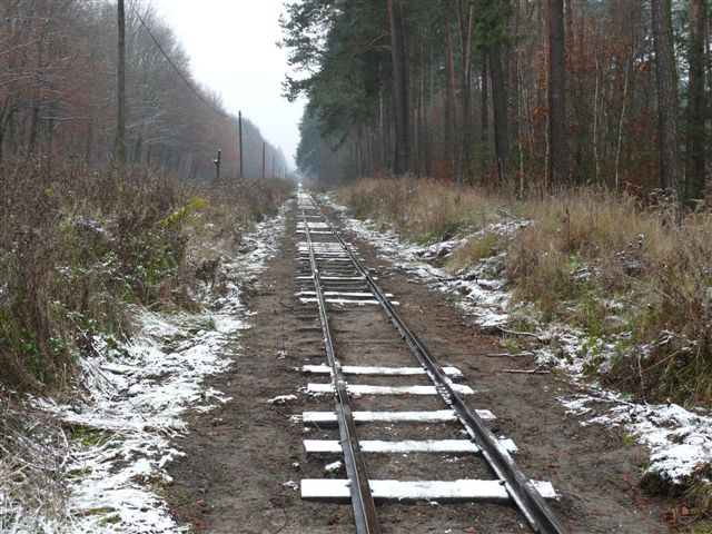

Wrzucę fotki, robione dzień przed odbiorem. Widok na świeżo położone torowisko:
Uprzedzam - jak na dziesięciokrotny zoom to i tak dobry wynik

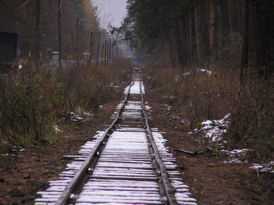

No i jeszcze widok w stronę Iłży

Witam serdecznie. Wspaniała robota. Tylko pytanie: czy nie dało se całkowicie wyeliminować tych wyboczeń?? Ale i tak aż przesympatycznie popatrzeć i wyobrazić sobie, że już wkrótce będą na tym odcinku kursować pociągi  :grin:  :grin:  :smile:  Pozdrawiam serdecznie.
SKW
Długość toru:: 2017 m
« Odpowiedz #106 : 18 Listopada 2007, 10:10:26 »
Wyboczenia będą poprawione. Wzięły się stąd że częściowo podkłady nie zostały wymienione tylko zastosowano stare leżące już w ziemi betonowe. Tor po kilku jazdach ugnieci się i wtedy będzie poprawiany.
Ogoniasty
Długość toru:: 631 m
Toromistrz wąskotorowy
« Odpowiedz #107 : 18 Listopada 2007, 12:05:59 »
Jak miło jest popatrzeć jak odbudowywany jest wąski tor  :mrgreen:  Te wyboczenia nie są takie złe. Przy każdym układaniu torowisk metodą ręczną one powstają :wink:

Witam.Dzięki koledze za foty,serce się raduje widząc nowy kawałek torku,kiedy robicie pierwszą jazde ?Dzieci moje nie mogą się doczekać jazdy koło pól dziadkowych.Rozmawiałem z kolejarzem o nie równych połączeniach szyn-stwierdził iż szyny mogą być nie równo zużyte albo z różnych zakrętów zmontowane ile lat mogą mieć takie szyny.Pozdrowienia.
Lechok
« Odpowiedz #109 : 18 Listopada 2007, 18:37:53 »
To był główny problem. Szyny były różnie zuzyte na główce i stąd różna ich wysokość. Dlatego połączenia nie były idealne ale wszystko można wyregulować. Szyny na SKW są bardzo stare, nawet z XIXw jednak ich główny mankament to materiał ktory był hartowany - dlatego łaltwo się kruszy i pęka.
Pierwszy przejazd oficjalny w maju. Wcześniej zapewne pociąg roboczy.
Długość toru:: 870 m
« Odpowiedz #110 : 18 Listopada 2007, 18:58:16 »
Dla mnie wysokość jest mniej istotna, ważne jest zachowanie wymiaru 750 mm na złączach. Jeśli występuje uskok od wewnątrz, kółka prowadzące drezyny (jest lekka) wyskakują i wypadam z szyn.  Mam nadzieję że nie będzie tego na odcinku do Marcul.
