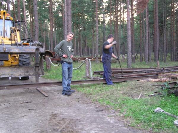

« Odpowiedz #49 : 28 Sierpnia 2008, 00:17:56 »
Dzisiaj nadal trwaÅ‚y prace przy torowisku. Ze wzglÄ™du na wydÅ‚użajÄ…cy siÄ™ dystans od miejsca skÅ‚adowania szyn do miejsca ich przeznaczenia postanowiliÅ›my sprowadzić sprzÄ™t ciężki. Å�adowaliÅ›my szyny na wagonik koparkÄ…  a potem niestety jak w ubiegÅ‚ym wieku pchaliÅ›my wagonik na miejsce przeznaczenia szyn i rÄ™cznie rozÅ‚adowaliÅ›my.
