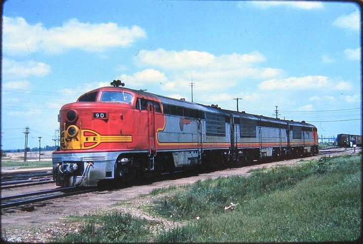

Nie z angielskiego ale amerykańskiego. Radziecki 10D100 to kopia amerykańskiego silnika Fairbanks Morse 38D 8-1/8, zaprojektowanego w 1938 roku, przeznaczonego dla łodzi podwodnych, lodołamaczy i niszczycieli eskortowych. Amerykanie montowali go jeszcze w latach 90' jako agregat pomocniczy na atomowych łodziach podwodnych. Próbowali go montować również do lokomotyw Fairbanks Morse Consolidated line, oraz Erie-built, ale nie znalazły one uznania.
