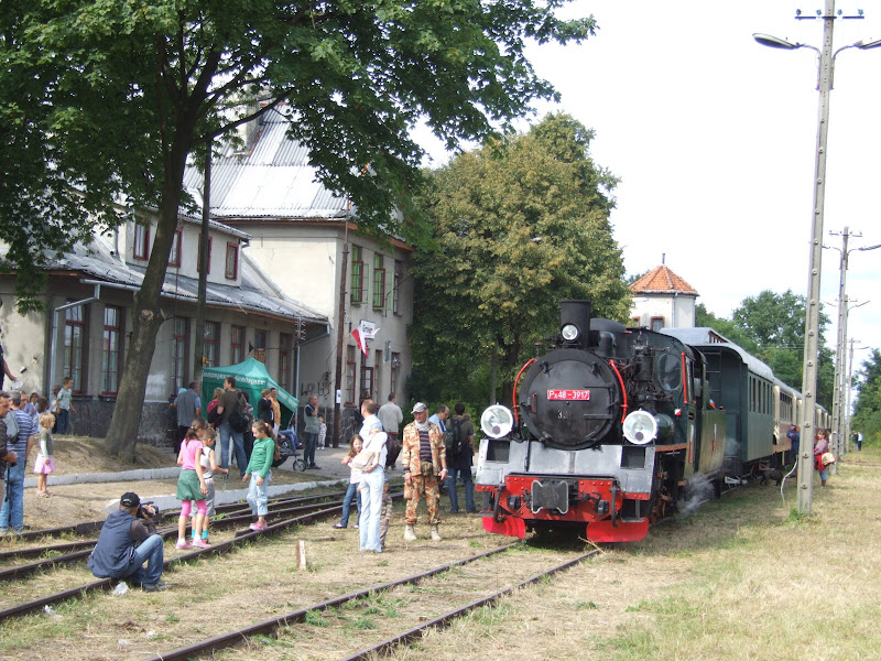

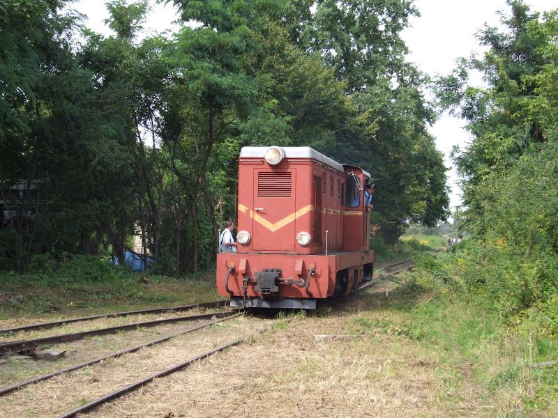

Stoi w Piasecznie lokomotywa...
Można startować.

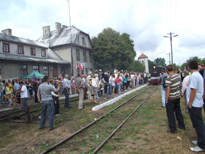

Pierwszy po kilku latach przerwy pociąg z turystami wjechał na stację w Grójcu wzbudzając spore zainteresowanie.

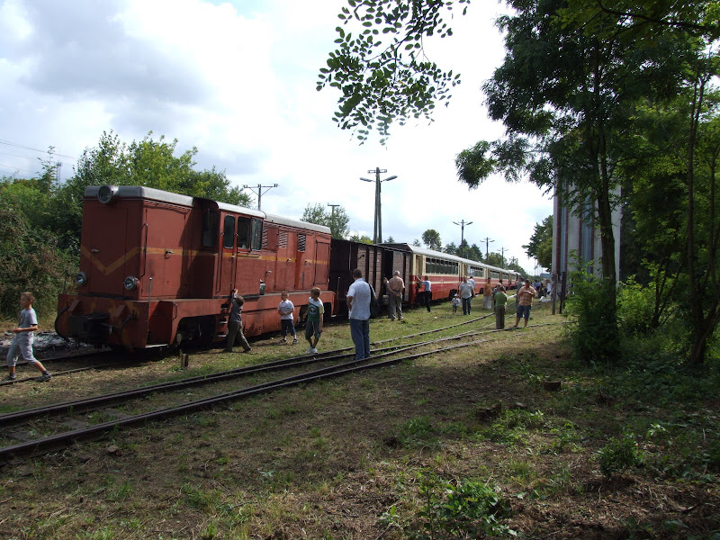

Na szczęście przybyła kawaleria...
... dzięki czemu skład pojawił się w Piasecznie precyzyjnie o czasie, czyli koło 16.

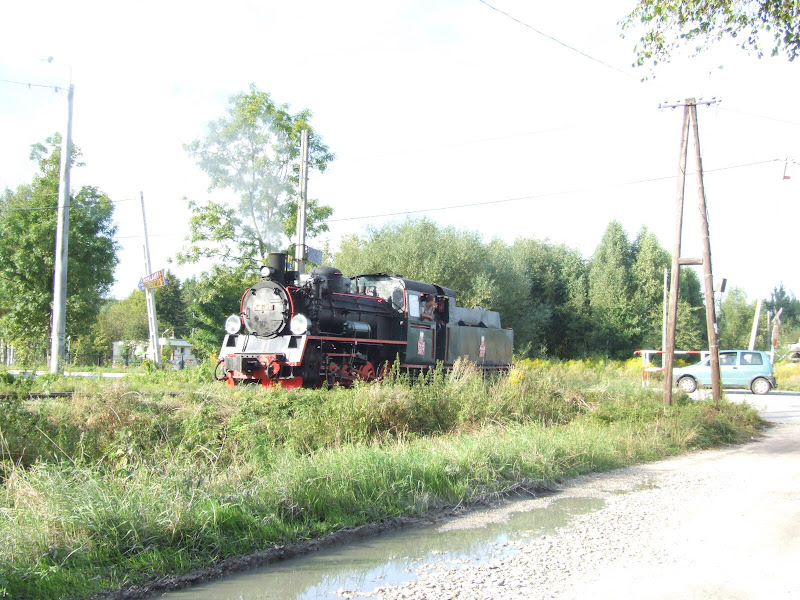

Czajnik ostatni raz widziany był w okolicach przystanku Złotokłos.

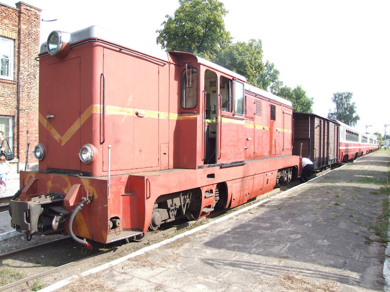

I następna lokomotywa jedzie, aby nas zabrać z powrotem do Piaseczna.
