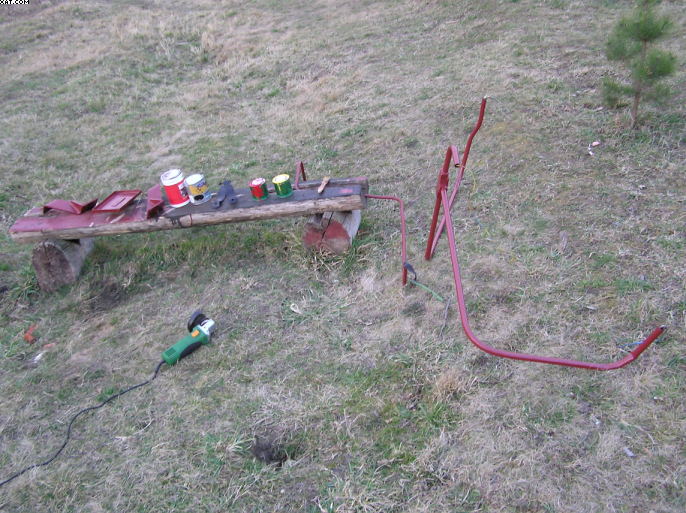

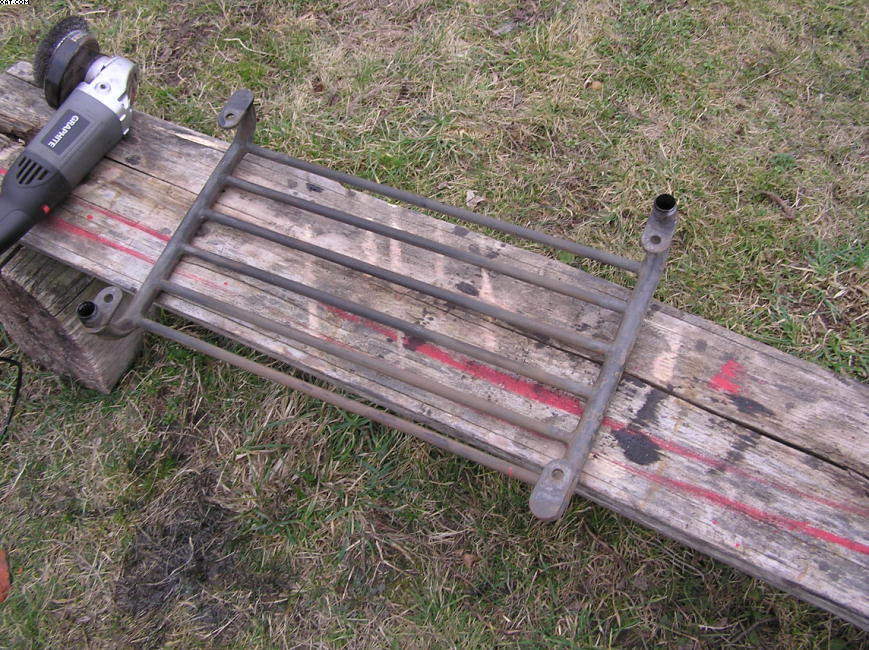

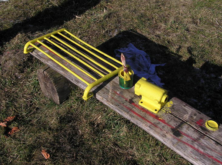

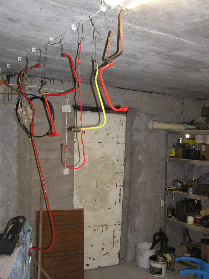

Zimno, ale w piwnicy praca wre. Przygotowałem sobie "złom" do pomalowania:
Który po oszlifowaniu wisi i schnie, pomalowany zgodnie z obowiązującą kolorystyką

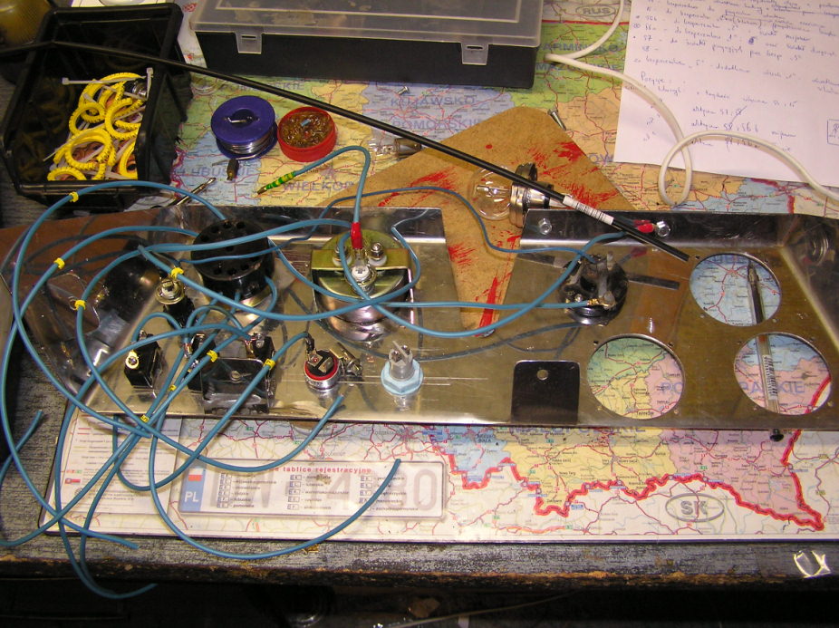

Na deser natomiast elektryka, dzięki Waszej pomocy stacyjka zamontowana, przewody ponumerowane

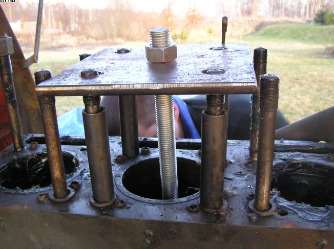

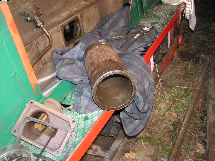

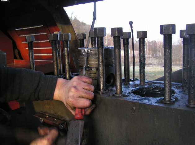

Wychodzi ostatni zapieczony tłok:
A że wychodzi niechętnie, dobrzy ludzie mu pomagają. Dłutem. To i tak jego ostatnie podrygi.
A teraz montujemy ściągacz
I wydobywamy na wierzch tulejÄ™

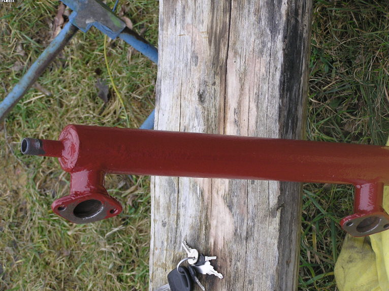

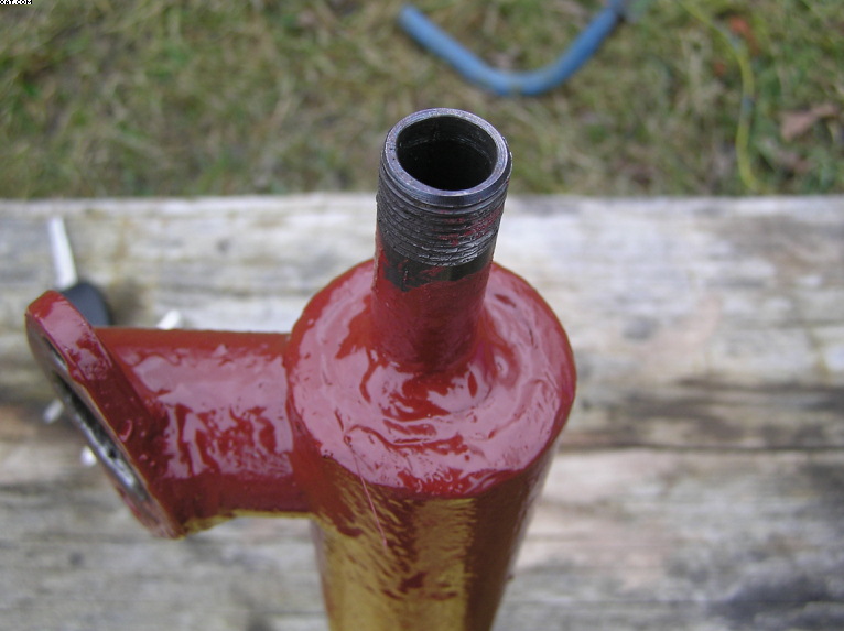

No to jeszcze kolektor wodny do skrobania
I malowania podkładem

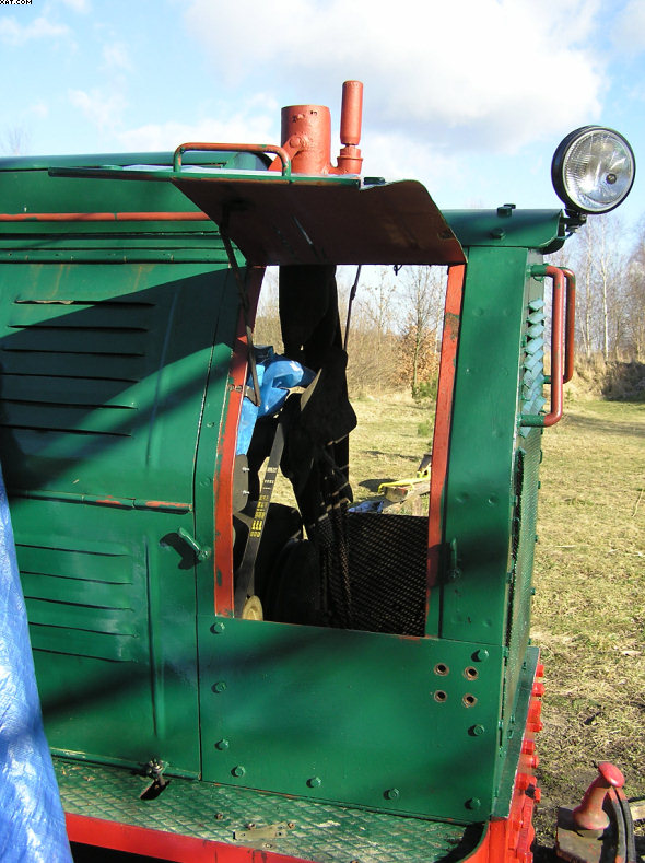

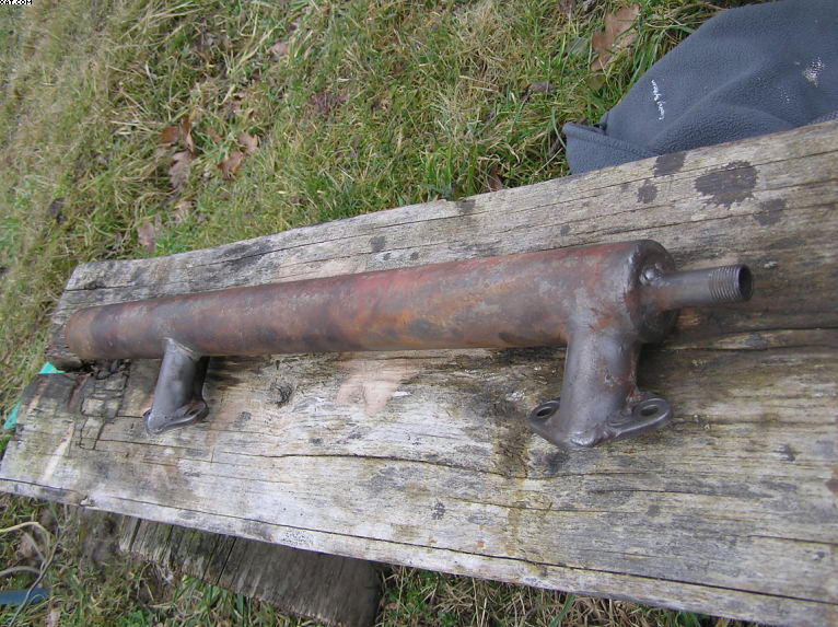

A ten króciec, do czego może służyć?
SÄ… możliwe dwa przeznaczenia, jedno można obejrzeć w "helskiej kÅ‚odzkiej" Wls'ce, ja zamierzam  zastosować to drugie. Kto wie? Zagadka w sumie prosta.

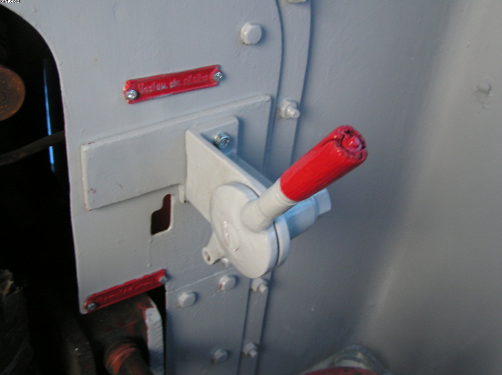

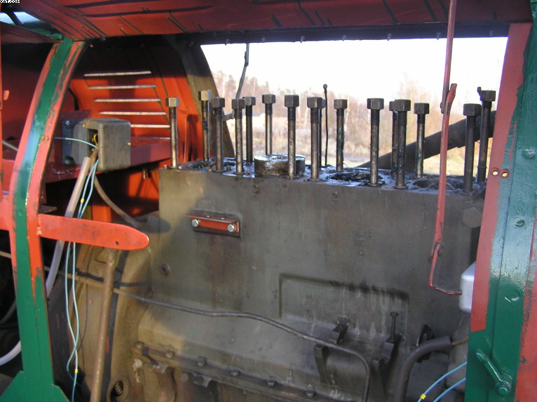

Idźmy dalej. Oto puste miejsce pod dzwignię regulacji obrotów silnika
Chwilę potem już jest
Tyle na dziÅ›.

Cytat: "Leśny Dziadek"
Ogrzewanie kabiny maszynisty w zimie ??
D³ugo¶æ toru:: 919 m
« Odpowiedz #25 : 24 Stycznia 2008, 10:15:09 »
Cytat: "KLAN PALUCHOWSKICH"
To na Helu. A w mojej czujnik temperatury

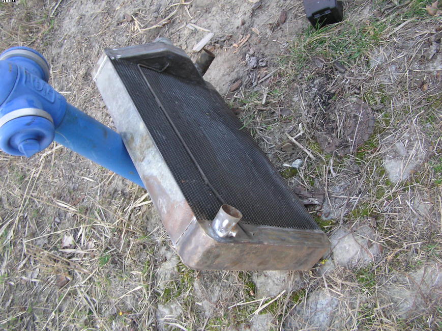

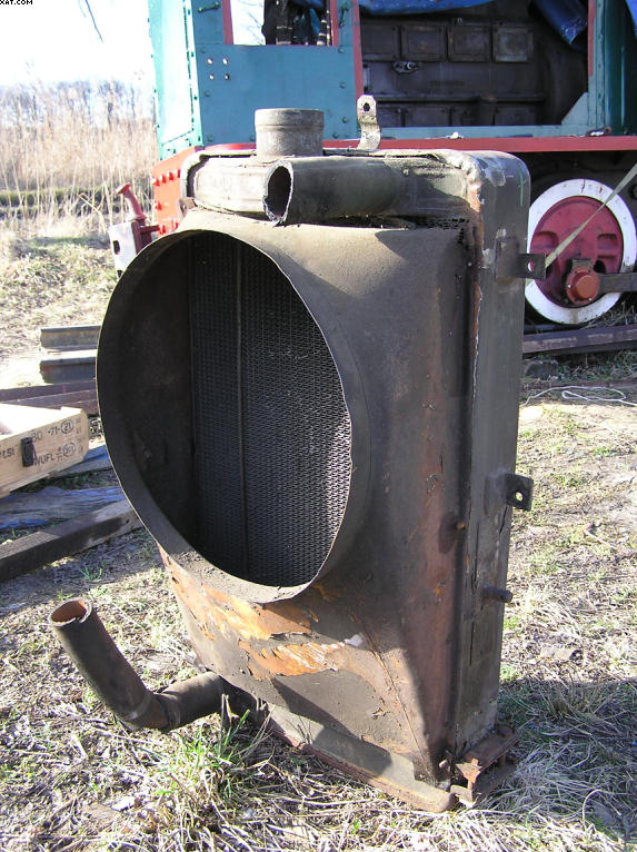

Ooo, a co to tak pusto w środku?
Otóż chłodnica oleju właśnie przechodzi przez trylogię "trzy kolory"
Takoż chłodnica wody - ujrzała światło dzienne po ponad 20 latach
I od razu nabrała kolorów - przynajmniej w części.

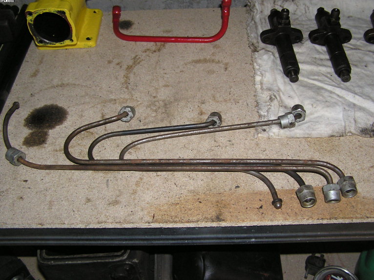

A na zakoÅ„czenie dnia - drugi z żywiołów - ogieÅ„. UdaÅ‚o siÄ™ nareszcie dobrać wÅ‚aÅ›ciwe przewody, obejdzie siÄ™ wiÄ™c bez nieestetycznego doginania. Na zdjÄ™ciu nie widać (bo już zdjÄ…Å‚em), ale koÅ„cówki byÅ‚y zabezpieczone metodÄ… iÅ›cie muzealnÄ…: nawoskowany skrawek papieru (orginalny!! ANDORIA) owiniÄ™ty wokół koÅ„cówki i zabezpieczony konopnÄ… dratwÄ…  :cool:
Tradycyjnie zagadka: co to?

A nie jest to obudowa od ktoregos z filtrów płytkowych?
« Odpowiedz #28 : 17 Lutego 2008, 09:51:49 »
Zgadza siÄ™  :idea:  W nagrodÄ™ zdjÄ™cie modernizacji, dokonanej w jednej z podwrocÅ‚awskich cegielni: z braku orginalnych filtrów pÅ‚ytkowych (a w zasadzie ich wsadów) wspawano filtr "zwyczajny", zdaniem mw, znacznie lepiej speÅ‚niajÄ…cy swÄ… rolÄ™.

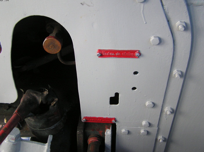

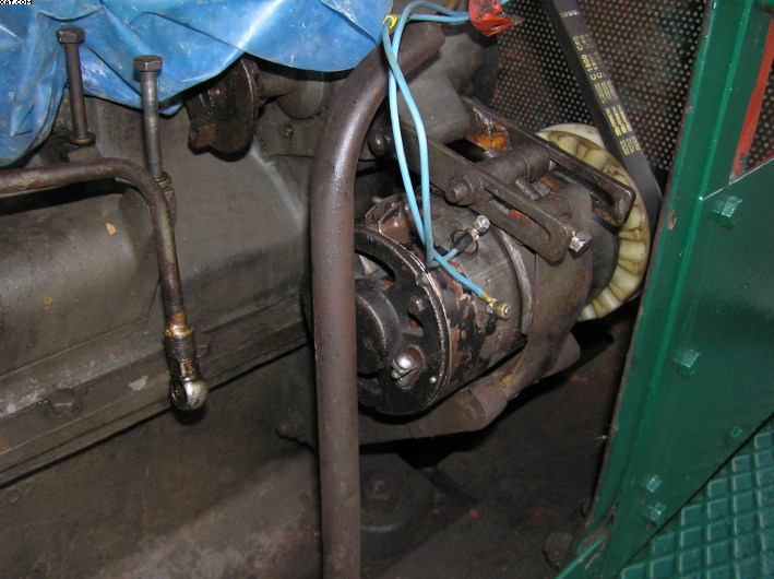

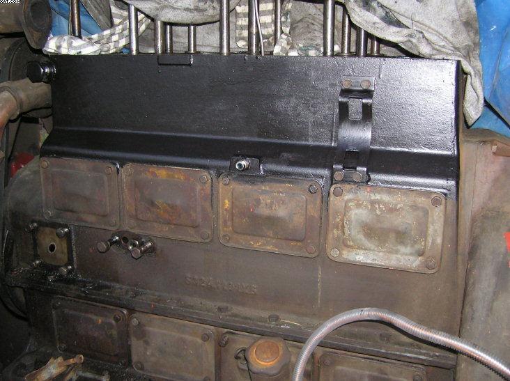

Garść nowości. Elektryka - jest już prądnica, jest nowy pasek klinowy.
Podłoga doczekała się finalnej warstwy super wytrzymałej farby

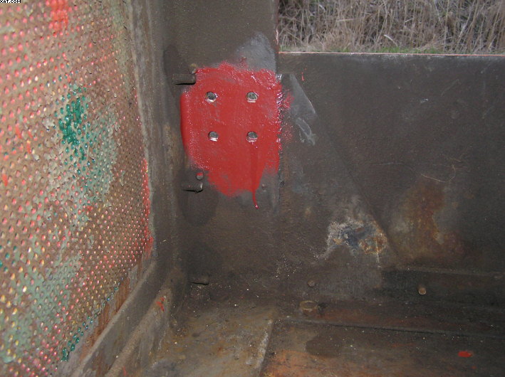

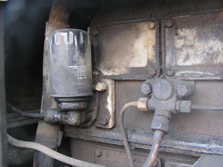

Silnik też otrzymuje nowe malowanie (z konieczności już teraz, miejsce pod filtr bocznikowy musi być pomalowane. Reszta po montażu głowic)

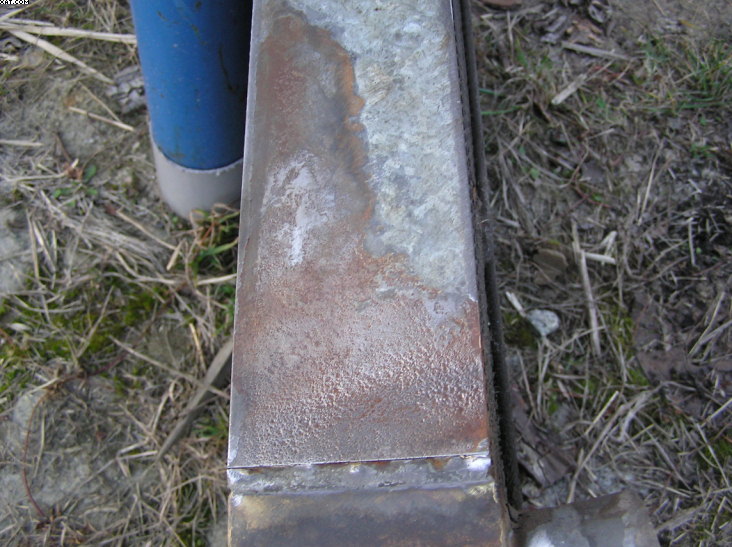

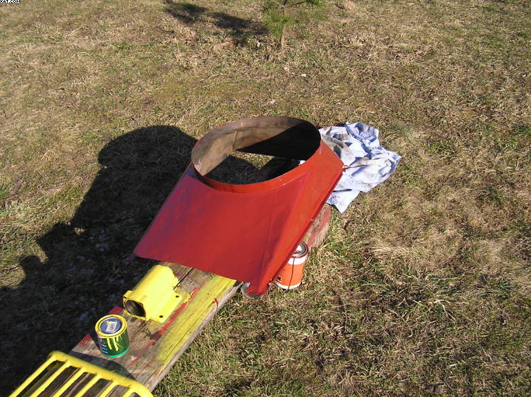

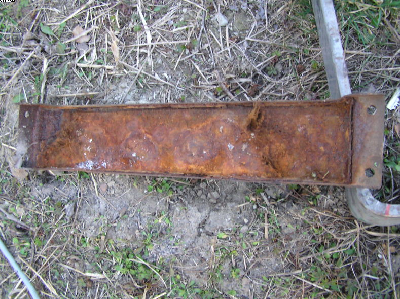

CoÅ› mnie pokusiÅ‚o, by rozebrać obudowÄ™ chÅ‚odnicy, no i szok... Na dolnej obejmie filc wszedÅ‚ w symbiozÄ™ z obudowÄ…, wytworzyÅ‚ nie spotykanÄ… gdzie indziej wykÅ‚adzinÄ™ filcowo - żelaznÄ…. Jeszcze trochÄ™ a narodziÅ‚aby siÄ™ z tego jakaÅ› nowa forma życia  :shock:
Nie lepiej wygląda sama obudowa chłodnicy - na zdjęciu połączenie blachy ocynkowanej ze wspomnieniem po ocynku....
A tak całe to cudo wygląda po wstępnym czyszczeniu:
W związku z powyższym mam kilka pytań:
- Skąd wziąć nowy filc? allegro ? Sklep?
- Jak zakonserwować? Wydaje mi się, że na lepiej zachowanych fragmentach blachy ocynkowanej były ślady smaru, posmarować więc po założeniu? Z innej beczki pamiętam fatalny stan broni złożonej do ziemi w czasie wojny, i owiniętej szmatą ze smarem lub olejem , oraz, o dziwo, dość dobry stan broni owiniętej samą "suchą" szmatą. Tak jakby obecność smaru pomagała korozji? Możliwe to?

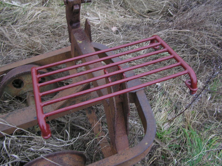

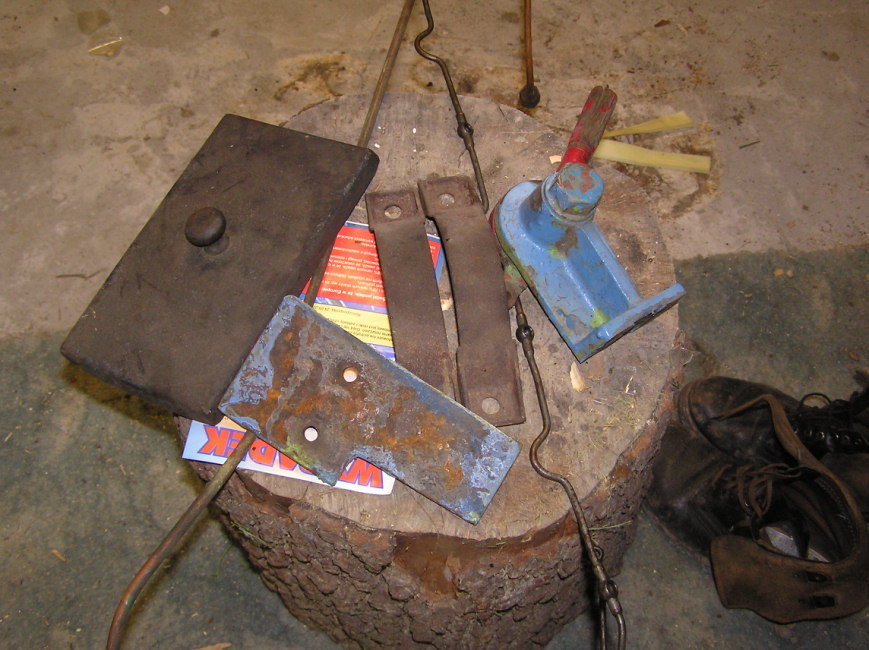

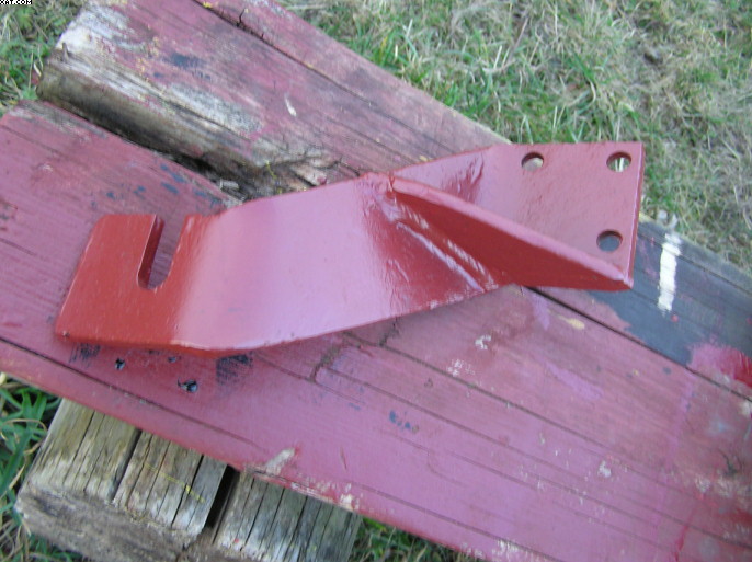

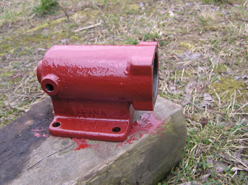

A na koniec tradycyjne "co to" ? Nagroda fotograficzna przewidziana  :cool:

« Odpowiedz #31 : 27 Lutego 2008, 09:44:24 »
A słyszałeś o klejeniu papy na podwozie :wink: Oprócz fludiolu (polecali go w książkach eksploatacyjnych Trabanta już wieki temu :wink: ) są jeszcze "nowocześniejsze" preparaty, np firmy Boll
Obrazek
Uchwyt do chłodnicy?
tomaszpuławy
D³ugo¶æ toru:: 33 m
« Odpowiedz #33 : 27 Lutego 2008, 13:36:08 »
pipsztok od wajsztoka
« Odpowiedz #34 : 27 Lutego 2008, 13:58:59 »
« Ostatnia zmiana: 12 Stycznia 2011, 10:43:19 wys³ane przez Phinek » Zapisane
D³ugo¶æ toru:: 2017 m
« Odpowiedz #35 : 27 Lutego 2008, 15:02:17 »
 :shock:
Dla mnie to może oznaczać nawet wyciur do lufy  :grin:
« Odpowiedz #36 : 27 Lutego 2008, 23:31:15 »
Co siÄ™ Å›miejecie  :mrgreen:  ja was tu uczÄ™ wls'ki od podstaw, to poważne sprawy sÄ…  :razz:
Nagroda dla Rogoza :wink: : tu będzie ów uchwyt zamontowany:

Cytat: Phinek
   Ja ze swojej strony dodam, że w przypadku gdy chcemy zakonserwować element, który byÅ‚ wczeÅ›niej ocynkowany, lub powierzchnia zostaÅ‚a oczyszczona do samego metalu to doskonale sprawdza siÄ™ cynk w aerozolu (jest wielu producentów np. CRC lub Holts). Po pierwsze bardzo Å‚atwo nanosi siÄ™ nawet w trudno dostÄ™pne miejsca. Po drugie powierzchnia zabezpieczona ma takie same wÅ‚aÅ›ciwoÅ›ci jak powierzchnia ocynkowana tzn zabezpieczenie katodowe. Ja przetestowaÅ‚em u siebie w samochodzie i w urzÄ…dzeniach  które majÄ… bezpoÅ›redniÄ… styczność z wodÄ…. Efekt bardzo dobry - proponujÄ™ przetestować.
