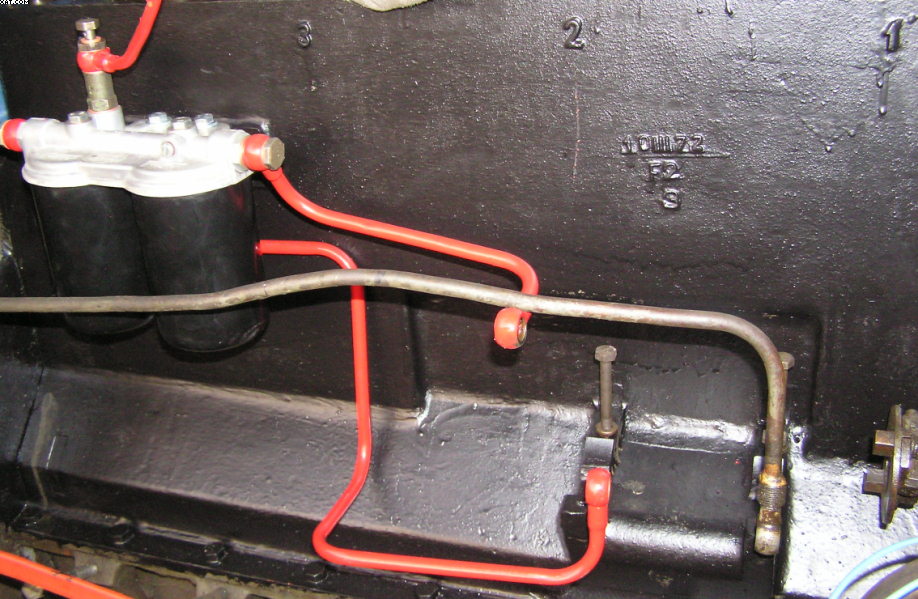

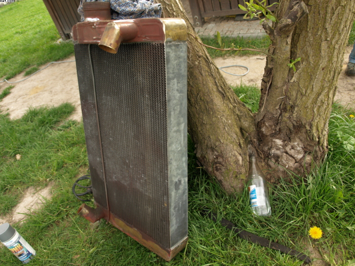

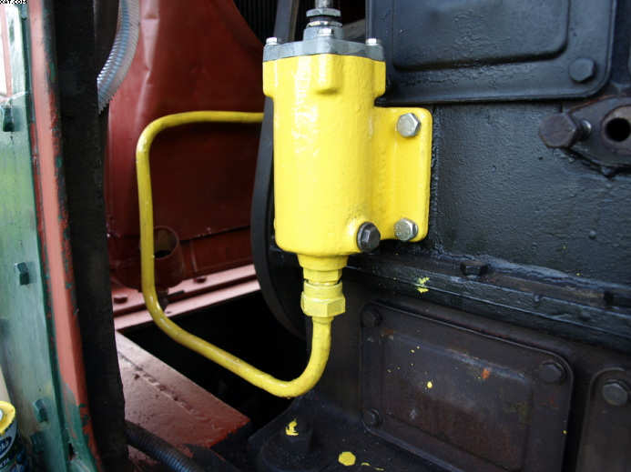

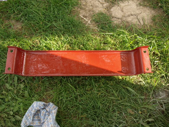

Chłodnica robi się powolutku, mam już nawet ocynk w spray'u. Tymczasem montujemy osprzęt silnika, oto oba filtry:

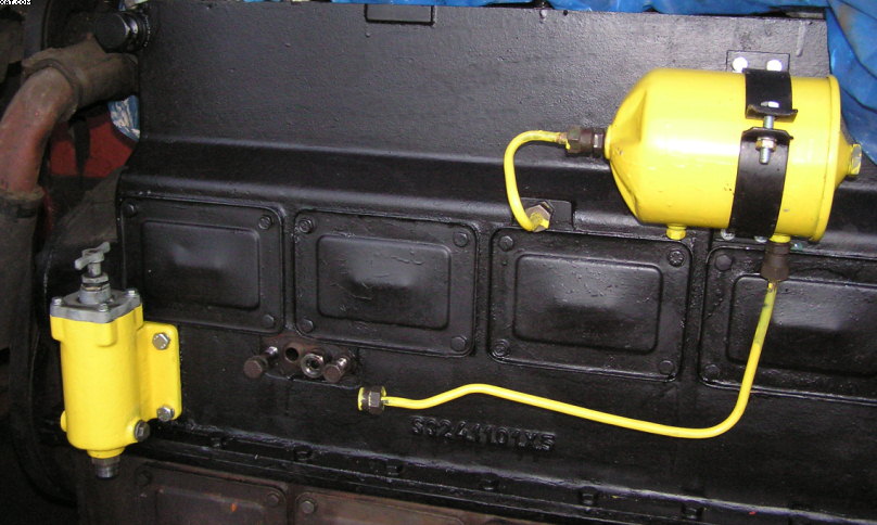

I kilka elementów paliwowych:

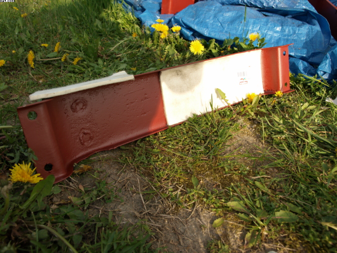

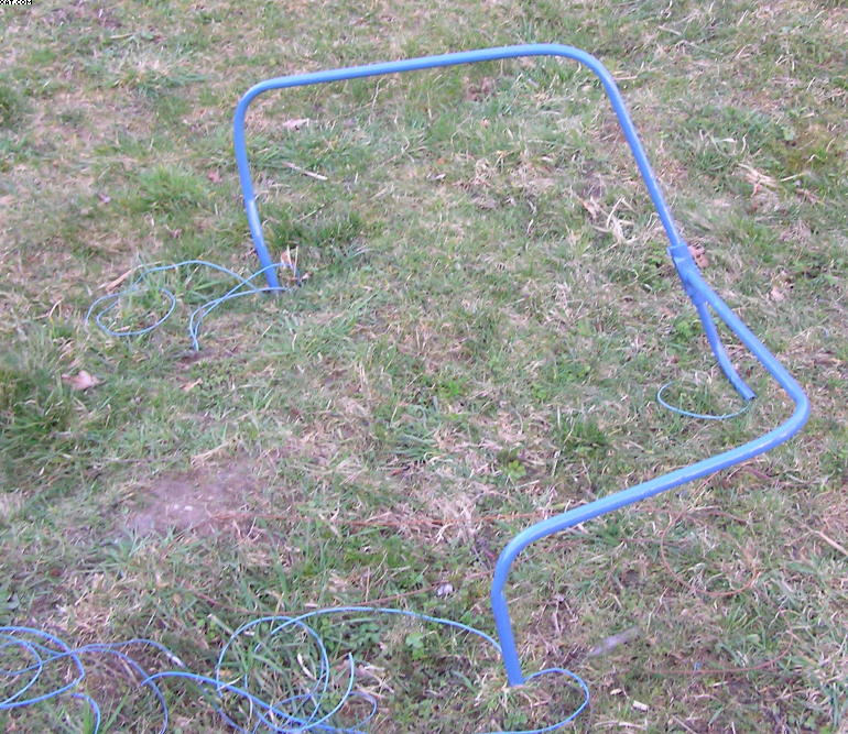

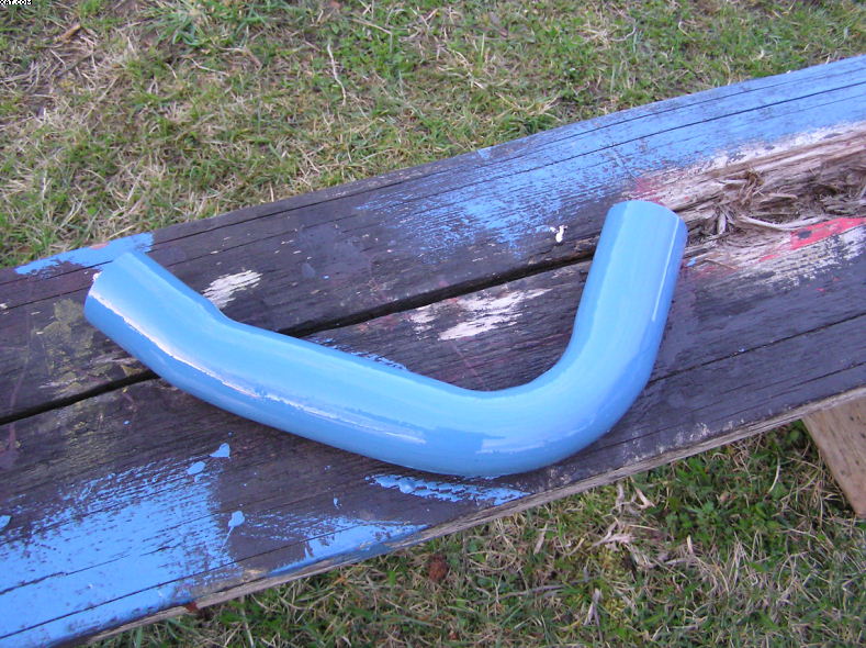

A tu moja duma: nowa (!) orginalna (!) rura łącząca pompę wodną z chłodnicą, nabiera obowiązującego koloru

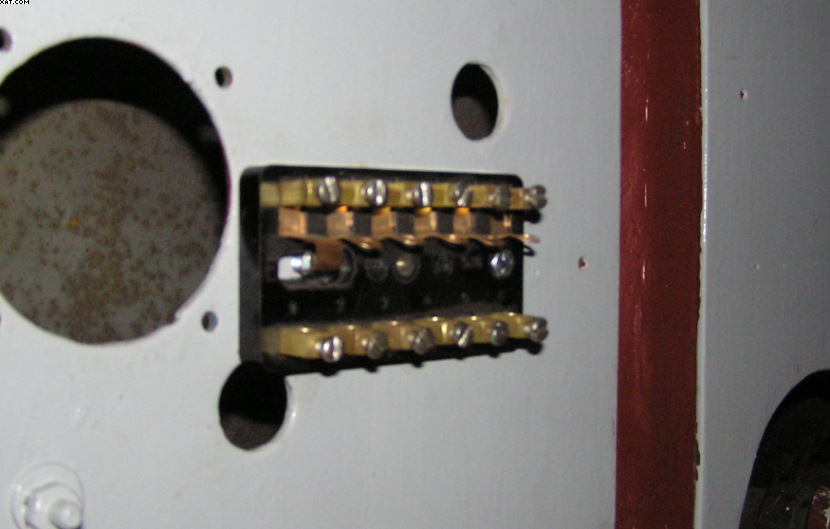

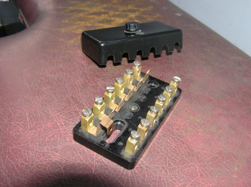

Udało się dostać orginalną skrzynkę bezpiecznikową
I zamontować na miejscu
Oraz pomalować , uzbroić w nowe przewody najbardziej kłopotliwy do malowania element lokomotywy....

Cytat: "Leśny Dziadek"
Hmm, czy ona pochodzi z tego miejsca o którym myślę  :?:  :mrgreen:
Pozdrawiam, Kamil

Kamicz, hmmm, jakby to powiedzieć, no tak, dobrze myślisz  :cool:
Phinek - kolorystyka robiona jest "pod Hel" a tam:
 :arrow: wodna - niebieski
 :arrow: paliwowa - czerwony
 :arrow: olejowa - żółty
Co do elektryki - nie ma reguły, więc pomalowałem tym, czego mam najwięcej  :lol:

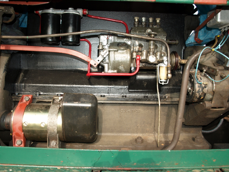

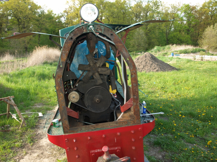

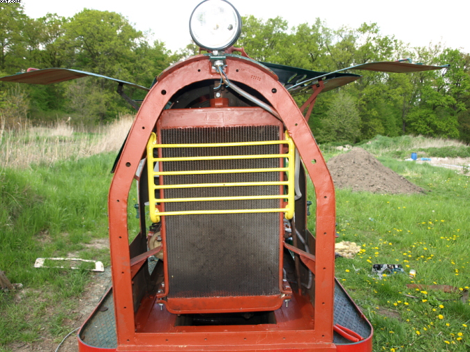

No to co, idziemy dalej?

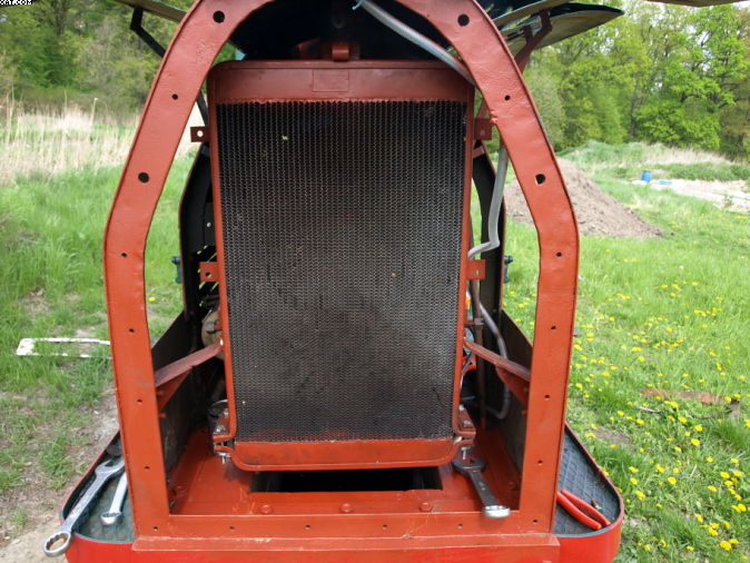

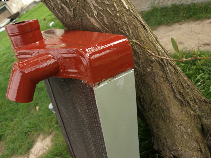

Rozebrana chłodnica - jak wspominałem wcześniej, nieco pokorodowana.
Dałem radę - nie cieknie. Boki potraktowane cynkiem w spray'u, reszta tradycyjnie.

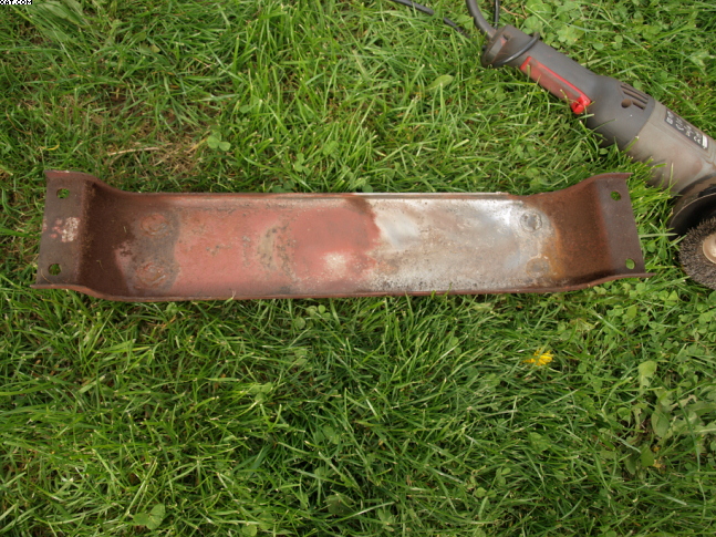

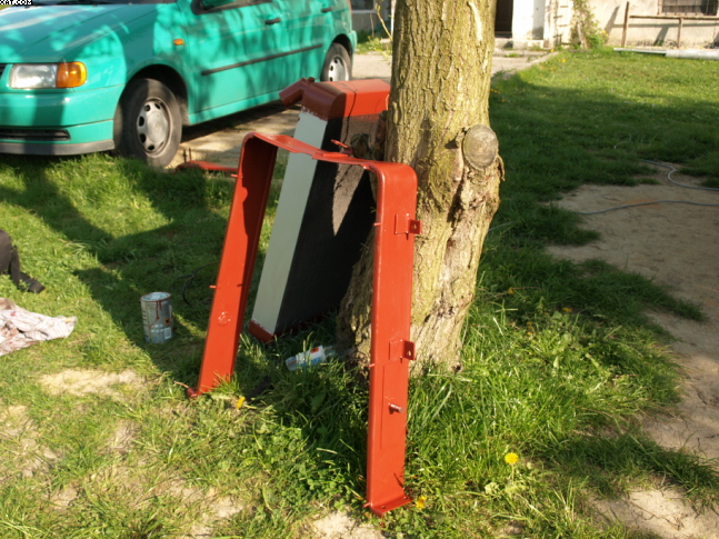

Kolejne etapy przygotowania podstawy (nowy filc)
Przygotowujemy więc lokomotywkę ze skrzydełkami...
I montujemy chłodnicę
I drugą chłodnicę
A także osprzęt do niej
No i przy okazji trochę detali
Jutro bawimy się w montaż elektryki

« Odpowiedz #45 : 04 Maja 2008, 18:57:13 »
A do dziś rana myślałem, że to będzie najłatwiejszy etap....

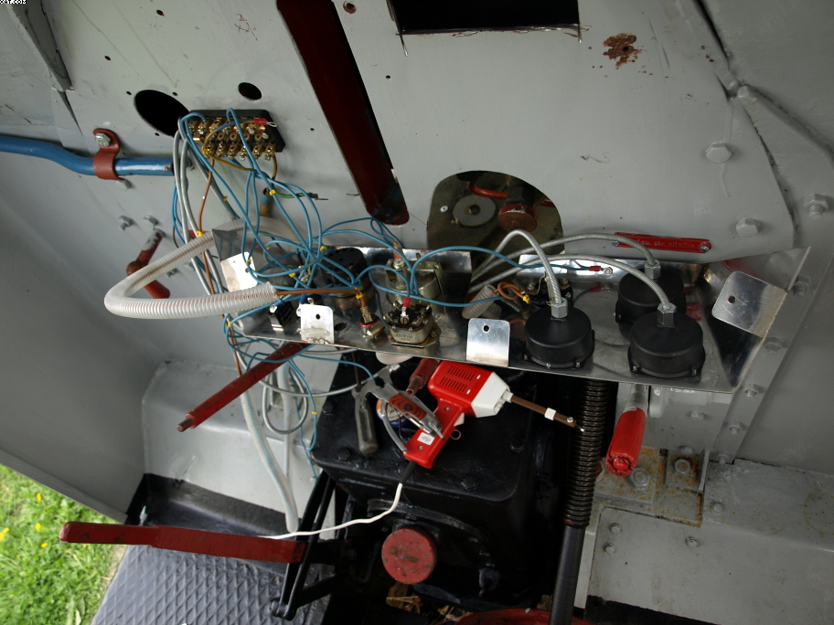

« Odpowiedz #46 : 11 Maja 2008, 12:24:25 »

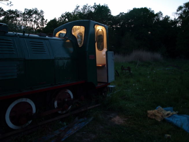

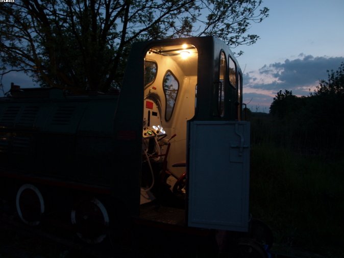

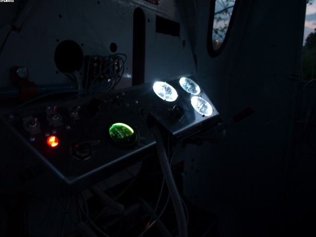

Pierwszy krwioobieg uruchomiony. Za oświetlenie diodowe części wskaźników mw zabije mnie trzonkiem od łopaty, ale inaczej się nie dało - fabrycznie nie były podświetlone. Wstawię większy opór i będzie git. Natomiast amperomierz - heh, najładniej oświetlony jest napis "sdiełano w CCCP"
« Odpowiedz #47 : 12 Maja 2008, 21:26:21 »
A może diody "ciepłe" :?: Prawie jak barwa żarówki

Za małe dziurki nawierciłem, a nie chcę zepsuć bardziej wskaźników... Będą mini-żaróweczki od Makieciarza - jak mi tylko podeśle.

Ja bym nieco przyciemnił te diody, będą strasznie dawać po oczach (znane z doświadczenia - patrz dioda niebieska w wagonach 13N). Moze jakiś malutki rezystor, to nie ma oswietlac kabiny tylko lekko bździć. Interesi mni jesczcze gdzie wkręciłes się z czujnikiem temp. oleju? ja kiedyś myślałem o filtrze bocznikowym no i prosiłbym o jakieś bardziej poglądowe zdjęcie pulpitu przy świetle dziennym... No i widzę, że nie zastosowałeś się do mojej rady dotyczącej manometru ciśnienia oleju

Jaki to model, bo jakoś nie zauważyłem: 40, czy 50? Czy różniły się czymś "na zewnątrz"?

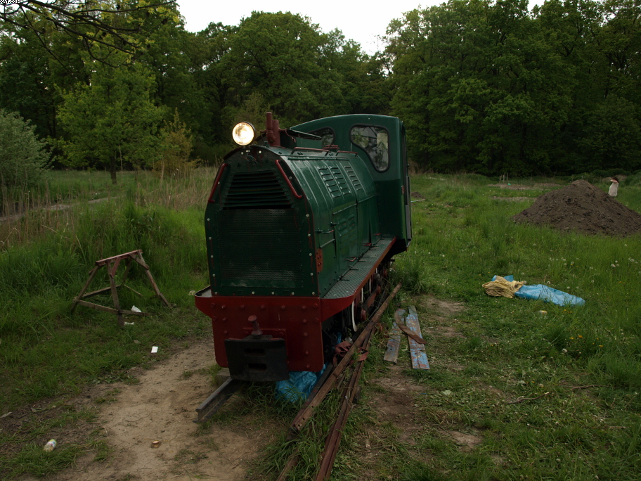

Tak. Silnik S324 jest ciut wyższy więc zaistniała potrzeba nieznacznego podwyższenia przedziału maszynowego (ta skrzyneczka na wierzchu) żeby filtry powietrza mogły wejść w miarę spokojnie.

Jeździć będzie na 99% na Helu, na kolejce muzealnej Muzeum Obrony Wybrzeża - jako 3 egzemplarz, jeśli zajdzie potrzeba. Wojsko nazywa taki stan "zeten" - Zapas Nienaruszalny.
Około lutego 2009 mam nadzieję odpalić silnik.
Do końca wakacji 2009 lokomotywka jako w 100% sprawna MUSI pojechać na Hel (wyprowadzam się z obecnego miejsca zamieszkania)
Hmmm... No, to by wskazywało, że mamy "oryginalnie" Wls50... Zresztą i 40 i 50 na zdjęciach mają tę skrzynkę. Jesteś pewien?
Cały myk polega na tym że silniki S324 zakładano na WLs40 w trakcie napraw. I wtedy pojawiała się skrzyneczka.
Nasza rogowska 2WLs40-940 też ją ma. A w środku również drzemie S324HL...
Podany sposób służy do określenia jaki silnik siedzi w lokomotywie a nie co jest na tabliczce znamionowej  :mrgreen:
