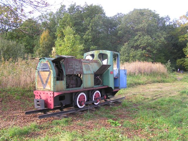

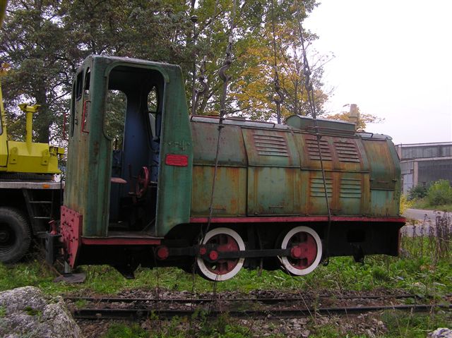

Na początek trzeba oczywiście znaleźć sobie odstawioną Wls'kę, moja była akurat z pomnika w Jelczu
Brakowało jej osprzętu silnika (pompy, rozrusznika, prądnicy), masy drobniejszych części, pulpit w proszku, blacharka zeżarta, szyby wybite.
Zdecydowałem jednak, że spróbuję. Więc ją zabrałem
pod dom

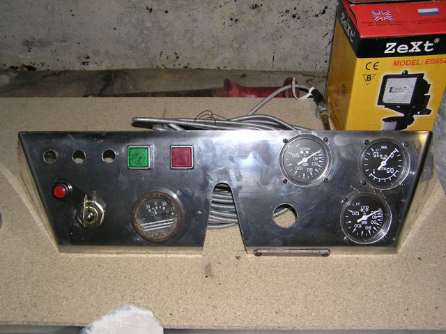

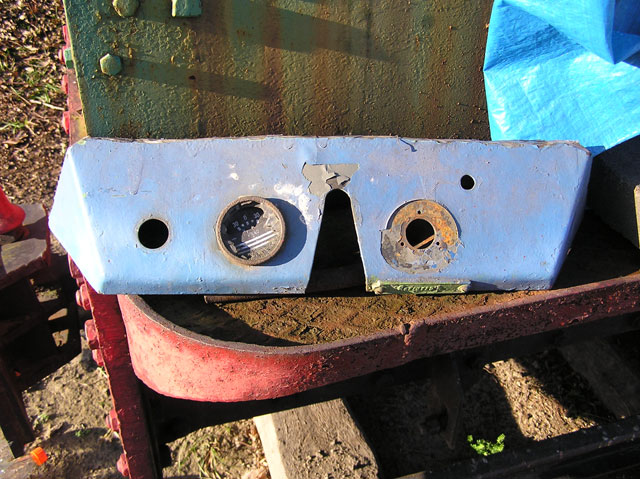

I rozpocząłem prace. Na pierwszy ogień poszedł pulpit. Na tyle skorodowany
Że wykonałem nowy

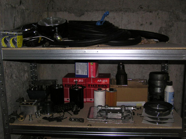

Chwilkę to zajęło, w międzyczasie gromadziłem części, których brakowało, a było tego trochę....

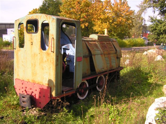

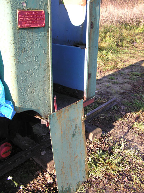

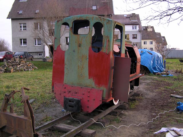

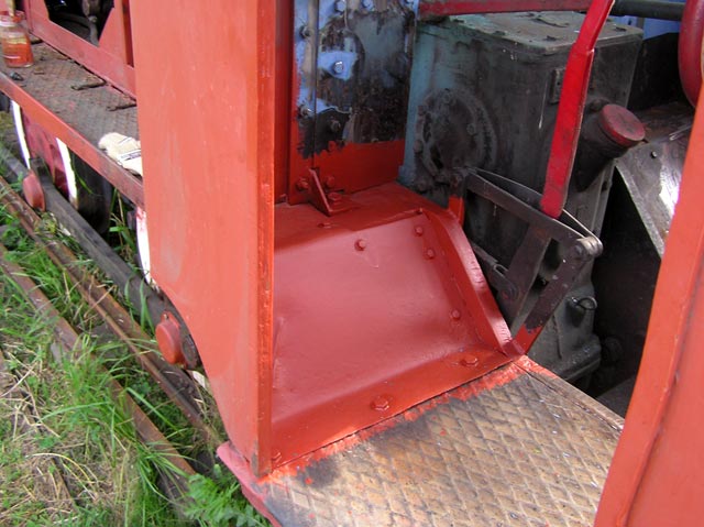

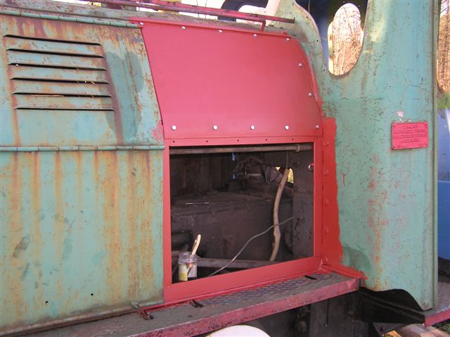

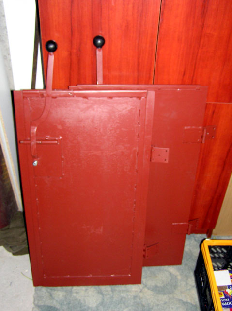

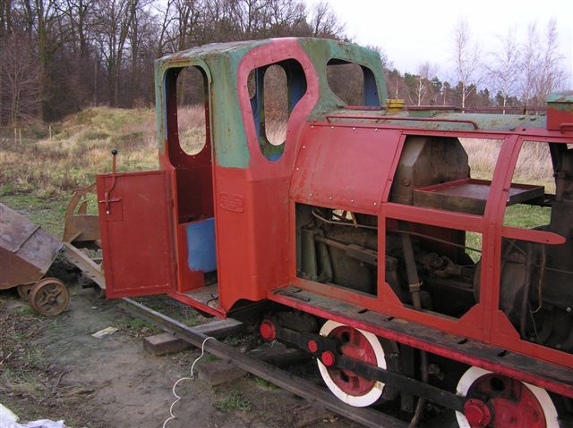

Z ociąganiem zabrałem się za blacharkę. Jednych drzwi brakowało, drugie były w stanie agonalnym.

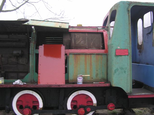

Trochę to trwało, ale efekt wart był zachodu, oto komplet po renowacji

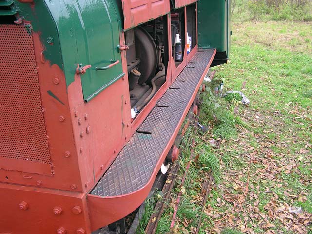

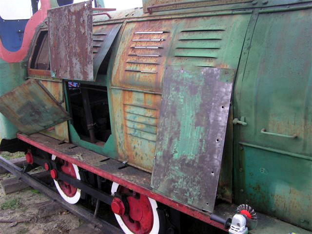

A tutaj mamy blachę od której (nie wiem czemu?) rozpoczynam remont każdej lokomotywki.
Oraz efekt pierwszego dnia pracy na świeżym powietrzu.
Uważny obserwator dostrzeże w tle zakonserwowane obrzeża okienek (pod gumą byłą największa chyba korozja)
Prace postępują dalej:

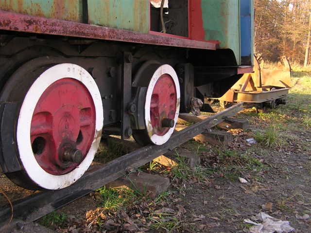

Znikają też wiązary - na szczęście to nie złomiarze, a zamierzona akcja - pojechały do regeneracji  (ciekawostka - z jednej strony panewki będą tradycyjne, a z drugiej spróbujemy teflonowych )

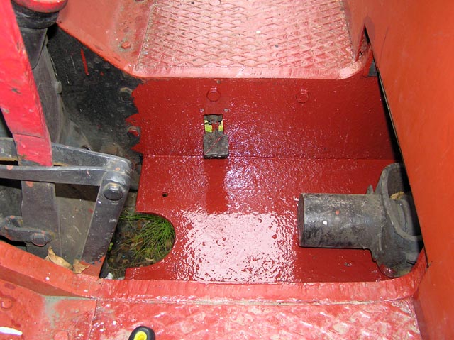

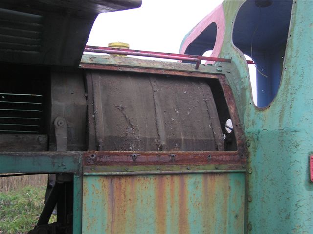

Z lokomotywki pozostaje szkielet - najbardziej zdradzieckie ogniska korozji są powoli likwidowane. Podkład chlorokauczukowy, blachy mocowane "na mokro" w celu zwiększenia szczelności połączeń.

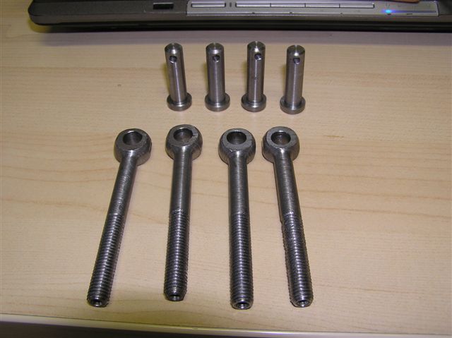

W międzyczasie zapadła zima (zdjęcia powyższe dotyczą jesieni 2006). Co można robić w ogrzewanej piwnicy? Na przykład nietypowe śruby mocujące pokrywy:
Choć, gdy temperatura podniesie się powyżej l0 stopni, mocuję się dalej z blacharką (lewa strona), a nawet udało się zamontować jedne drzwi

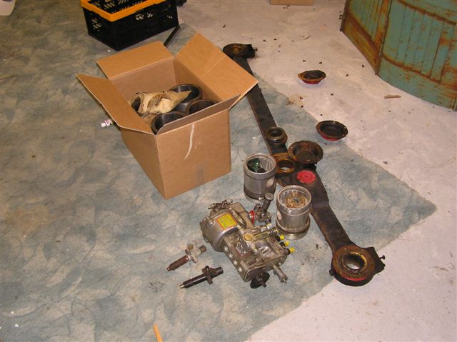

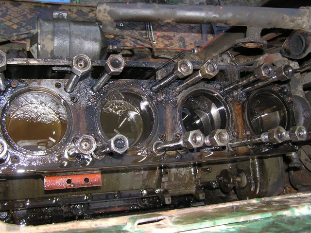

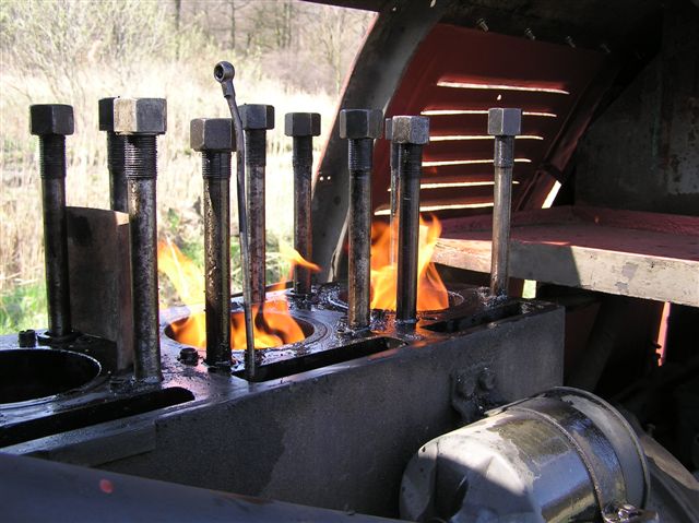

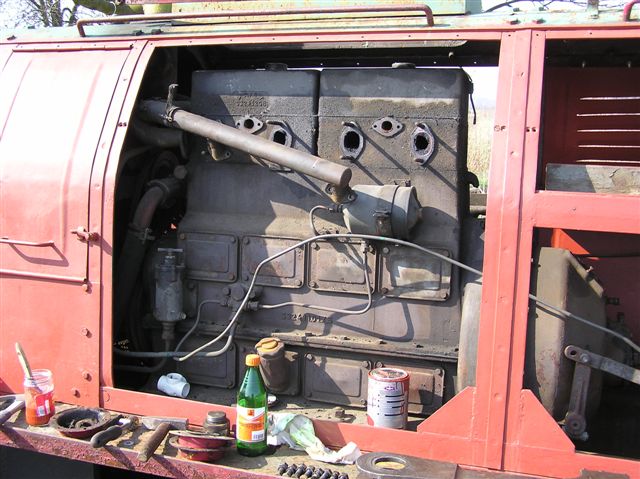

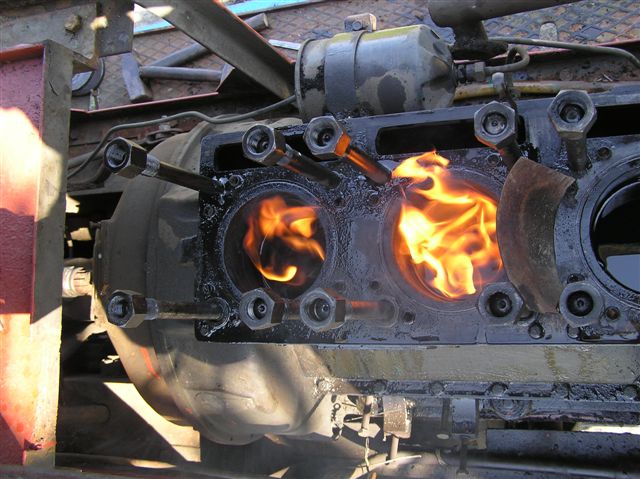

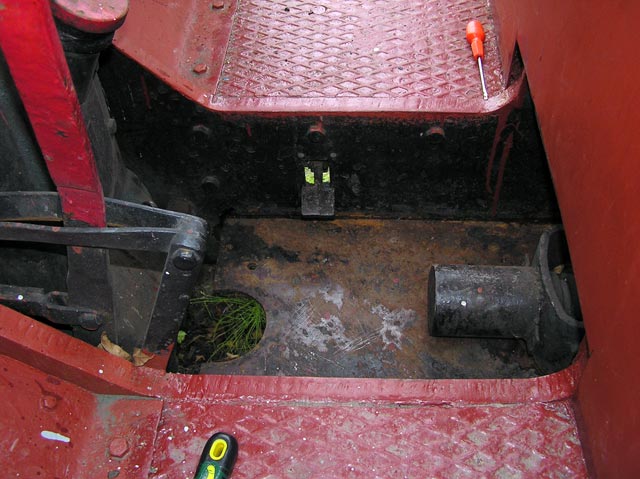

Przyszedł też czas, by zajrzeć do serca lokomotywy - oto silnik chwilkę przed demontażem głowic
I po kilku godzinach, gdy mogliśmy już zajrzeć do wnętrza
Że ładnie wygląda, powiadacie? Pozory mylą, by w ogóle poruszyć tłokami, trzeba było uciec się do starej, brutalnej metody (cylinder i tak na stracenie...)

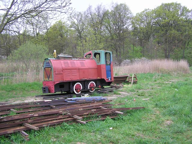

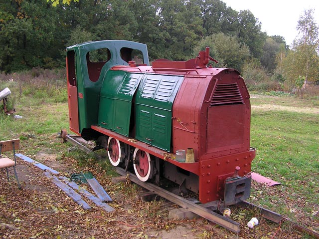

Wiosna przyszła Tak Wls'ka wyglądała w marcu 2007.
Skrobana kawałek po kawałku, raz łatwiej, raz trudniej bywało

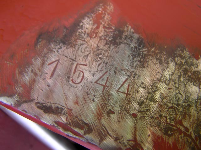

Przy okazji "wyszedł" prawdziwy numer lokomotywki
Dniem i nocą....

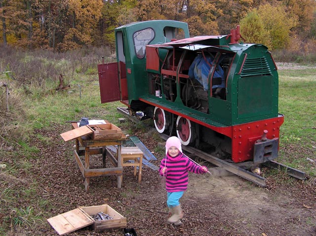

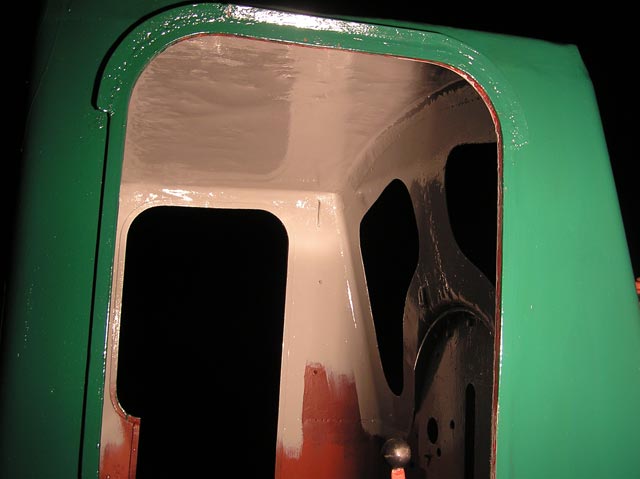

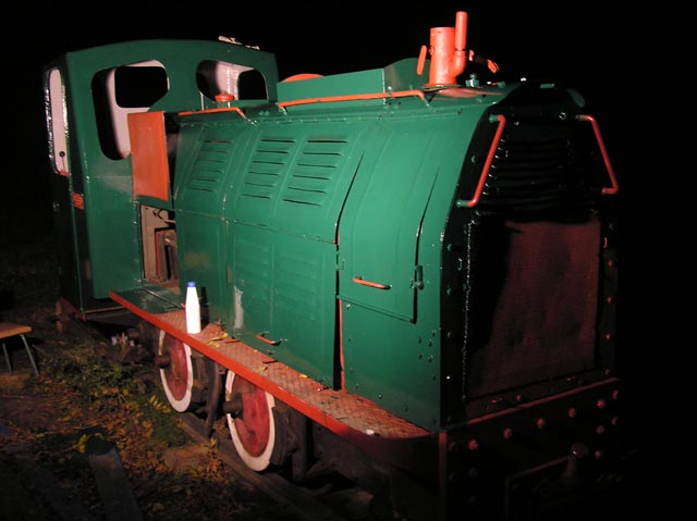

Pojawia się wreszcie upragniona docelowa zieleń:
Coraz to więcej
i więcej....

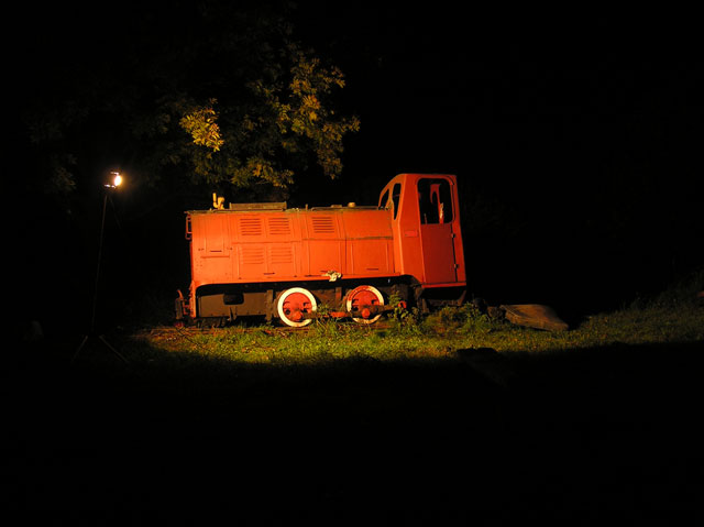

Rzutem na taśmę, chwilkę przed północą

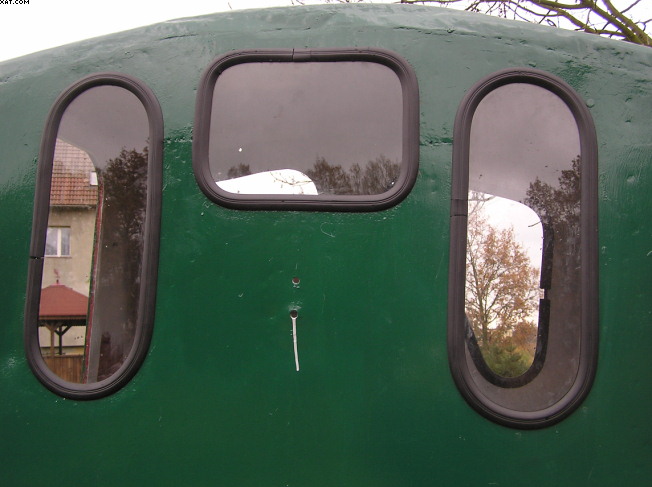

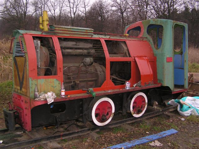

Nowe okienka również z tyłu:

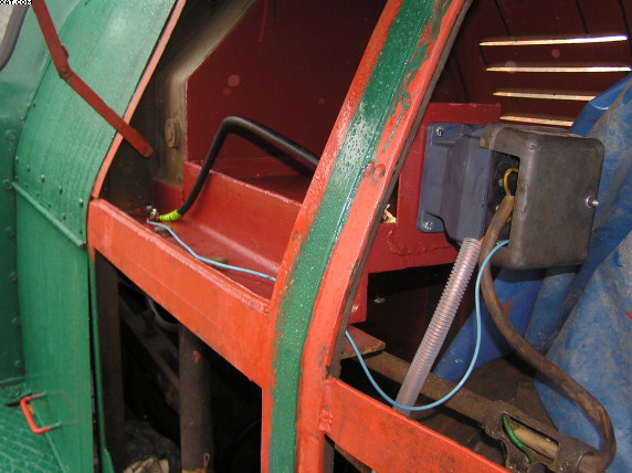

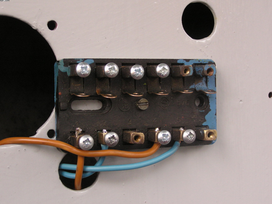

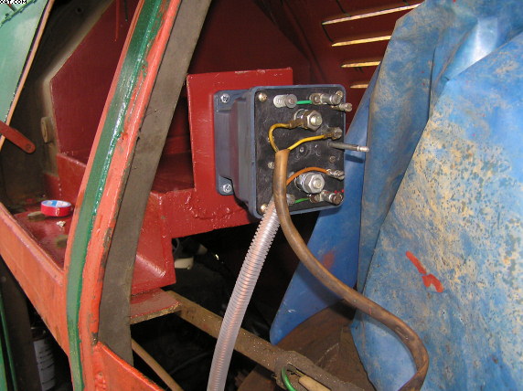

Przełącznik elektromagnetyczny od dziś już na miejscu, część instalacji ciągnięta na nowo, część starej wykorzystałem.
A chwilkę potem założyłem kabel masy (wraz z odgałęzieniem na przełącznik)
Widoczna w tle półka na akumulatory robiona jest też praktycznie od podstaw (stara rama pozostała, półka z blachy kwasoodpornej, wspawany wspornik na przełącznik)

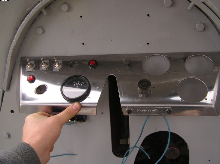

Jak dla mnie wypas. Super robota mam narazie jedną uwage krytyczną (nie był bym sobą gdybym ich nie miał  :twisted: ).
 - manometr ciśnienia oleju
 Jest w złej skali. Nominalne ciśnienie oleju podczas pracy silnika S324 to 0,15-0,25 MPa (przy rozruchu do 0,5) Natomiast twój zegar ma skalę do.. 1,5 i jest wyskalowany co 0,1 MPa moim zdaniem ciężko będzie z niego coś odczytać. Lepiej zastosować prosty tani manometr firmy KFM. Cena na rynku wtórnym ok. 10 PLN
P.S Czy szyby które zamontowałeś są to tzw. szyby bezpieczne czy wybrałeś wariant ekonomiczny a'la Starachowice??  :twisted:  Skalp z maszynisty nie od dzisiaj jest w cenie  :twisted:  :twisted:
Marcin Przybysz
« Odpowiedz #7 : 04 Listopada 2007, 08:56:38 »
O, cenna uwaga (manometr, nie skalp). Podmienię.
Szyby - hmm, chyba wkleję folię antywłamaniową, albo będę jeździł w hełmie

Folia- antywłamaniowa, przyklejana do szyb np w sklepach. Cholernie mocna, po uderzeniu trzyma dalej odłamki szyb na sobie, nie pozwala się rozpaść.

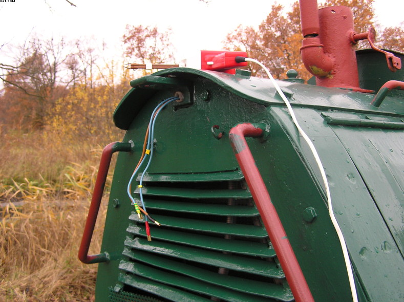

Wskaźnik temperatury wody: bodaj 60 zł w Agromie, nie pamiętam, kupowałem rok temu ponad. I pytanie za tysiąc punktów: GDZIE podłączyć? bo widziałem dwie wersje: czujnik wspawany w rurę odprowadzającą wodę z chłodnicy (Wls'ka z Kłodzka, stoi na Helu), albo wspawany w kolektor wodny (moim zdaniem bardziej trafiona lokalizacja, pokazuje prawie temperaturę w silniku)
Owszem ale mam jedną uwagę. Cechą szyby bezpiecznej jest to że rozpada sie na wiele kawałeczków o tępych brzegach, natomiast szyba zwykła rozpada sie na duże ale ostre. Nie wiem czy przy uderzeniu kawałek szyby nie przetnie folii raniąc później prowadzącego pojazd.
Marcin Przybysz
« Odpowiedz #12 : 04 Listopada 2007, 13:18:55 »
Nie przetnie - folia wytrzymuje detonację ładunku 50 gramów TNT w odległości 20 cm - szyba się kruszy ale folia nie zostaje przerwana.

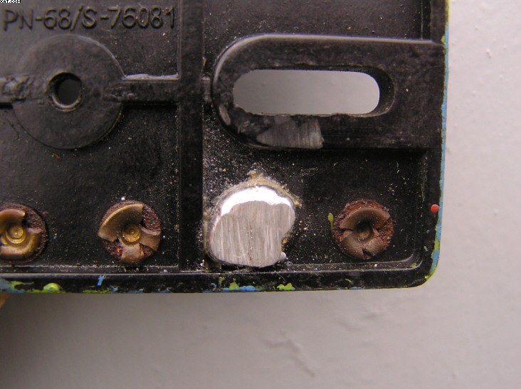

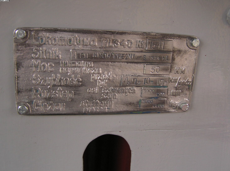

Dzisiejsze przedpołudnie wykorzystałem chwalebnie Oto efekt przymiarki tabliczki znamionowej. Jak widzicie, przykręcona ordynarnymi śrubami z supermarketu. Ma ktoś pomysł gdzie szukać śrubek z wcięciem na śrubokręt?

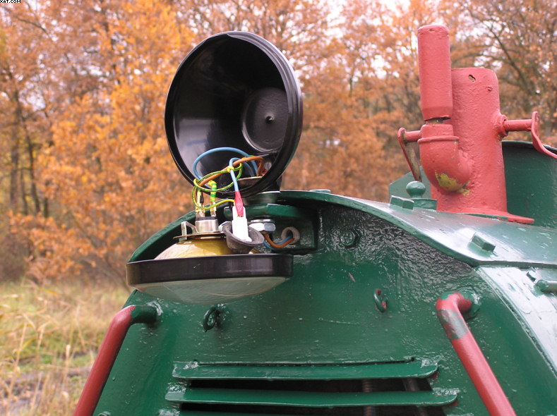

Chwilkę później zaczynamy montowanie lampy

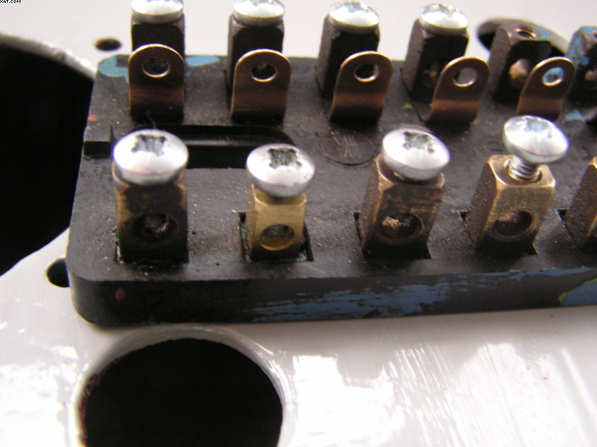

PILNE PYTANIE: ma ktoś schemat elektryczny z naniesionymi poprawkami co do oznaczeń na stacyjce? Mam nową stacyjkę, a ona ma oznaczenia jak na schematach Ursusów. Schemat mam oryginalny, więc kicha, oznaczenia inne.... Od biedy poślęczę nad oboma i "przeprogramuję" oznaczenia, ale nuż ktoś ma gotowca?
Podeślij namiary jakie mają być to śruby i ich ilość, ojciec jadąc wczoraj do Pionek odkrył jakiś strasznie duży ŚRUBEX czy ŚRUBOLAND więc możemy zakupić przy okazji
Marcin Przybysz
« Odpowiedz #14 : 04 Listopada 2007, 21:36:30 »
40 sztuk śrubek którymi mocowane są tabliczki znamionowe (i wskaźnikowe, np "gwizdawka") - nie umiem opisać po technicznemu, a zdjęcia nie ma sensu robić . Zerknijcie z łaski swojej na którąś z Wls'ek w Pionkach, a może nawet jak Fidzio nie będzie patrzył, odkręćcie na wzór? Wdzięczność przybyszowa niezmierzoną będzie....

Sam kupowałem te śruby. Są to śruby M4x10 lub M4x15. Co do temp. wody to w kolektorze wodnym jest taki "cypel" który w Pionkach rozwierciliśmyt i nagwitowaliśmy. Aktualnie do czwartku jestem w Warszawie i możemy sobie wspólnie pomarzyć o fotografiach czegoś takiego
Marcin Przybysz
« Odpowiedz #18 : 05 Listopada 2007, 21:18:58 »
Temat już rozwiązany - kolektor nawiercony i nagwintowany - nie byłem na bieżąco (jedna taka dobra duszyczka mi pomaga, i ona toto uczyniła)
