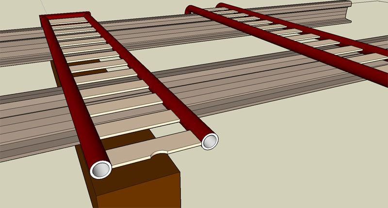

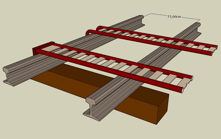

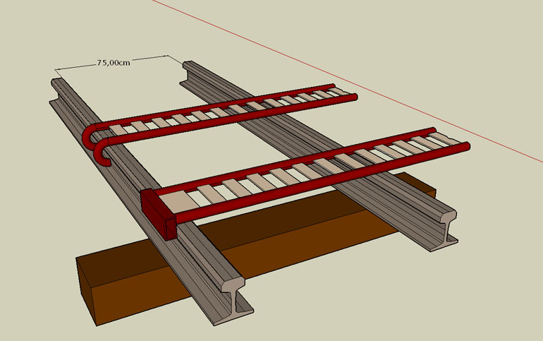

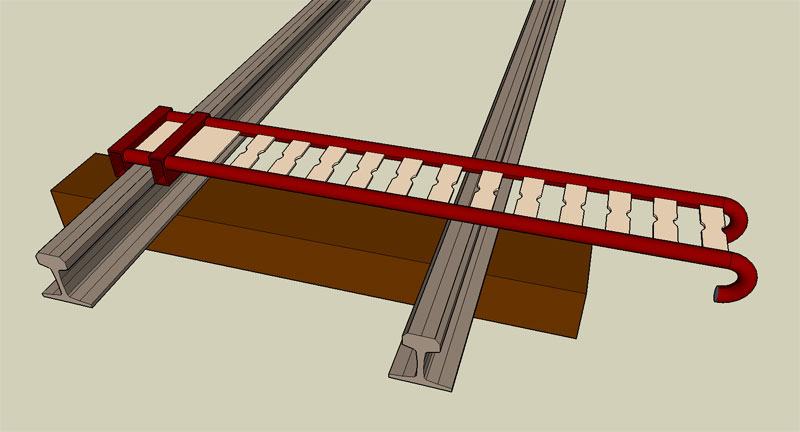

« Odpowiedz #11 : 16 Lutego 2008, 00:41:33 »
A tu obrazki o co mi chodziło. Narysowałem też wariant z zakrzywioną rurą / prętem. Te haki powinny zapierać się o szyjkę.
Tak to mniej więcej widzę. Pewnie dalekie od doskonałości. A bym zapomniał, by np. brecha "nie latała" powinno być wcięcie jak na pierwszym szczeblu.
Jak chcecie - ciągnijcie temat dobierając profile
obrazek 1
obrazek 2
obrazek 3
obrazek 4

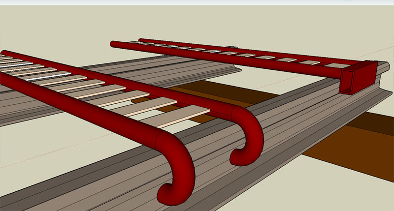

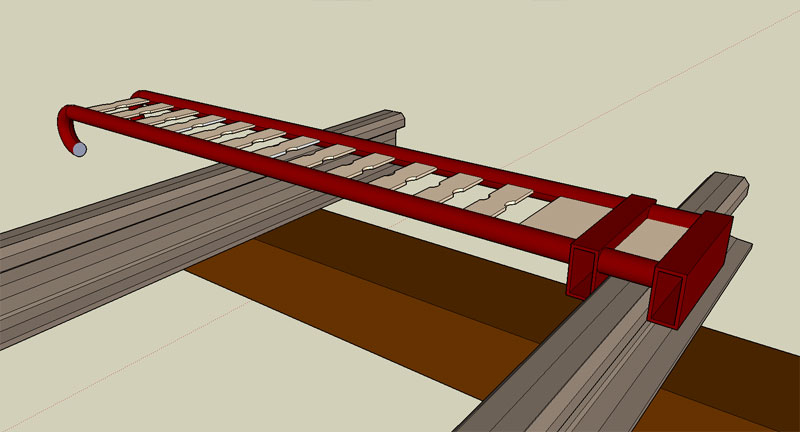

« Odpowiedz #19 : 17 Lutego 2008, 00:39:20 »
To może coś w ten deseń:
obrazek 5
obrazek 6
Uniwersalna drabinka wąskotorowa  :wink:
Nie jestem znawcą, ale ten dziwoląg na końcu z kwadratowymi rurami (a pisałem od początku o kwadratowej by lepiej "przylegała" do szyny) można zastąpić odpowiednim ceownikiem.
Z drugiej strony haki.
Oczywiście wgłębienia w płaskownikach (szerokich, by były lepiej połączone z bocznymi profilami) są po obu stronach. Pozostaje kwestia przystosowania do:
- szerokości główki szyny
- prześwitu toru (dopasować rozliczenie szczebli)
I zasadnicze pytanie, czy takie "cóś" przy sile fizycznej człowieka, przy zastosowaniu dźwigni  rzeczywiście mogłoby poprawiać wyboczenia.
