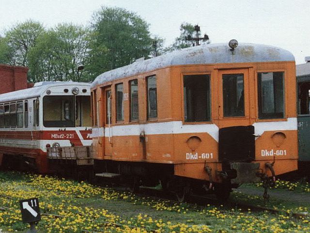

Witam. Ostatnio zaintrygowaÅ‚a mnie pewna rzecz, a mianowicie przejÅ›cia miÄ™dzywagonowe w wagonach motorowych. Nie byÅ‚oby w tym nic dziwnego, gdyby byÅ‚y one w wagonach jednokierunkowych z tyÅ‚u. Ale na tym  zdjÄ™ciu wyraźnie widać przejÅ›cie miÄ™dzywagonowe, które znajduje siÄ™ na miejscu dawnej kabiny sterowniczej (niewykluczone, że byÅ‚o ono już tam wtedy, kiedy kabina sterownicza jeszcze dziaÅ‚aÅ‚a). Jak wiÄ™c to pogodzono?
http://750mm.pl/dload.php?action=file&id=10
Jak widać na planach, takie rozwiązanie było też w MBxd1. Czy pozostało to w sferze planów, czy może przejścia polikwidowano? Jak pogodzono to z kabina sterowniczą?
Czy na wagonach wąskotorowych stosowano wałki gumowe/harmonie brezentowe?

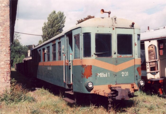

Te przejścia były wykorzystywane w taki sposób że drzwi do kabiny można było zamknąć tak że dzieliły ją na pół. Do dzisiaj w zachowanych wagonach (203 i 204) można zobaczyć futrynę w przedziałach czołowych. Niestety drzwi czołowe zostały zaspawane a pulpit maszynisty przedłużony na całą szerokość wagonu.

201 chyba nie ma zaspawanych.

http://www.tabor.wask.pl/Zdjecia/MBxd1-201,%20Krosniewice,%2015.09.1997,%20foto%20Sven%20Hoyer.jpg
Tu widać te przejście.

Dkd-601 to ex MBd1-136. Był wyprodukowany jako wagon jednokierunkowy (wg. R. Witkowskiego "Koleje Wąskotorowe na Żuławach"). Jak było po zmianie oznaczenia tego nie wiem.
Natomiast w wagonach MBxd1 produkcji "Konstalu" oprócz przejścia międzywagonowego umieszczonego niesymetrycznie, były jeszcze drzwi do kabin sterowniczych dziś tez juz nieistniejące.

Skoro MBd1-136 był jednokierunkowy, to czemu ma osłonki reflektorów z tyłu?

Cytat: "andrzej2110"
O ile siÄ™ nie mylÄ™,to ma.ZobaczÄ™ w niedzielÄ™.

102N,
Ale jak ma zaspawane, to chyba od niedawna (~2000). Być może nie przebudowano też kabiny sterowniczej.

« Odpowiedz #14 : 08 Stycznia 2010, 17:05:16 »
Marku,kabina jest przebudowana.W miejscu drzwi są jakieś bezpieczniki(nie orientuję się jakie,do czego,co i jak.)Wiem,że są powiedzmy,że "nowawe".

Cytat: "marekus"
Spróbowałem trochę poszperać w temacie. W "Świecie Kolei" 12/2007 jest artykuł p. Witkowskiego o Kolejach Żuławskich (jeden z całej serii). W części poświęconej trakcji spalinowej szczegółów przebudowy nie podano, natomiast w tabelce można wyczytać że wagon MBd1-136 został przebudowany w 1968r. z wagonu MBxd1-112. We wspomnianym artykule jest wzmianka o przebudowie wagonów motorowych czteroosiowych na dwuosiowe. Przypuszczam że te zaślepione reflektory to pozostałość z czteroosiowej przeszłości tych wagonów.

Niekoniecznie. Zdjęcie które opisywałem przedstawia już wagon jako drezynę, a podczas przebudowy na drezyny często wymontowywano jedną z kabin w celu powiększenia powierzchni ładunkowej. Zdemontowano pewnie więc reflektory, a o osłonkach po prostu zapomniano. Wątpię, aby osłonki pochodziły jeszcze z czasów "czteroosiowości" wagonu. Zmiana ilości osi musiała być skomplikowaną przebudową, dziwne więc, aby wówczas zapomniano a takim detalu.

No niestety wiedza którą posiadam opiera się tylko na publikacjach. W tych które mam jasno stoi że ten wagon był jednokierunkowy. Z całej serii tych wagonów czyli Mz108 MBd1 -123,130,136,137,138 i 139 tylko 130 został przebudowany na dwukierunkowy. Ale wszyscy wiemy ze na kolei często panował, oględnie mówiąc, bałagan (choć mniejszy chyba niż dziś). Więc moze po prostu jakieś szczegóły gdzieś historii umknęły. Tak czy inaczej kwestia zostaje otwarta. Może jakiś fachowiec-taborowiec-wąskotorowiec się wypowie.
« Odpowiedz #19 : 09 Stycznia 2010, 15:38:30 »
W Lisewie budowano zupeÅ‚nie nowe wagony. "modernizacje" robiono czysto statystycznie... Bo PKP samo nie mogÅ‚o budować nowego taboru.  WiÄ™c wÄ…tpiÄ™ żeby MBd1-136 miaÅ‚ coÅ› wspólnego z wagonem MBxd1-112. Podobnie jak reszta MBd1 z wagonami Bh...
