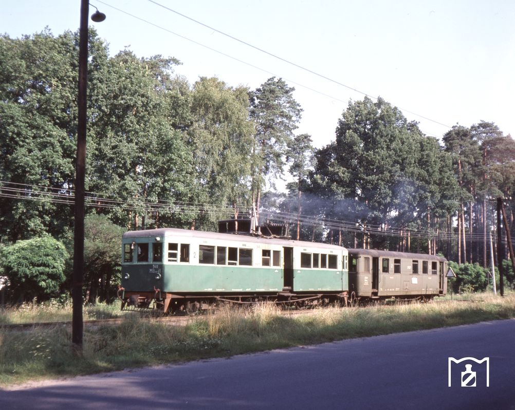

Taki tam sobie wagonik.
Zdjęcie jest ponoć na http://www.eisenbahnstiftung.de/
Ale znalazłem je na fejsowym https://www.facebook.com/Z-kraw%C4%99dzi-peronu-1493212577620847/?hc_ref=NEWSFEED&fref=nf
z opisem:
Podstołeczny klimat z MBxd1-349 w tle. Na zdjęciu Pana Johannesa Glöcknera pociąg nr 1251 przejeżdża przez Zalesie Dolne, równolegle do drogi Piaseczno - Grójec. 6 sierpnia 1973 roku. Wagon został wybudowany w 1940 roku Fabryce Towarzystwa Akcyjnego “Lilpop, Rau i Loewenstein”

Wagon 349 był jednym z lepiej jeżdżących wagonów na trasie do Nowego Miasta. Skończył służbę dramatycznie. Zimą 78/79 (zima stulecia) w Nowym Mieście wagon został pozostawiony na chodzie z pracującym silnikiem bez nadzoru i co istotniejsze- z włączonym grzejnikiem elektrycznym (zasilenie z prądnicy silnika) - od tego grzejnika zapalił się kożuch pozostawiony w kabinie maszynisty. Późne zauważenie pożaru spowodowało, że wagon całkiem spłonął. Na platformie został zabrany do Piaseczna i tam złomowany. Dobrze go pamiętam, często nim jeździłem.
