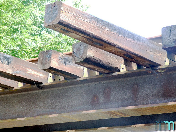

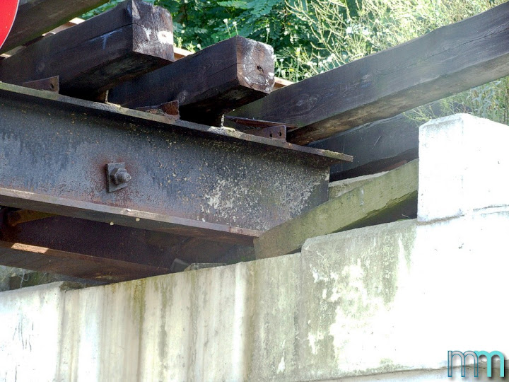

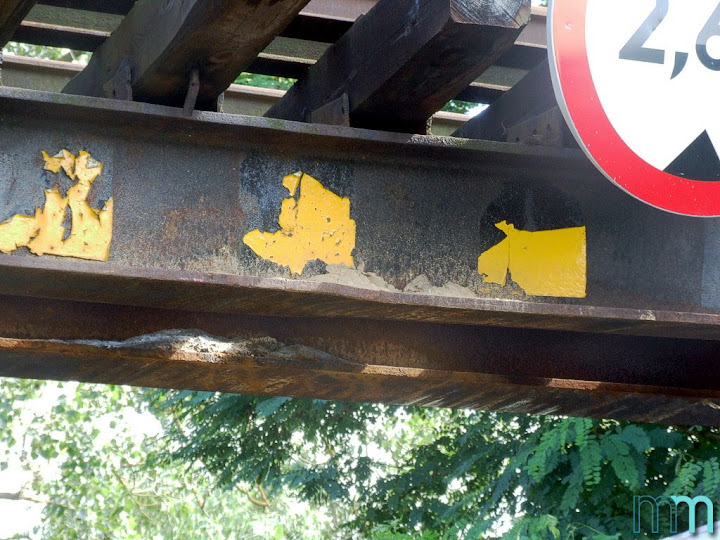

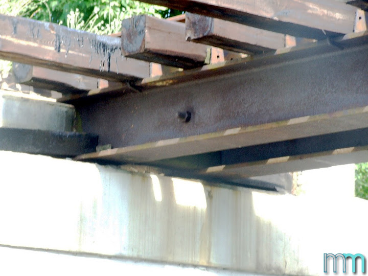

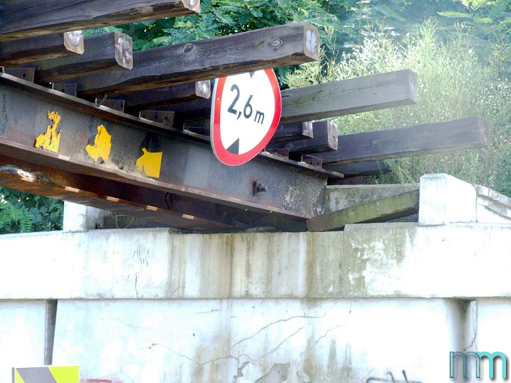

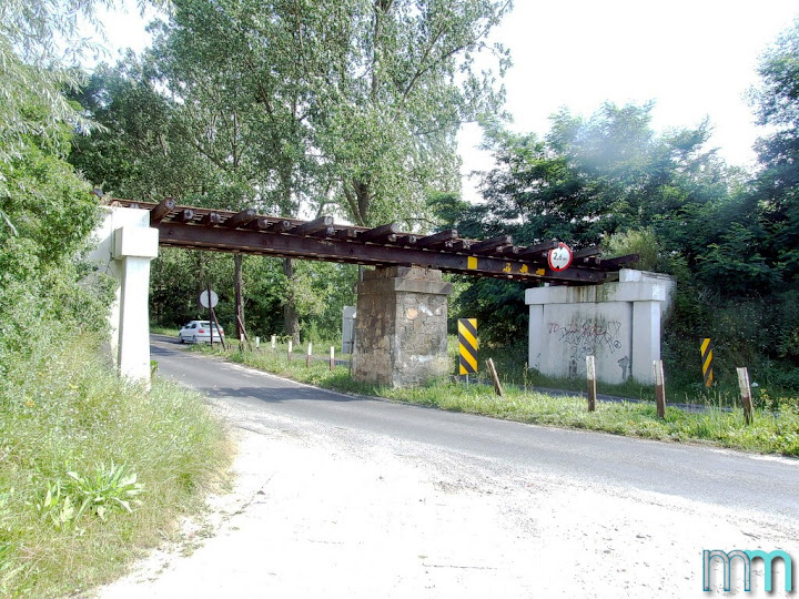

Przybyłem, zobaczyłem, sfotografowałem... (i na specjalne życzenie umieszczam  :wink: )
Wiadukt w Rogalowie - stan na 24 lipca 2009:
Widok ogólny
Fragment uszkodzonego przęsła z przyczółkiem. Dźwig (jak to dźwig) podniósł całość do góry o około 10-15 cm.
Belka została ponadto nieznacznie przesunięta oraz skręcona wzdłuż osi podłużnej.
To z kolei spowodowało częściowe oderwanie i uniesienie mostownic z jednej strony.
Dla porównania druga strona...
... z prawidłowym mocowaniem mostownic.
Jeszcze raz przyczółek. W naturalnym położeniu belka opiera się na betonie a element drewniany zapobiega przemieszczeniu na boki.
